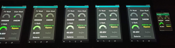

sem před křemíkovým nebem zachránil další zobrazovací materiál, teď si stav elektrárny můžu dát i do maštale

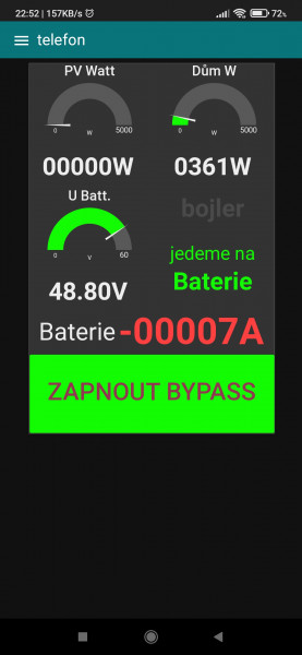

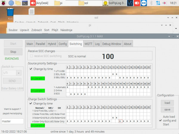

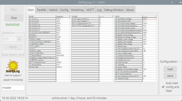

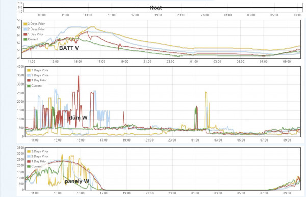

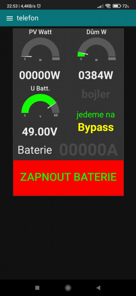

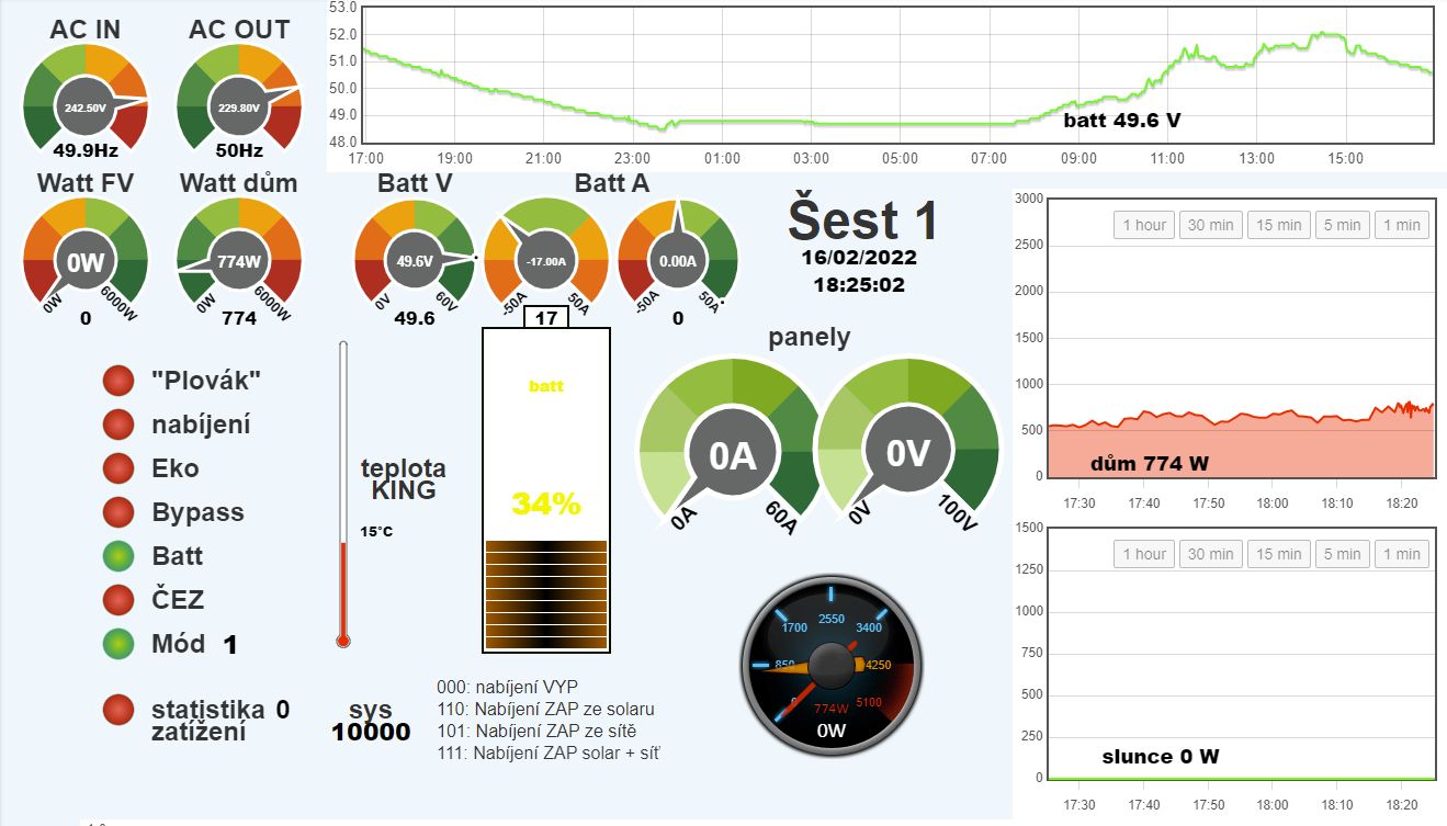

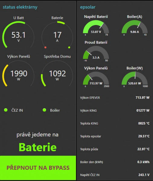

vono například s axpertem to jde relativně jednoduše a ač se musím přiznat, že jsem se zařekl, že si s windejsema už vystačím a toho se držím, donutil jsem 13tiletýho syna nainstalovat malinu, na to dát program solpiplog kterej sám už na určitý hodnoty stačí, nicméně tento program dále umí posílat data do webové aplikace PVoutput a dále do (i) lokální aplikace emoncms, my to máme ještě vložený do dalšího programu který se jmenuje nodered, ten máme hlavně kvůli zobrazování a dnes i ovládání měniče na telefonu v kuchyni, aby manželka viděla kdy může vařit elektrikou a kdy už musí na plynulemra79 píše:... Ale moc by mě lákalo si na RPi rozběhnou něco jako ICC, komunikace s měničem, databáze, grafana. ...
přiložím nějaký screeny
solpiplog emon nodered na telefonu v kuchyni tady je adresa mého PVoutput
https://pvoutput.org/intraday.jsp?id=94779&sid=84736
vypadá to možná monstrozně, ale je to povětšinou jen hledání nějakého funkčního řešení na internetu
ta slátanina na emon je spíš hledání toho co by se z toho dalo vše využít, zatím je vše ve fázi testování
imho jak emoncms, tak nodered, i solpiplog jsou aplikace zdarma, respektive na základě dobrovolného příspěvku

díky
... axpert KING
edit, tak to přes DS dobilo baterky na 50V a samo to přestalo dobíjet
budu muset o kousek snížit napětí "vybitých baterií" abych měl víc času na případnou reakci, myslel jsem, že to přepnu na dálku až dorazím do práce, leč dnešní nedobité baterie byly rychlejší

tak dnes po návratu domů nejde měnič přepnout na BAT (SBU) buď jede v modu DS (UTI), a nebo jde shodit do bypassu (ECO), z panelů se baterie dobijí, ale na baterii měnič přepnout nejde, musel jsem vše shodit (FV+BATT) pak vše zase nahodit, rozběhnout komunikacu a pak se vše už rozběhlo
tak nevím, ale při automatickém shození měniče do bypassu, tuto proceduru znovu nahození dělat pokaždé ??
uvidíme, zkusím tento scénář navodit znova ...

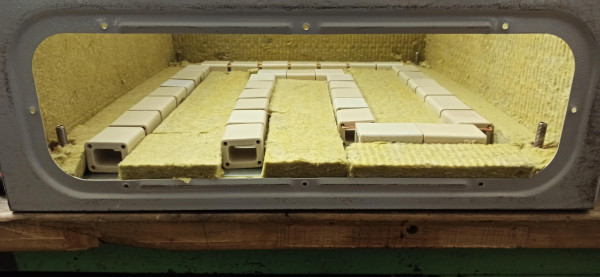

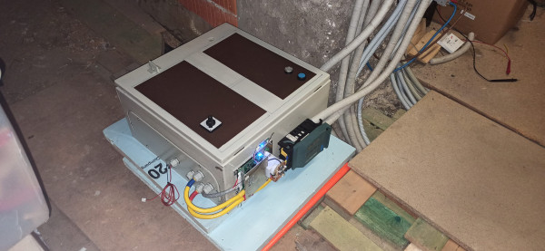

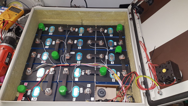

přidám fotky prvního bateriového packu
Li Ion 150Ah CATL
Li Ion 150Ah CATL

Re: 5,5kW hybrid FVE RD Šest
Vyzerá to pekne, ale prečo hnusná minerálna vata? Človek sa s baterkami už nemôže potom ani maznať lebo sú od pichlavého sajrajtu.

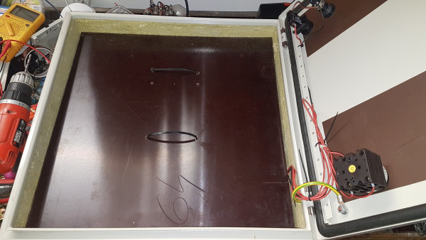

je to na půdě a v zimě je tam zima
tak aby baterkám bylo teplo
nicméně jsem přemýšlel čím to zafixovat, aby se z toho ten bordel nesypal, třeba to ještě nějak v létě upgraduju

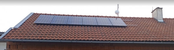

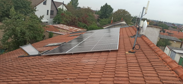

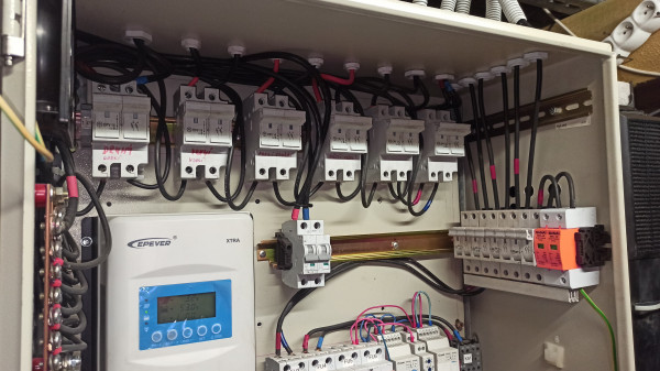

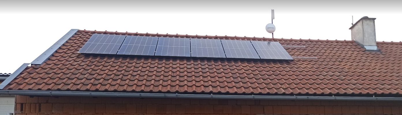

konečně jsem se dostal do fáze namontovat panely na východní stranu
nicméně už teď vím, že byla chyba koupit jenom 6 kousků, že to chtělo 8 kousků, příprava na ně je udělána a jak jsem procházel obchodníky, bude se tento panel obtížně doplňovat do řady
typ AS-6M144-HC-450W - černý rám v rozvaděči místa ubývá a ten epever i s jeho stejným, ještě nenamontovaným bratříčkem musí z krabice ven
ještě přidám foto střechy západní strany a grafický výstup dohledu poslední letošní rest a to je zprovoznění třetího packu LI-ION 150Ah na mně stále čeká
