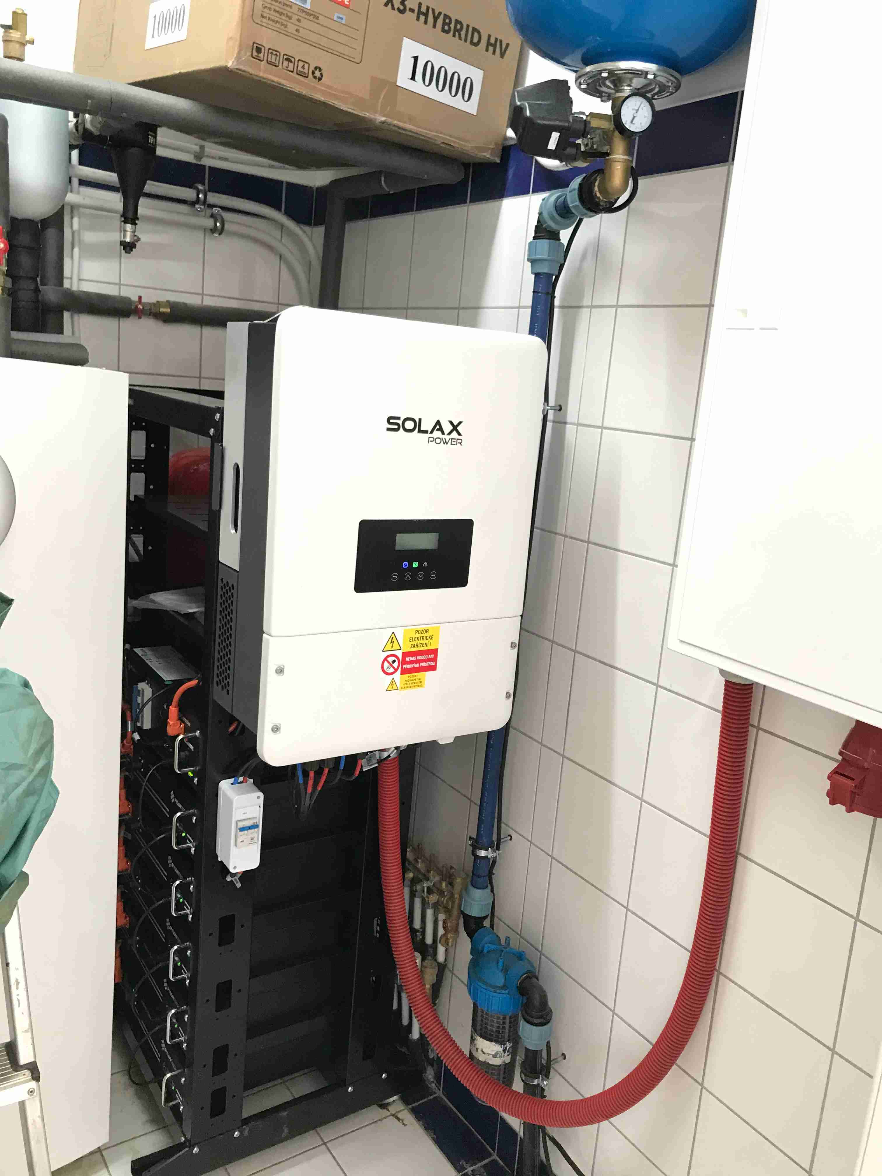

Třanovice 9kW Solax X3-Hybrid Pylontech H48050
V Třanovicích je instalována 9kW fotovoltaická elektrárna Solax X3-Hybrid s 24 panely Suntech STP375S-24/Vfw a akumulátorem 12kWh složeným z 5 modulů Pylontech H48050. Problém s přetížením distribuční sítě při startu tepelného čerpadla IVT s kompresorem 4,5kW byl vyřešen instalací softstartu a nastavením ochranného relé HRN-55N na prodlevu 4 sekund, což umožňuje bezproblémový provoz i při výpadku sítě. Střídač Solax X3-Hybrid podporuje komunikaci přes Modbus a lze jej provozovat bez cloudové služby.

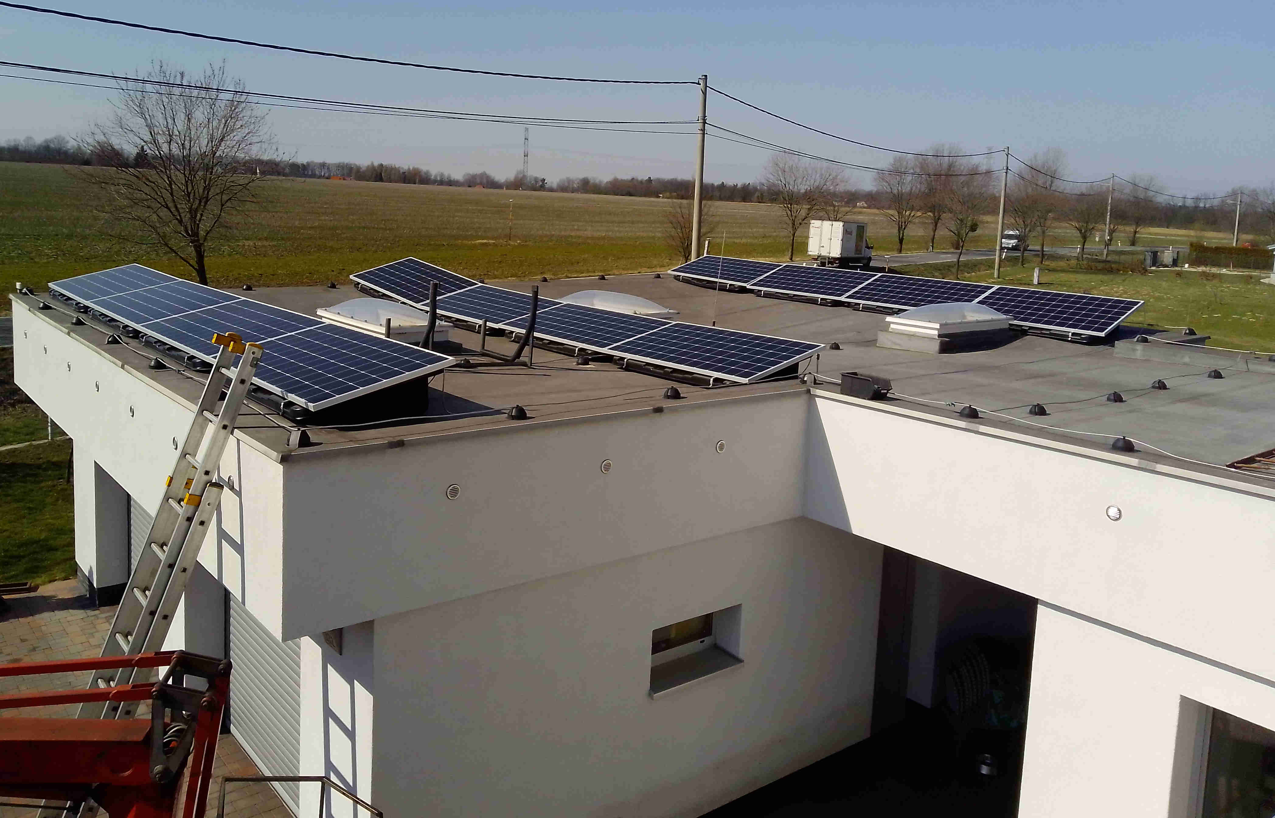

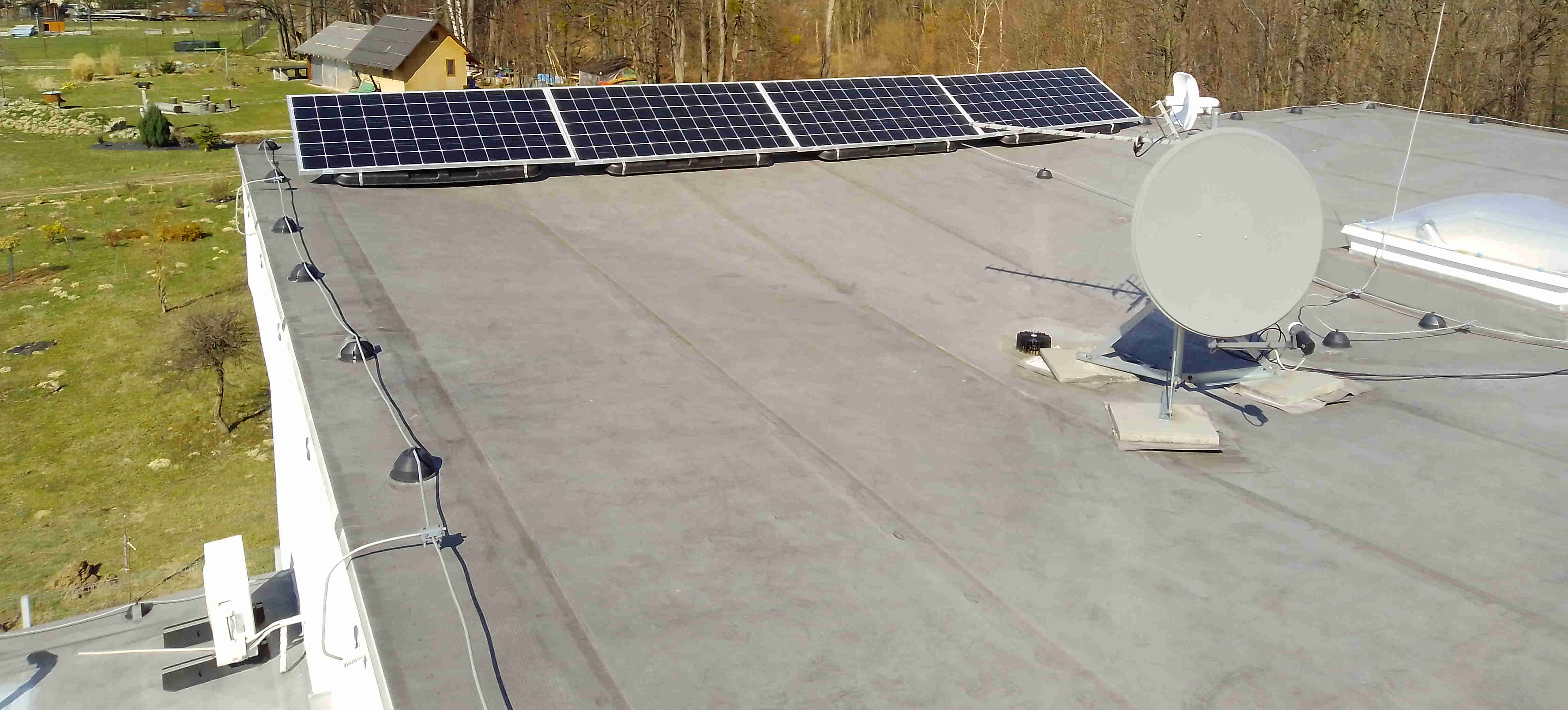

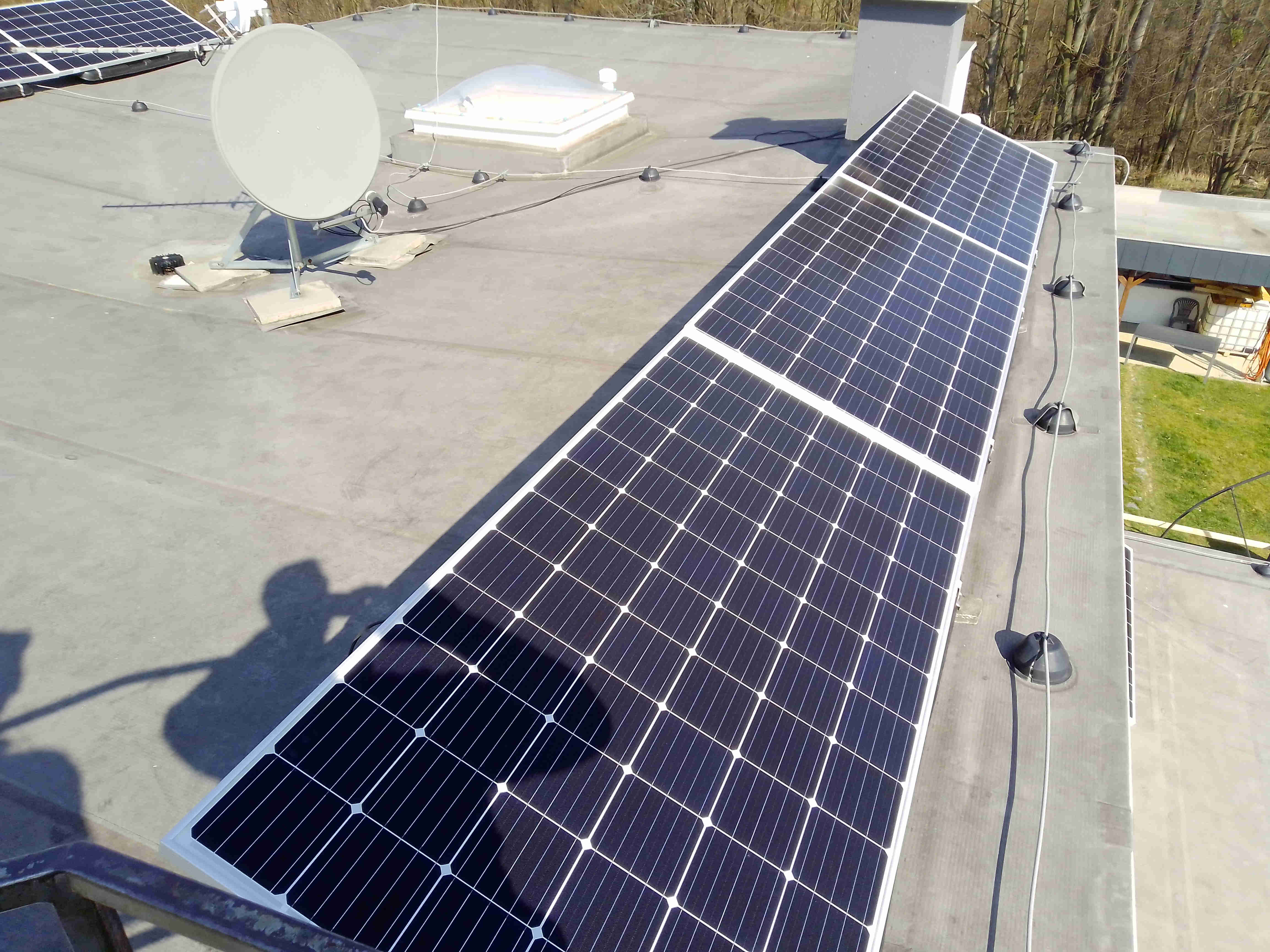

Pekna strojovna, ale s bleskozvodom ste sa moc nehrali, podla fotiek zo strechy.

Pekne riesenie. Ked vidim tie rozvody vody a kurenia okolo tej drahej elektroniky uz len dufat ze nebude havaria.
Ivt nema invertor musel si dat softstart?
Ja mam cinske cerpadlo s invertorom a na prikon 2kW mi stupa od 0W cca 30s cize mi ani kratkodobo nepretazi fazu.

Re: Třanovice 9kW
Fotky na střeše nejsou z doby kdy to bylo hotové, na fotkách ještě nejsou ani kabelové trasy a uzemnění panelů. Zákazník úpravu hromosvodu nechtěl/nezaplatil a zadarmo to dělat nebudeme. Navíc na rodinné domy není v ČR hromosvod povinný. A když jsem viděl tu nejvyšší trojnožku na antény bez uzemnění a s kabely omotanými kolem hromosvodu, tak tady to žádná úprava hromosvodu už stejně nezachrání.
Je to nějaké starší tepelné čerpadlo země/voda bez invertoru a softstartu. Prý už ale mají i verze se sofstartem i invertorem, případně se dá softstarér dokoupit od výrobce tepelného čerpadla. Ale prý tam nejde vůbec nic nastavit a je tedy lepší i levnější použít jakýkoliv jiný softstart než ten co dodává výrobce tepelného čerpadla.

ta instalacia okolo rozvodov vody je trosku loteria....
- Reputace:962
Re: Třanovice 9kW
Však je to na kolečkách... Když začnou praskat trubky, obsluha celou skříň vytáhne navijákem
Já osobně bych strojovnu FVE na takové místo taky nedal, ale dovedu si představit, že jinam to prostě nešlo. Blahoslaven každý, kdo si může dovolit ten luxus, projektovat barák rovnou na existenci FVE strojovny a všech potřebných kabelových tras.
A ruku na srdce, hromada z nás má baterky a měniče taky hned u bojleru, u akumulační nádrže nebo v technické místnosti, kde je prostě nalepené dohromady všecko. Však já teď musel do strojovny FVE také umístit pračku, viz poslední zápisy v mém vlákně
Naposledy upravil(a) youda dne stř čer 03, 2020 2:27 pm, celkem upraveno 1 x.

To i na takovou nevýšku používáte labutě (plošinu)?
Nešel by softstart použít na lednici co při startu přetíží měnič?

Ta konstrukce na uchyceni baterek a měniče je hezka . Kdepak se to prodava?

Je to klasický 19" rack bez oplechování, jaké se používají třeba v LABech nebo pro Telco zařízení.
Vybrat se dá třeba tady: https://www.rackshop.cz/rsx-otevrene-stojany

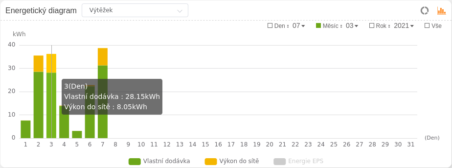

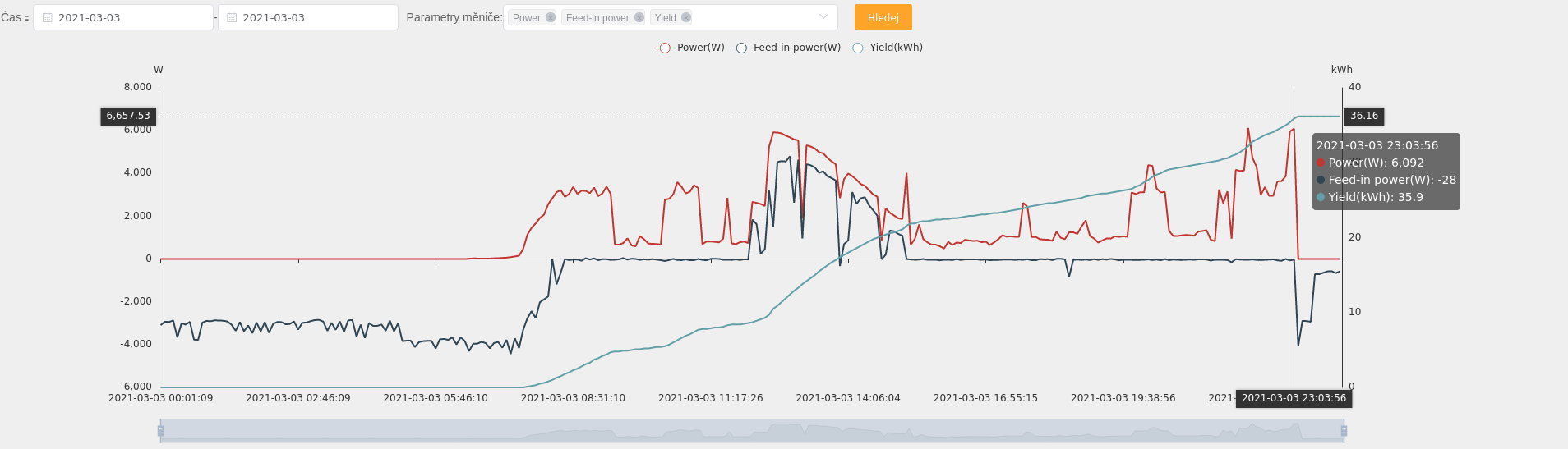

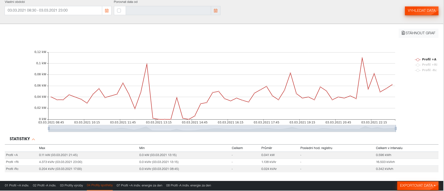

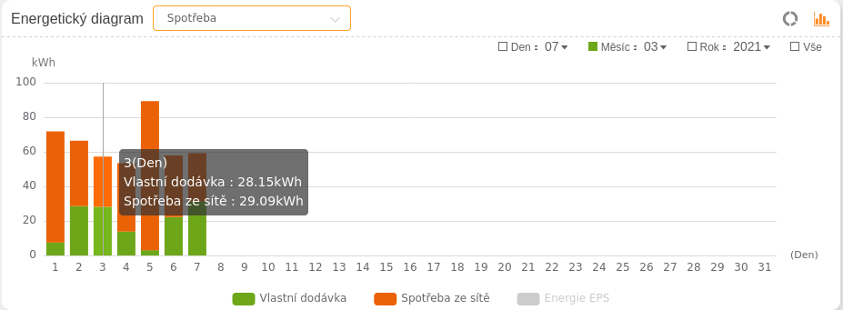

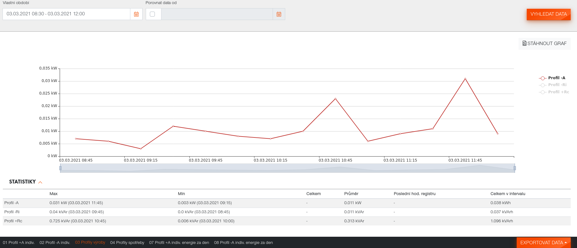

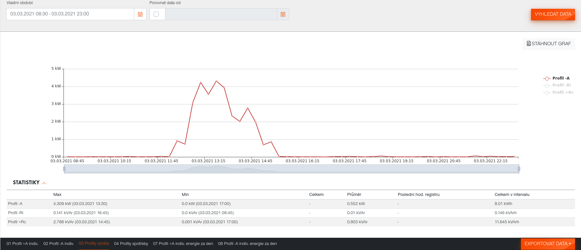

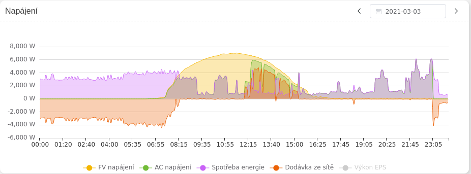

Jak to vidí distributor v den 3.3.2021 kdy svítilo celý den slunce a v 12 hodin došlo k nabití akumulátoru a v 15:30 začalo jeho vybíjení a v 23:00 byl již vybitý a střídač se potom uspal.
První 4 grafy jsou z distribučního fakturačního elektroměru vytažené z distribučního portálu, jak to vidí distributor. Jsou to průměrné 15 minutové hodnoty.
Další grafy jsou z monitoringu střídače, kde jsou okamžité hodnoty jednou za 5 min.
Spotřeba z DS od 8:30 kdy výkon elektrárny přesáhl aktuální spotřebu domu a začal nabíjet akumulátor do 15:30 a následně vybíjet do 23:00. Solax reguloval svůj výkon tak, že z distribuční sítě bylo spotřebováno 0,596kWh, maximum bylo 110W těsně před vybitím akumulátoru, průměr 41W. V tomto období docházelo i k většímu fázovému zatížení střídače než 15A (starty tepelného čerpadla), takže ta hodnota spotřeby by mohla být možná o něco menší při nižším fázovém zatížení.
Dodávka do DS ve stejném období: Kolem 12 hodiny již začal být omezován výkon do nabitého akumulátoru a začal být povolený přetok do distribuční sítě až do 15:30.
Dodávka do distribuční sítě při nabíjení akumulátoru od 8:30 do 12:00 Při nabíjení akumulátoru do sítě uteklo 0,038kWh při maximálním výkonu 31W těsně před nabitím akumulátoru, průměr 11W.
Dodávka do distribuční sítě při vybíjení akumulátoru od 15:30 do 23:00 Při vybíjení akumulátoru do sítě uteklo 0,113kWh při maximálním výkonu 59W těsně před vybitím akumulátoru, průměr 15W.
Celkem tedy střídači nechtěně uteklo do distribuční sítě vlivem tolerance regulace a měřících přístrojů 0,038+0,113=0,151kWh.
Výroba a výkon elektrárny a DS Tady je vidět že ráno byla spotřeba z DS kolem 3kW kdy běželo tepelné čerpadlo a potom dodávalo energii slunce, kdy spotřeba spadla na z DS až kolem 0W. Kolem 12 hodin začal být přetok do sítě a kolem 15:30 začal spotřebu pokrývat akumulátor až do 23 hodin kdy při dodávaném výkonu přes 6kW se vybil. Aktuálně je tam nastaveno aby v akumulátoru zůstalo 10% energie. To si může provozovatel zdroje dálkově jakkoliv nastavit v rozsahu 10-100%.
Za tento den 3.3.2021 elektrárna vyrobila 36kWh.
Grafy energie z panelů šlo až kolem 7kW
Výroba Spotřebováno bylo 28,15kWh a do distribuční sítě bylo dodáno 8,05kW, celkem vyrobeno 36,2kWh
Spotřeba Spotřeba vlastní energie 28,15kWh a z DS 29,09kWh, celkem 57,24kWh. Je vidět z v domě je spotřeba v tomto období i kolem 90kWh za 24 hodin.

Re: Třanovice 9kW Solax X3-Hybrid Pylontech H48050
Jo ještě jeden důvod, Solax má přístupné nastavení sítě (heslo je docela jednoduše dohledatelné na internetu), takže vím co distributorovi podepíšu a za co ručím že jsem tam nastavil (jestli to tak skutečně funguje nebo nefunguje už je druhá věc, ale to já nemám šanci ověřit, tedy mám, musel bych to dát do mikrosítě a hýbat s frekvencí a sledovat reakci střídače, ale to mi nikdo nezaplatí to mají dělat zkušebny). Těch certifikátů od střídačů GoodWe má dovozce na webu více a v každém je to jinak. Nedávno jsem řešil připojení elektrárny (15kW) kterou stavěla začínající konkurence, chtěli vyřídit připojení, dokumentaci a revizi, atd... Distributor požadoval 3. stupeň nadpěťové ochrany, instalační firma i dovozce mi tvrdili že to střídač má a abych to do dokumentace uvedl, ale v žádném certifikátu co jsem dostal to není, ale že to nastaví že to není problém. Takže do dokumentace jsem to tedy napsal. No a pak při revizi chtěli abych jim dal protokol o nastavení ochran a pak z nich vypadlo že do toho nastavení nemají přístup a vůbec nevědí jaké hodnoty jsou tam nastavené. Takže jsem jim řekl že jim protokol o nastavení ochran nedám že nebudu zodpovídat za něco co nemám možnost zkontrolovat a ať jim dá protokol o nastavení ochran dodavatel střídače. Takže teď čekám jak to dopadne. A jsem rád že takové věci nemusím řešit.dave píše:Tak bude jedno co si vyberiem...mas ine dovody preco radsej Solax?
V popise som nasiel ze Solax (45kg) Vazi 2x tolko co GoodWe (25kg) kvalitnejsia elektronika?
A k té váze. Nevím jak GoodWe, ale Solax má dost masivní šasi možná ta váha navíc bude v tom. Nebo možná ve filtračních tlumivkách, jinak ta elektronika by měla být váhově zhruba stejná.
Co mne vadí na nové verzi Solaxu G3 oproti předchozí co byla cca před dvěma lety, je jiná konzole na uchycení. Na té staré ten střídač byl zajištěn z boku šroubem, na té novější konzoli jen visí, nepřešel jsem na to, jak to zajistit aby to nevypadlo když by ten střídač někdo nadzvedl.
