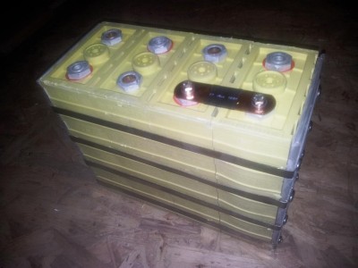

No když mě se příčí mít "polomrtvé" baterie v systému, do kterého jsem nacpal už tolik financí...
Takhle to vypadalo před tím, než jsem odšrouboval pásky. Nafouklé jsou trochu všechny tři (čtvrtá je zkrat), ta úplně vpravo je extrém. Každopádně = mám 4 baterky viz foto, z těch je ta druhá z levé strany zkratovaná a ta první z pravé strany kopací mičuda. Takže mi zbývají dvě relativně použitelné a dvě nové koupit musím stejně. To už raději zaskřípu zubama, rozbiju prasátko a koupím rovnou čtyři nové.

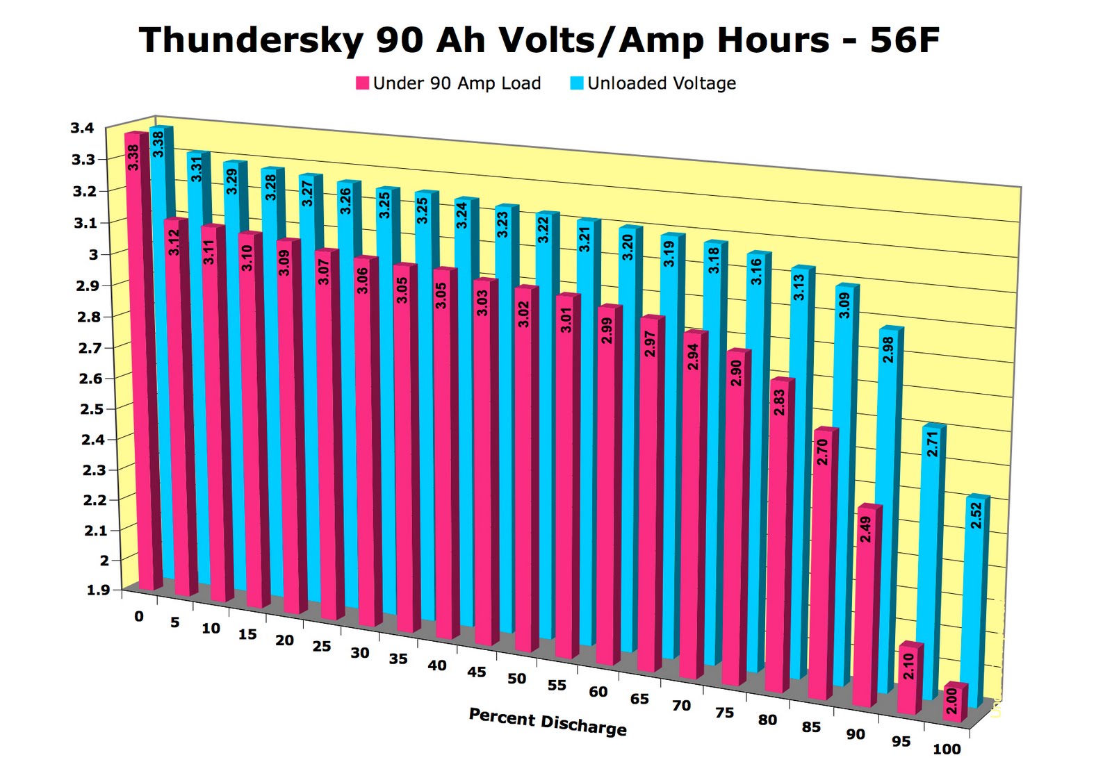

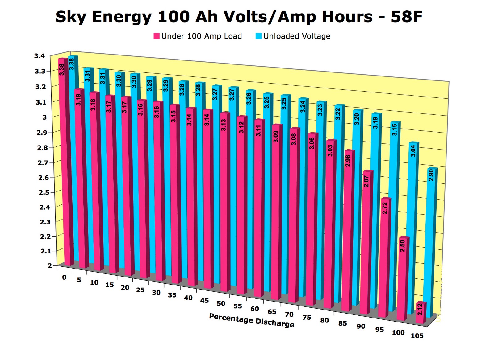

Někoho tu zajímalo, jestli se dá z napětí LiFePO4 článku nějakým způsobem odvodit kapacita, odpověď je, že jen velmi orientačně, ve smyslu "plná > něco mezi > prázdná". Úplně plný článek má, po ustálení, napětí naprázdno 3,40V , za prázdný se potom považuje při napětí pod 3,00V.
Tady jsou dva grafy akumulátorů Thundersky 90Ah (dnes žluté Winston) a Sky Energy 100Ah (dnes modré CALB) vybíjených proudem 1C. Růžové sloupečky jsou napětí pod zátěži, modré je napětí naprázdno. Všimněte si měkkosti Winstonů = nepatrně vyšší vnitřní odpor, který je daní za téměř dvakrát vyšší cyklickou životnost.
Také si lze povšimnout, že vnitřní odpor se při vybíjení postupně zvětšuje z nějakých 1,9mOhm při 0%DOD až na 6mOhm při 95%DOD.
zdroj obrázků http://blog.evtv.me/2009/12/ok-here-it- ... tage-more/
