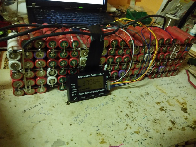

Nový kousek 25,9V, 30Ah.
Sestaveno s výběrem článků. 17p7s , v každém bloku ponechána jedna pozice na případné doplnění kapacity. To bude potřeba pouze u jednoho článku jak je vidět na fotografiích zde.
http://volente.rajce.idnes.cz/LiIon_30Ah/. První vybíjení proběhlo menším proudem kolem 5A, druhé jsem provedl odporovou spirálou 1,28 Ohmu. Počáteční proud byl 22A. Baterie i při tomto odběru pouze vlažná. V praxi počítám s proudem do 15A max. Myslím že práce s protříděním článků se vyplatí i když uznávám že je to zdlouhavé. Články jsem měl roztříděny do třech skupin, 1,6 - 1,8Ah, 1,8 - 1,95Ah a 1,95 - 2,1Ah.

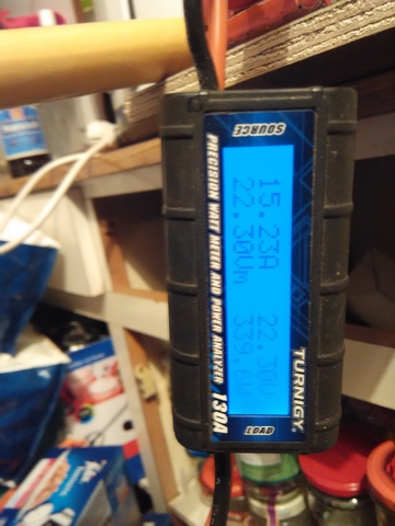

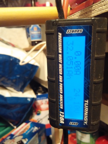

Po doplnění jednoho článku do nejslabšího bloku znovu zkouška. Počáteční napětí 28,62V, počáteční proud 18,78A, vybíjeno do poklesu nejslabšího článku na 3,0V. Konečné napětí 22,30V, proud 15,23A, kapacita 32Ah. Takže dalších 0,8kWh do systému

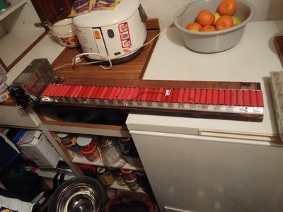

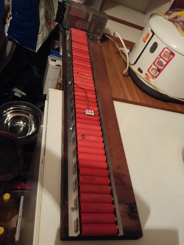

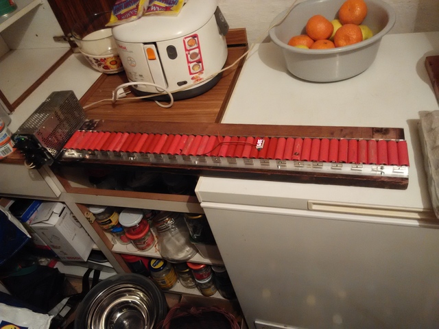

Tak jsem dnes zase nalouskal asi 160 článků z NTB baterek. Představuji vám svoji novou nabíječku na 44ks 18650ek. Zdroj poskytuje napětí 4,12V a proud 33A. Tak to bude aspoň trošku odsýpat.
- Příspěvky: 2796
- Reputace:427
- Lokalita:Brno
Re: Bazarove Li-ion hotove aku pack.
super
jen bych doporučil přívody k šínám připojit v protilehlých rozích
proudové zatížení všech článků bude rovnoměrnější
. Alijas ti u přívodů dostávají pěknej záhul

Krása a to je, jak se zdá, jenom začátek
Pro nejlepší rozložení proudu bych tu baterii článků napájel uprostřed.

Nezdálo se že by byl problém, samozřejmě můžu poměřit proud na prvním a posledním článku.

Zdravím ,ota píše:Pro nejlepší rozložení proudu bych tu baterii článků napájel uprostřed.
to by bylo jen o trochu lepší než stávající napájení na jedné straně
Názorně : mínus přívod vlevo dole a plus přívod vpravo nahoře

No zkusím poměřit ten proud, ale vzhledem k rychlosti elektronů a vzdálenosti 80cm moc nevěřím že to bude až takový rozdíl. Měření ukáže.
Nehledě na průřez uhelníku 45mm2.
