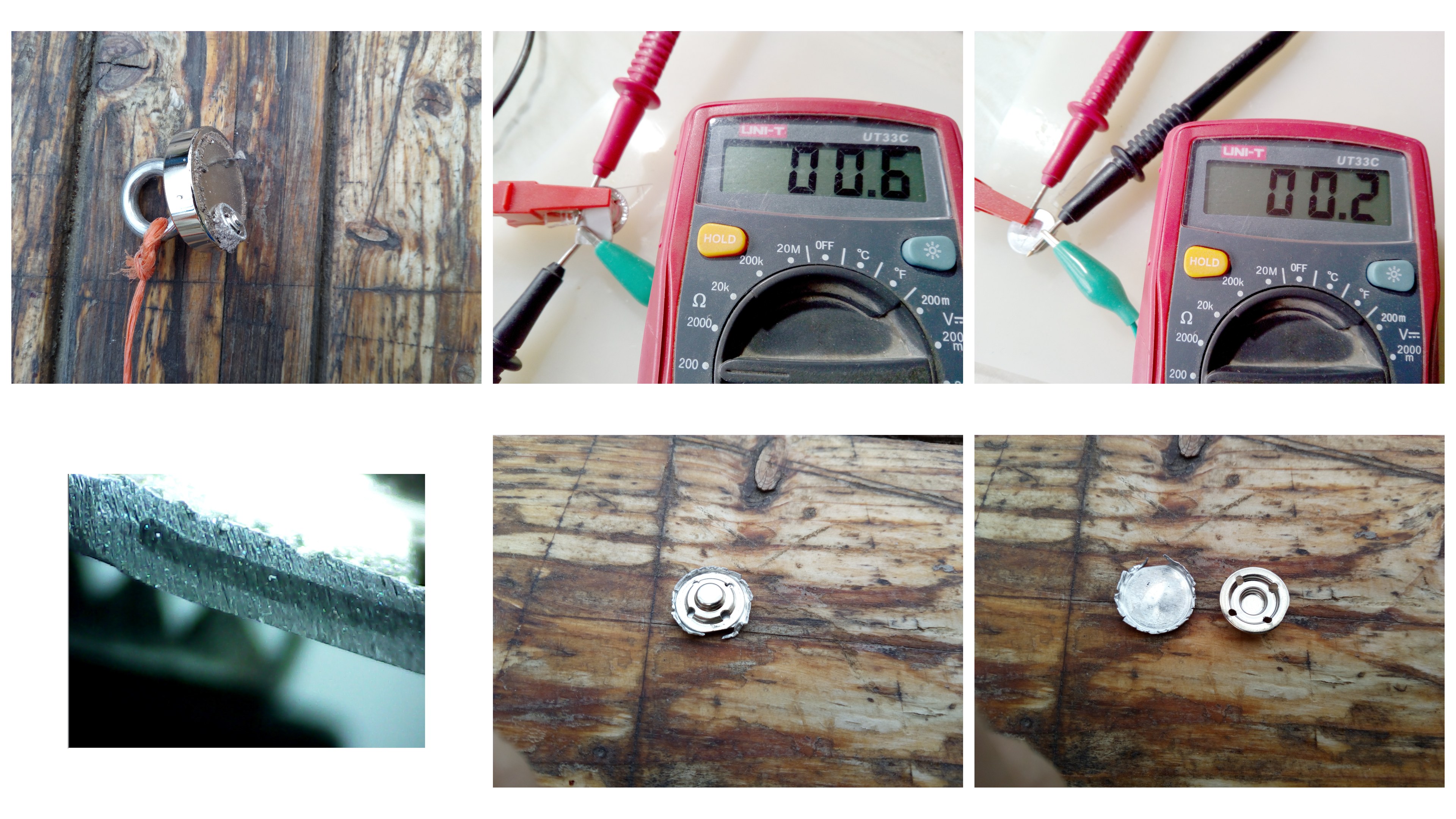

Pitva proběhla, článek přestal fungovat, protože jak je vidět na prostředním obrázku, plusová elektroda byla špatně přibodovaná na plusový kontakt. Nebo jí "odbodovalo" korozní prostředí v elektrolytu. Po otevření byl cítit (normální) chemický pach příjemný pro feťáky, ale těkavé rozpouštědlo rychle vytěkalo.rva píše:Článek 1, na který jsem byl hodnější a zatěžoval ho menším proudem, odmítl z neznámých důvodů spolupracovat a čeká na pitvu.
- Reputace:961
Re: Vliv mikrocyklování na životnost
Napadlo mne, je v tomto typu článku ta "CID" pojistka?

Vše jsem vyhodil už do popelnice, ale protože topná sezóna u nás skončila, bylo popela jen na dně a pomocí magnetu jsem terminál vylovil. Je zajímavé, že i dřevěný popel je magnetický.youda píše:Napadlo mne, je v tomto typu článku ta "CID" pojistka?
Odpor mezi stranami je 0,6 Ohm, zatímco na spodní straně jen 0,2 Ohm, takže by mezi horní a spodní stranou nějaké jištění mohlo být. Ale ubroušení hrany ukázalo, že hliníková spodní část je rovnou napertlovaná na ocelový střed. Odpertlování ukázalo, že tam žádná ochrana není. Možná proto, že lišák číňan věděl, že kapacita je tak nízká, že jsou články absolutně bezpečné při jakémkoliv zacházení. Navíc myslel i na to, aby se zákazník cítil bezpečně, tak si zvolil vrchní část se čtyřmi otvory, které může zákazník pokládat za bezpečnostní otvory, kterými si článek v případě katastrofy odfoukne.

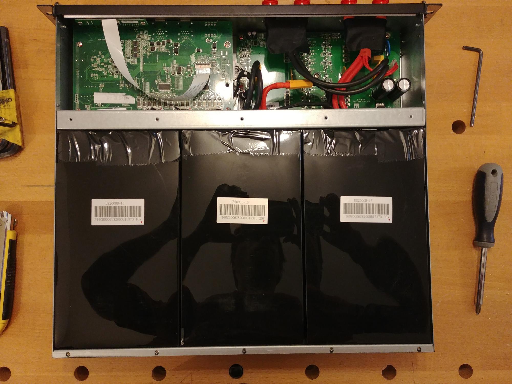

Koukal jsem nedávno na detail nabíjecího grafu baterie a začínám mít takový dojem, že Pylontech asi (nechtěně) ošetřil dva problémy:
- mikrocyklování baterie
- přebití LFP trvalým malým proudem
Prostě s původní baterkou jsem byl zvyklý, že vždycky tekl proud DO baterky nebo Z baterky, ale nikdy tam nebyla úplná nula. U těchdle jsem si všimnul, že jakmile jsou dobité, proud pomalu klesne na úplnou nulu. Zajímavá je také rychlost snižování nabíjecího proudu - u Winstonů bylo sestupné koleno pozvolnější, u Pylontechů se nabíjí..nabíjí a pak najednou hodně prudký sešup dolů, BMS hlásí, že je nabito a proud 0.0A:
Proud 0.0A při úplném dobití: Přijde mi to, jako by tam byl nějaký aktivní prvek, který při SoC 100% vypne tvrdý přívod do článků a zařadí do cesty nějaký filtr. Díky tomu se drží napětí na svorkách, ale neteče žádný proud. Primárním účelem takového opatření jistě bylo to, aby se baterky nepřebíjela trvalým malým proudem (třeba 100mA). Neboť jak se ví, tak u LFP je nejlepší články nabít a pak odstavit, tedy nedržet je násilně na horním napětí.
Pokud by tomu tak bylo, a Pylontech dokázal přijít na způsob, jak zcela zastavit nabíjecí proud (a zároveň umožňit rychlý přechod do vybíjení, bude-li invertor potřebovat), pak by to jako side-effect vyřešilo i riziko mikrocyklování.
Ale možná si to jen moc růžově maluju. Znáte to - řidič BMW slepě věří, že má nejlepší auto na světě a řidič Toyoty si to samé myslí o tom svém taky... asi je to blbost.

Tohle je spíš ukázka komunikace - prostě se sníží přes can nabíjecí napětí tak, aby netekl žádnej proud. Přidávat něco do výkonové cesty je dycky o ztrátách, ale ta BMS asi umí i bednu odpojit, nebo ne?
- Reputace:961
Ano, BMS umí bednu i odpojit.
V mém případě mám CAN mám zapojen jen do svého monitoringu. S mým měničem BMS napřímo nijak nekomunikuje.
Relátka tam asi nejsou, je to úplně tiché.
V dokumentaci je psáno o výkonovém MOSFET, takže v cestě nějaké odpínátko bude. Dovedu si představit, že při nabití se takový tranzistor rozepne a tudíž bude fungovat jen paralelní větev, kde bude třeba dioda umožňující vybíjení, ale už ne nabíjení. A někde u té diody by mohl třeba být i filtr. Dioda srazí napětí dle typu o 0,4-0,6V, ale pokud BMS detekuje větší odběr, mohla by během vteřiny opět sepnout tranzistor, takže reálně se ten napěťový úbytek nestihne projevit.
Podobně bývají u výkonových měničů řešeny ochrany proti přepolólování baterie - tranzistor na vstupu, řízený obvodem, který sepne teprve, pokud se na něm objeví správné napětí. Není tedy úbytek na diodě a zároveň je vstup stále chráněn proti přepólování:

- Reputace:961
V pajšlu je nějak moc elektroniky, ale výkonové součástky jsou kdesi schované: Asi budu muset rozebrat některou z těch mých, abych se jí podíval na zoubek
