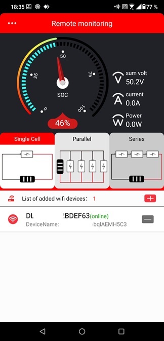

Pokusím se odpovědět Markovi, který dotaz vznesl. Vlastním a provozuji 3ks BMS DALY, používám aplikaci SMART BMS ve verzi 3.1.30. na Androidu 10. Upgrade jsem prováděl cca před 3 měsíci. Celý proces proběhl bez problémů. V nové verzi je varianta místní BT a vzdálené připojení přes internet. BT Funguje bez problémů, WiFi nezkoušeno.Marek_Kuřim píše: ned lis 12, 2023 6:41 pmAhoj všem uživatelům DALY BMS,
Nemá někdo povědomí o tom, jak je to s aktualizací FW přes tu jejich apku? V minulosti s tím byly problémy, jak to vypadá nyní? Nechce se mi to testnout a zůstat bez BMS/baterky.

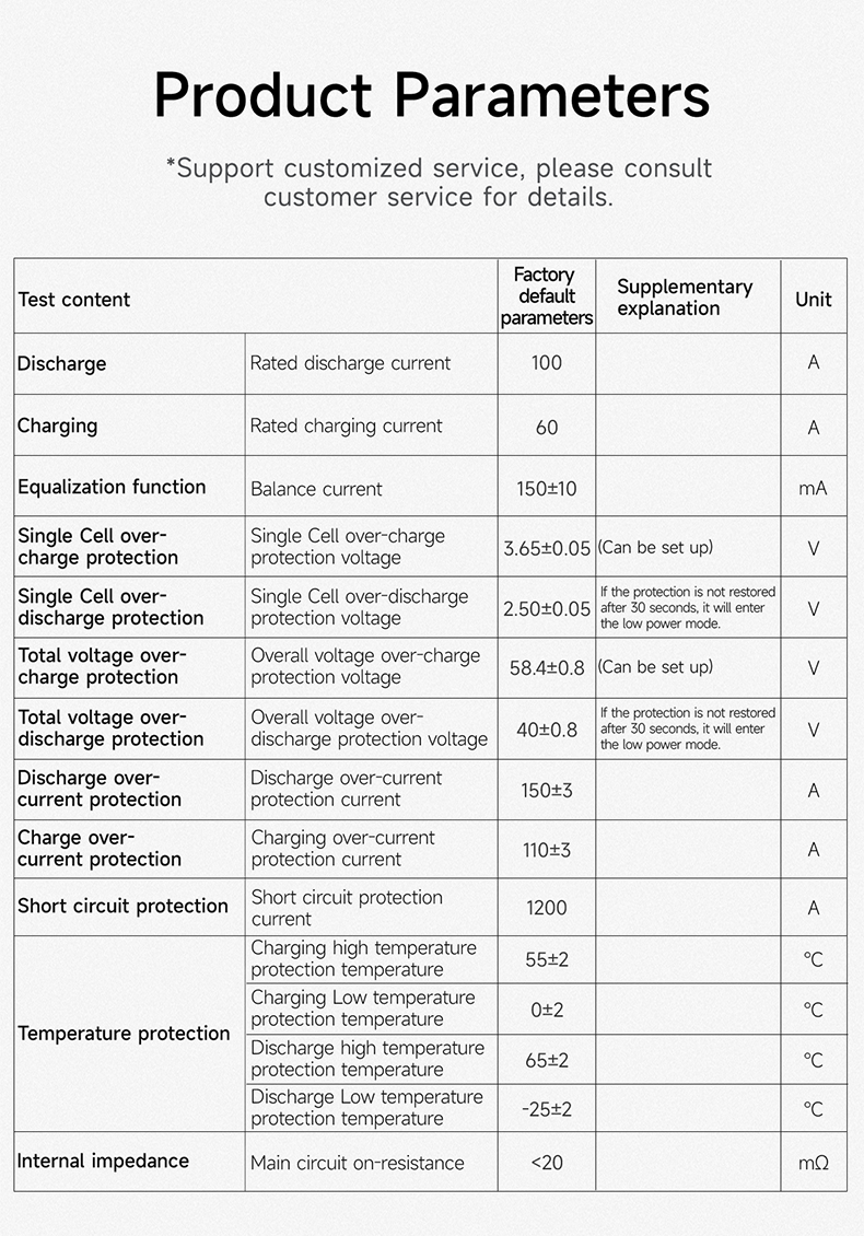

Ako píše Mikel, Daly Bms má podporu priamej komunikácie z meničmi cez CAN/RS485, čo je veľká výhoda.
Preto využijem toto vlákno na otázku.
Použil tu niekto od Daly BMS túto verziu ?
Daly Smart Bms Home Energy Storage
https://www.dalybms.com/daly-smart-bms- ... y-product/
Malo by to mať v sebe aj 1A balancer.

No ve specifikaci uvadi balancovani 150mA nikoliv 1A.

Re: Daly BMS support
pani/slečna na WhatsApp-e na moju otázku:
The parameter of Balance current is given as 150±30 mA.
But now on your website: https://www.dalybms.com/daly-smart-bms- ... y-product/
the balance current is 1A.
What 's correct?
odpovedala toto:
for home storage bms ,the balancing current is 1A
Normal bms is 30mA
Typický čínsky prístup. Preto sa pýtam tu na fóre.

V nazvu to maji, to je fakt
Ale ve soecifikaci to neni, to je take fakt.
Wifi funguje dobře. Teď už je vidět BMS i na dálku, což dříve nebylo.

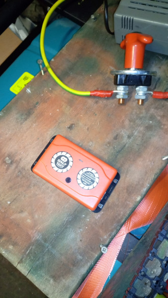

Mám jednoduchou otázku, funguje na výše uvedeným odkazu kde ukazuji na obrázku aktivní balancer Daly samostatně bez BMS?
Potřebuji vědět, jestli reklamovaná nefunkčnost je kvůli nastavení samotného vyvažovače, nebo nepřítomnosti návodu k použití, nebo něčemu závadnému co má společného s prodejci a výrobci. Abych věděl jestli ho mohu bez problému po návratu z reklamace prodat dál s tvrzením prodejce a reklamační dílny že funguje, nebo ho před vyhozením ještě rozdupat abych si ulevil, že jsem vyhodil oknem peníze za podvod.
Protože toto video jasně ukazuje, že Daly aktivní balancery jsou špatný a pokud ho po reklamaci připojím na baterii a nebude znovu fungovat, budu souhlasit.
https://youtu.be/wg-LA6Ka3WY?t=1578

DALY balancery funguji jak maji. Je mozne to videt i v aplikace pokud mate balancer a UART. Je mozne si i vse nastavit podle potreby v aplikaci.
- Příspěvky: 4178
Vše co se týká nastavení mi fungovalo. Androi OK, připojování přes BT jakštakš OK, přes verzi stažitelnou z webu výrobce, verze z Google apps to moc nefungovalo. Nevěnoval jsem tomu věští pozornost když jedna verze fungovala jaká je ta z Google.
Jenže po připojení a nastavení a uložení parametrů, mi to nikdy nespustilo zelenou diodu. Tu jsem nikdy neviděl funční a to jsem tomu dával hodně času. Prý balancer funguje, reklamace neuznána. Tak jsem znejistěl sám nad sebou.
Takže mohu vzít za slovo a pokud to bude nefunkční jako minule, mohu zde publikovat pár screenů pro lepší nakopnutí mé zádele že jsem slepej a blbej, nebo nakonec zaražení a zaorání celé věci do hliny protože opravdu nefunguje jak má? Tu práci s rozhozením baterie a rozbalancování nějakých článků pro test si dám. Stejnak není teď počasí na jízdu na kole na kterým ten balancer měl být. Dnes mi prodejce sdělil verdikt reklamace. Takže někdy příští týden po příchodu zásilky, bych to nachystal a znovu zkusil.

Je to videt i v aplikci jak, kdy a jakym proudem to balancuje.
Ale jsou dve verze balanceru. Jedna s pripojeni uart a rs485 a druha bez moznosti pripojeni.

To jsem nikdy nikde neviděl že by to spolehlivě balancovalo samo o sobě, ani na youtube, krom toho odkazu a videa co píšu výše, kde nakonec verdikt je že to je "špatný", ale i on to měl vedle jiného balanceru s BMS. Myslím tím video, kde je aktivní BT Daly balancer sám bez BMS, kdy youtuber dává screeny nebo natáčí dispej telefonu, kdy má aktivní (zelené) balancování tohoto balanceru právě v činnosti na hlavní obrazovce appky v mobilu. A to logicky musí být bez ukazatele sepnutí MOS, že nabíjí nebo vybíjí. Protože to je jen balacer a ne BMS. Tento aktivní BT balancer nemá ovládací silové připojení k baterii.
Tu jsou konektory co mám, je to fotka z eshopu a položka balanceru, kterou mám.
