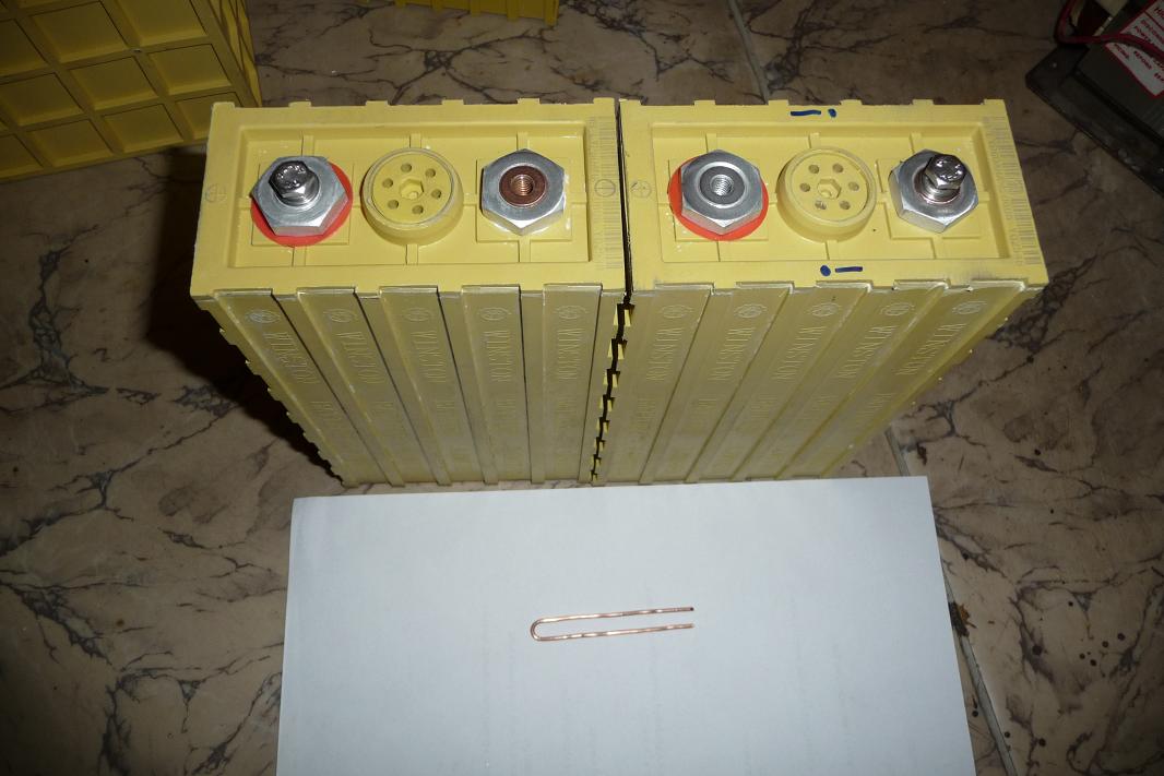

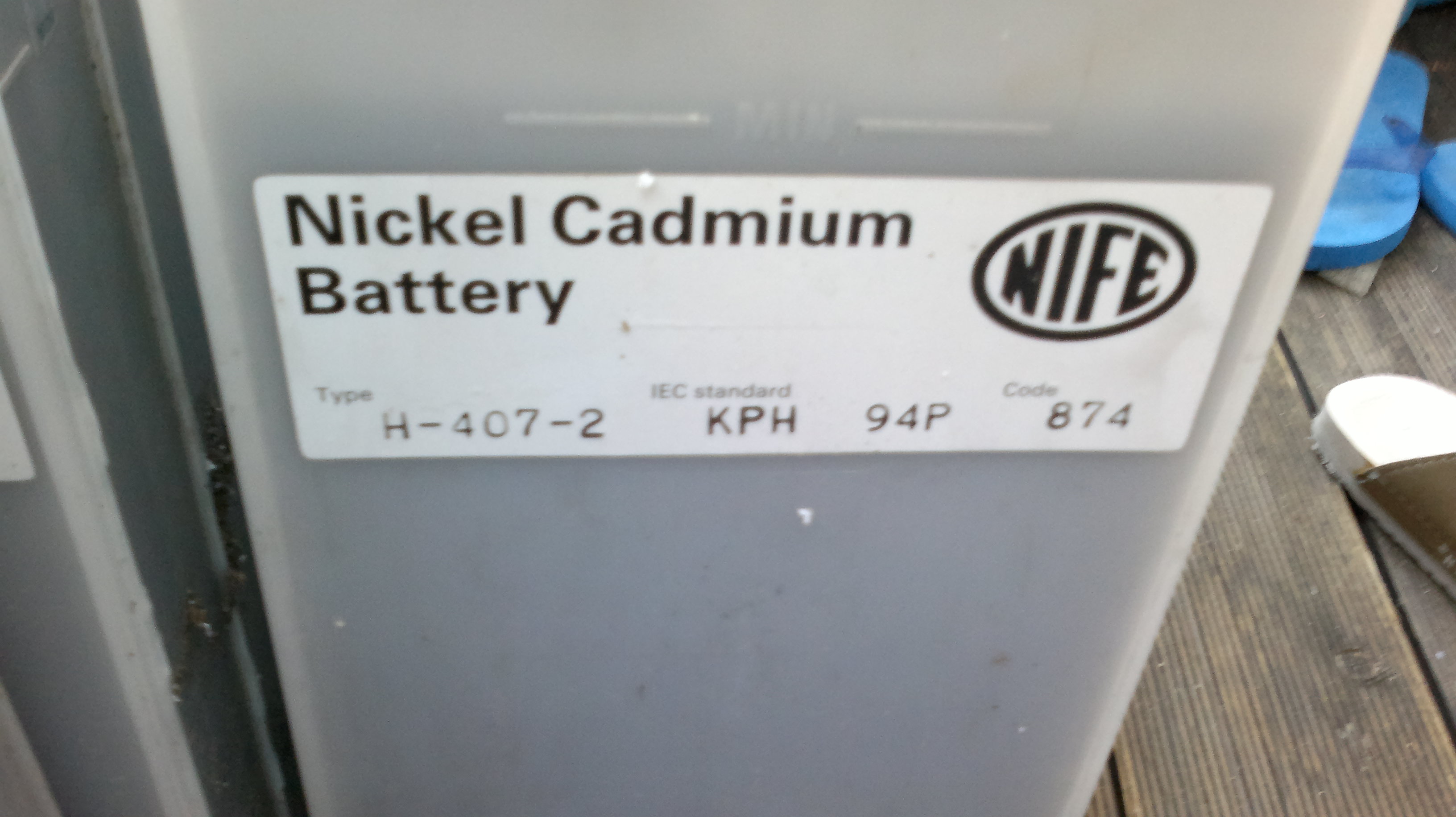

Zdravím všechny, sehnal jsem tyto baterie, je to 19 článků, všechny napětí dobrý, jen jeden článek cca 0,5V. Půjdou zapojit na 24V systém?? A dokáže někdo zjistit dle foto parametry a stáří? Moc díky... :geek:

Napětí článků 8-) na to, že byly vyhozený docela dobrý :yes:

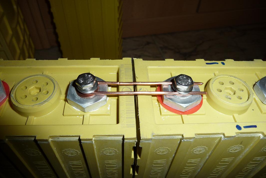

propojky se dají udělat doma , (pokud je z čeho ;) ) oholit různé zbitky instalačních vodičů / kabelů , lepší drát než lanko .
Nastříhat , ohnout do tvaru U tak , aby obluček byl pod jedním šroubem s podložkou bateriového vývodu a pod šroub s podložkou nésledujícího článku přitáhnout oba volné konce onoho U . Já toto považuji za dočasné řešení , ale již sem se setkat i s machry jež to takto měli nafurt :sm1: .
Elektronům zdar *cloud*:arrow:*sun*
Moment , udělám foto ...
Chibi v textu vyhrazeny :D

:repair:

To vypadá jednoduše :-) asi to tak udělám, protože pořádný propojky sehnat nejdou a než něco vyrobím, tak tohle bude stačit. díkes
