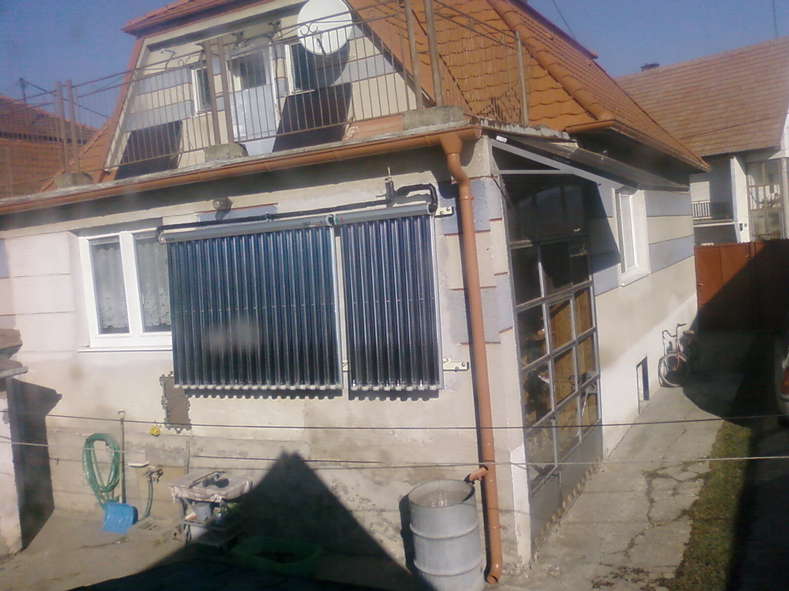

:lol: Rozhodne trubice! A nasmerovať k zimnému a nie letnému slnku:
Nič sa neprekuruje, voda je stále teplá a sneh som na nich nikdy nevidel. A to som ich kupoval ešte za Slovenské koruny. :yes:
Tak isto kúrime v zime drevom a bojler (asi 30 ročný 125l s jedným "dvojpláštovým" výmenníkom) je celú zimu pripojený (cez ventily) ku kotlu. No a teplo zo soláru to cez deň za pekného počasia ešte dopuje. Počas letného slnovratu nám na osprchovanie bohato stačí ak je na bojlery 40°C. S klesajúcou dráhou slnka patrične rastie výkon systému.
Prajem všetkým veľa slnka. *sun*
