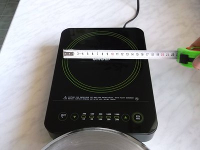

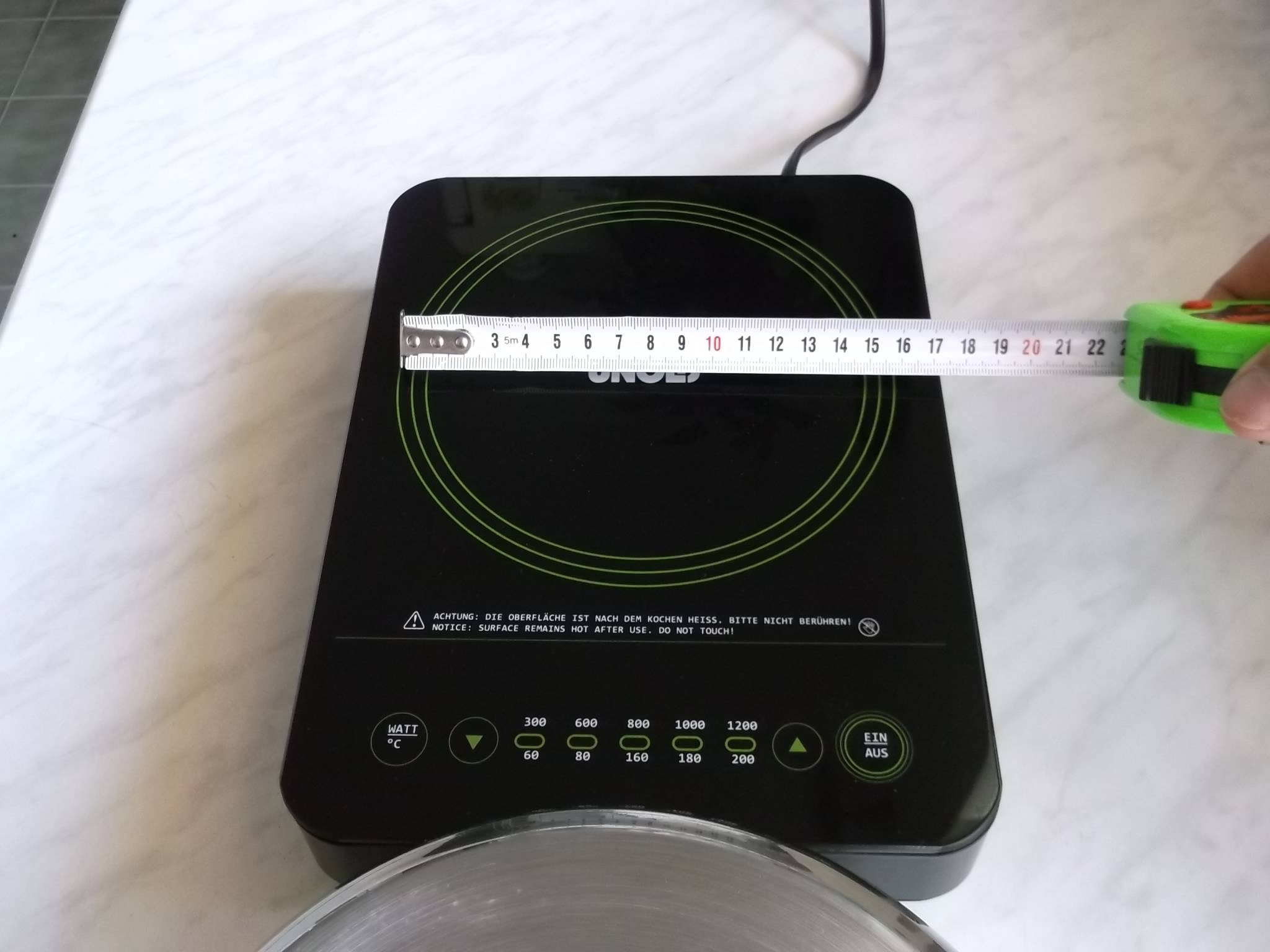

Pripájam sa k pôvodnej téme s indukčným varičom Unold, ktorý som vybral po prieskume trhu. V mojom systéme mám najsilnejší menič 1000 W, preto som hľadal primerane výkonný varič, ktorý dáva zvolený výkon kontinuálne, bez opakovaného spínania vyššieho výkonu. Získať údaj o tom, ktorý varič ako reguluje výkon, sa vždy nedalo. Výrobca Unold mi potvrdil, že tejto podmienke vyhovuje jeho model 58205 s výnimkou najnižšieho stupňa 300 W. Ten, ako sa ukázalo, sa dosahuje spínaním 600 W na dobu cca 6 sekúnd v intervale 10 sekúnd. Štart začína z úrovne 800 W, čo mi vyhovuje. Doporučený priemer dna hrnca je do 16 cm.
Gazdiná dostala 4 nové hrnce s oceľovou vložkou ( agitačná kampaň pre fotovoltiku ! ) s priemermi dna 15 / 16,5 /18,5 / 22 cm s objemom od 1,4 do 5,1 litra. Najväčší ( jeho časť je vidieť na foto ) presahuje pôdorys variča, ale je použiteľný bez obmedzenia. Takže uvariť kávu, čaj alebo polievku je u nás zábava – šetríme fosílne palivá
Po zovretí vody na 600 alebo 800 W používame pre kontinuálny var ( napr. polievka ) spomínaný najnižší stupeň 300 W, ktorý je na to ideálny.
Recenzie rôznych varičov poukazujú niekedy na hluk, tu to nevidím ako problém. Odsledoval som čas v minútach potrebný na uvarenie 1 litra vody :
t = 7,2 / P
kde P je zvolený výkon v kW.

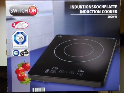

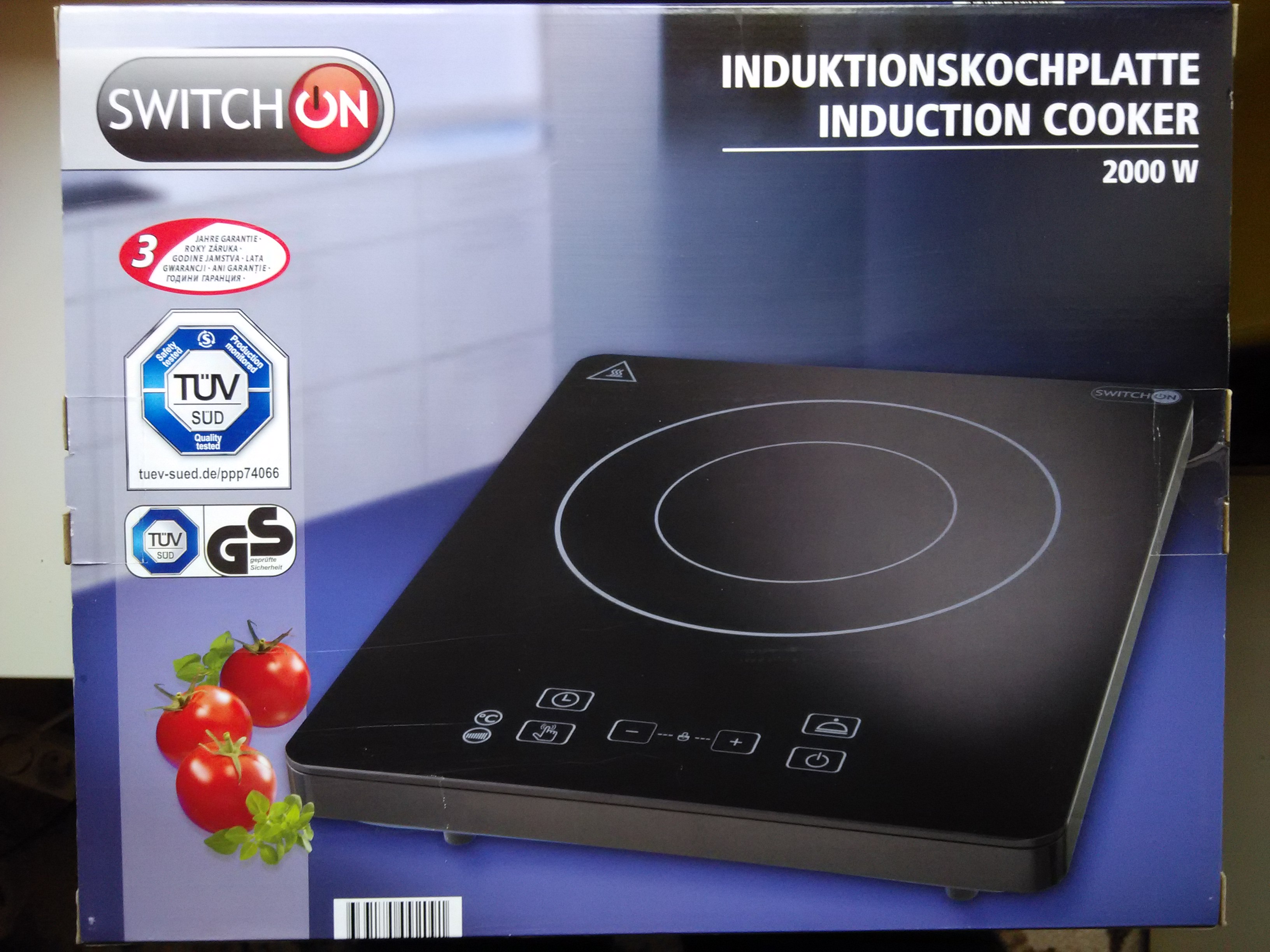

Tak jsem si ho dneska koupil taky, věřte nevěřte za 340,- Kč v Kauflandu, s tříletou zárukou.
No to jsem ho tam nechat nemohl, to snad uznáte.

Nějaký postřeh ze zkoušek tohoto laciného Indukčního vařiče.
1. Regulace výkonu po 200W, u výkonů pod 1000W dochází k zapínaní a vypínaní 1000W příkonu.
U vyšších výkonů je odběr stálý dle nastaveného výkonu.
2. Nastavení teploty po 20 stupních C. Podle mne trošku hrubá regulace, ale budiž.
3. Hluk ventilátoru na snesitelné úrovni i na plný výkon.

Neviem ako väčšie varné dosky, ale tieto sólo variče majú stále nevyhovujúce odstupňovanie výkonu resp. reguláciu výkonu prerušovaním vyšších výkonov. Deje sa tak od 800 W smerom dolu - 800 W neprerušovaných je najlepší výsledok v aktuálnych ponukách.
Tu bol robený test niekoľkých varičov a tento nedostatok je spoločný pre všetky testované :
http://mojdom.zoznam.sk/cl/10070/137233 ... cne-varice
Spoločným znakom je, že to spínanie naozaj vadí.
Výber podľa odstupňovania je nemožný, celá stupnica sa udáva len u jediného typu. Škoda !
