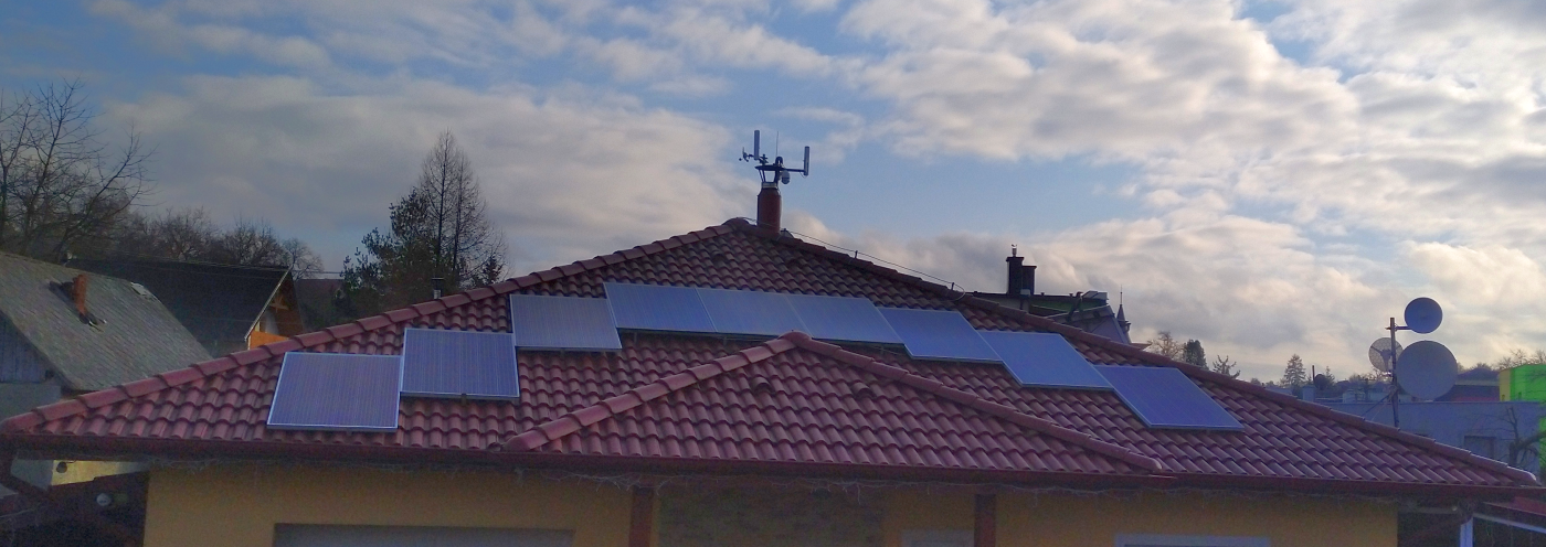

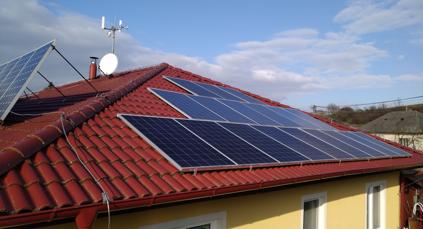

Konecne vyslo trochu slnko, aby som mohol spravit nejaku aktualnu fotodokumentaciu:
Vychodna strana, kolko sa voslo
Juzna strana, rozne uhly na leto a zimu, casom mozno posuniem vrchnu radu este vyssie aby sa vosla este jedna rada panelov
Zapadna strana, podla mojich zisteni ma najnizsiu ucinnost, ale aspon trochu predlzi solarne zisky do uplneho zapadu slnka

Pěkné , lidi si dnes dělají děsně složité střechy ( bungalovy se zastřešenou terasou. pak tam něco dát je komplikované ale jak je vidět vše jde

No nevim-vidim tam uchyceni jen na hornim a dolnim okraji - to je tak akorat aby to snih upravil do paraboly ....Navic ty panely potrebuji i chlazeni mezerou a ta tam tedy neni.Ale rad se necham presvedcit praktickym testem - chtelo by to foto po zime s 30cm a vice snehem.

Dnes - no tam mrkni na historicke budovy.Vitek píše:Pěkné , lidi si dnes dělají děsně složité střechy ( bungalovy se zastřešenou terasou. pak tam něco dát je komplikované ale jak je vidět vše jde
Nicmene +bod za iniciativu ,- za chaos a ten bleskovod asi taky nebude OK.
Kua lidi jsou na to drzaky a ty AlMg draty jdou krasne rovnat....

Panely na vychodnej strane mam uz asi 5 rokov, ale bolo ich iba 6ks, tento rok som k nim doplnil dalsich 12.
Juzne su v takomto pocte uz tiez celkom dlho.
Tusim 2 alebo 3 roky dozadu napadlo za noc 25cm ale na paneloch sa to nijako neprejavilo. Od cca 2012 kedy som si na streche zapojil prvy panel som nemal s nimi najmensi problem, ani jeden sa zatial neposkodil - take su moje empiricke zistenia

urcite to tady nekde resis, nechce se mi to cist. ty naklopeny panely bych mel strach, ze vitr ulomcuje, jako treba foukalo ted.

OK - tak to jsem rad taky mam jednu radu tak o 8cm od idealu.Ale to jsou Jinko z 50 profilu- dnesni nove jsou z 35....MareC3k píše:Panely na vychodnej strane mam uz asi 5 rokov, ale bolo ich iba 6ks, tento rok som k nim doplnil dalsich 12.

Naklopene panely sa riesia na strane 2 vlanka v roku 2013
este su tam, nic neodfuklo
ad. chaos: nic nebolo robene naraz, ale postupne ako boli financie, na zaciatku sa zdalo ze 15 panelov bude na vzdy dost...
chyba
kazdy rok nejake kusy dokupovane a zapojovane a potom to vyzera na prvy pohlad trochu chaoticky
