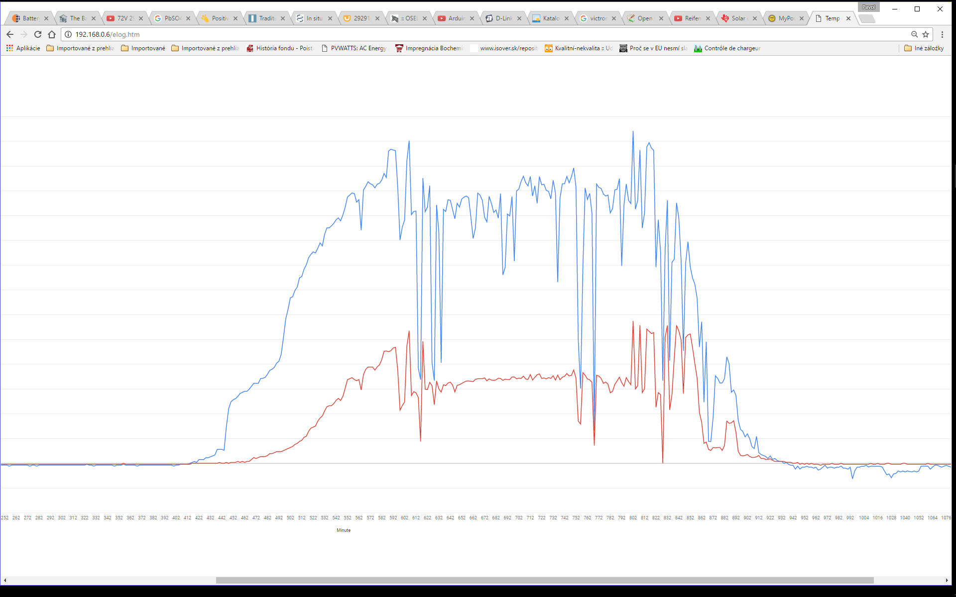

Dnes som urobil skoro 9 kWh elektriny z panelov a ešte som kopu zahodil, lebo neviem vyriešiť
nasledujúci problém.
Mám 8 ks panelov 260 Wp, Voc = 38.1 V, doteraz som mal na každý 40 A
EpSolar Tracer 2 ks, ergo na jeden regulátor 76,2 Voc.
Regulátory sú na 12/24 V nominal, ja mám 12 V syst. napatie.
V grafe vidíte, že dokedy sa dá, tlačím do jedného z regulátorov 41 A, ale keď sa prehreje, cca. 46 *C,
tak radšej 2 panely cez SSR relé odpojím.
Dá sa nejako napojiť 8 panelov 260 Wp na 3 relulátory 40 A = 540 W so 100 Voc max ? Asi nedá ....
Takže ma čaká kúpa regulátora, podmienky sú, aby mal Voc aspoň 150 V a dal sa externe vypnúť,
ak niektorý z článkov LiFE náhodou presiahne 3.52 V, aby zvládal aj OPzS, ak sa nejaké objavia v bazári,
mam teplotnú kompenzáciu a syst. nap. 12/24/48 V.
Napr. http://hlumar.sk/?p=productsMore&iProdu ... r-150V-35A
by mal dať vypínať týmto káblom:
http://hlumar.sk/?p=productsMore&iProdu ... irect-USB-
Dá sa podobne cez kábel z mojho Arduina ovládať aj tento regulátor ?
http://hlumar.sk/?p=productsMore&iProdu ... 560-3200Wp
Aké mám ešte možnosti, hlavne ma tlačí cena, aby bola čo najnižšia, ale aby bol ten regl.
aj rýchly, nie že keď som dnes sledoval ako tancuje napatie na EpSolari 40 A - starom,
tak niekoľko minút je na 52 V potom šup na 70, pritom panely stále osvetlené a baterky berú čo
sa len dá.

Asi najvyšší čas skúsiť niečo lepšie, TS, MidN., Vict., Studes, Xantrex, PCM, no ale tá cena
To by som musel rok čakať a ako na to napojím 4 stringy, keď mám tienenie od suseda komínmi ?
S tým si asi ani kvalitný regl. neporadí, ako spočíta MMP pre 4 rozne polohy panelov a rozne tienenie ?
no tak ho otrieskam Číňanovi o hlavu
naraz zistí, že síce HW je okopírované, ale zrejme v tej firme majú málo expertov na matematiku
a tak sa im SW okopírovať nedarí.
Nie je horší triedny nepriateľ od dlhých zimných tieňov !!!! Mám už spravenú rozvahu na upgrade systému, predovšetkým chcem navýšiť Wp, aby som predĺžil sezónu. Vychádza mi to tak, že môžem na niektoré vybrané miesta ( moc veľký výber nemám ) dať sólo panely pripojené na lacný PWM regulátor a neprerobím. Vyhnem sa tak mnohým tieňom, ktoré by mi clonili viacčlenné stringy - sú to dve pouličné lampy, susedné domy, 2 komíny od susedov, susedova parabola + ďalšia anténa a samozrejme celá hora na východnom obzore. No samý humus !!!! V skutočnosti nemám miesto ani na dvojčlenný string, nieto dokonca trojčlenný.
Straty z PWM / mppt v lete oželiem.

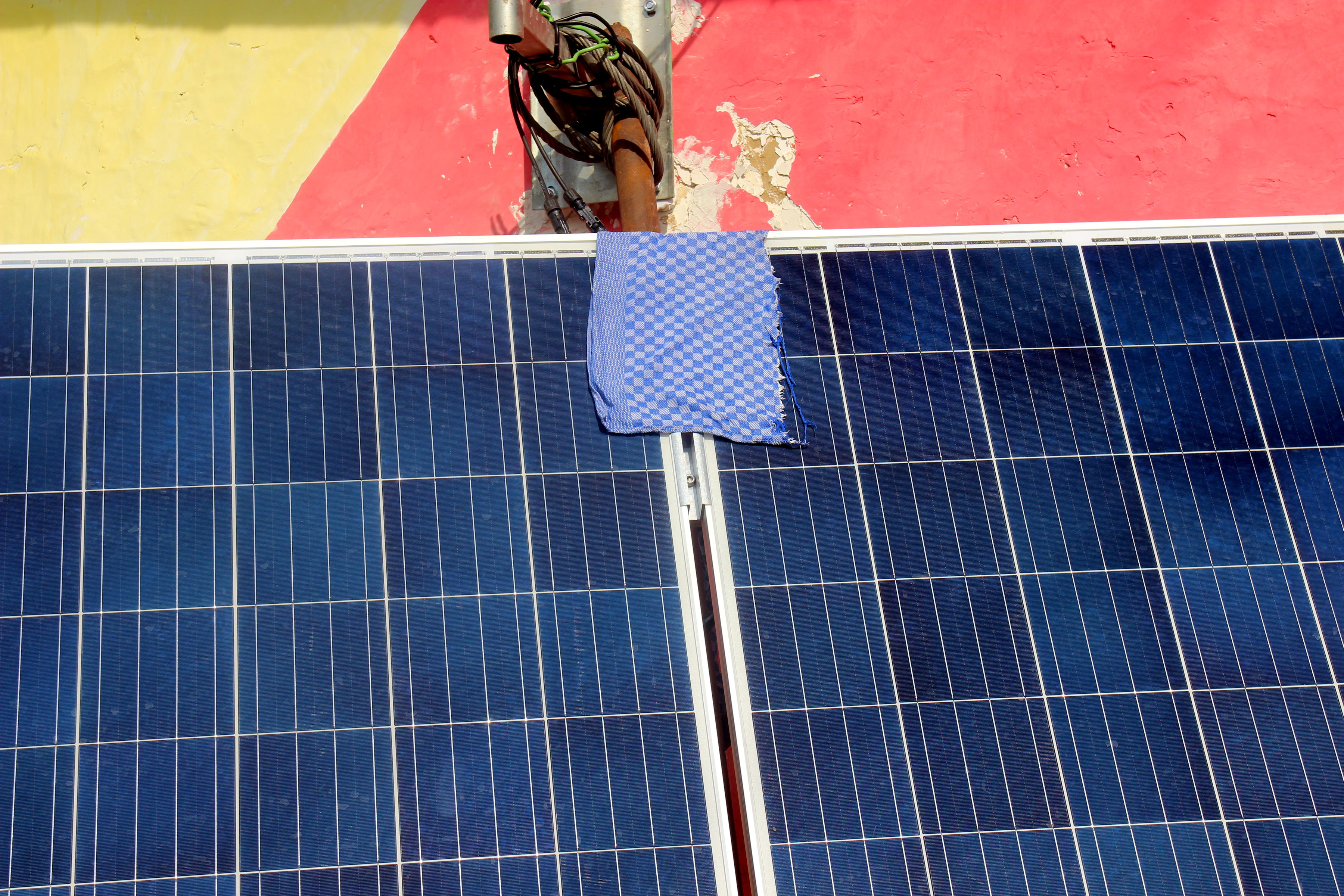

Tie dva zobrazené panely sú taktická chyba ! Ak cez ne prechádza tieň tenkej tyčky alebo stĺpa, je celý string v háji. Je niekedy výhodné dať ich od seba na šírku komína
a pripojiť paralelne k PWM regulátoru.

no tak ho otrieskam Číňanovi o hlavuPapier znesie všetko, ale keď človek robí merania,
