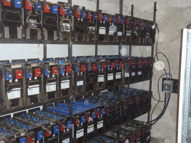

Takže po dlouhé době a spoustě usilí se mi konečně podařilo seskládat sadu baterek KMP 120 P. Vzhledem k tomu,že sada se skládá z 300 článků ( což je 60 beden ) , tak to sehnat za rozumné peníze , provést kapacitní zkoušku a repasovat slabé články nebylo nic snadného. Ještě žese řídím heslem, že malé cíle jsou nuda
Svými kolegy jsem byl označen za megalomana
Takže předpokládám, že už to bude konečný stav a celý systém bude fungovat přesně podle mých představ
Jo a jen tak předběžně. Budu se zbavovat několika bedem KMP 100 P a MKO 118. Fungovaly bezvadně, jsou po kapacitní zkoušce, ale chci mít všechny baterie stejné. Možná bych prodal i par beden KPM 120 P co jsou v těch plastových bednách. Patří sice k těm nejnovějším, ale ty bedny mi nevyhovují. Bližší informace se objeví v sekci bazar.

Musím se pochlubit. Moje nová sada baterek

Hmmmmmmmmmmmm!!!! Tak to jsem se svými sedmi sadami hoodně pozadu. Máš ale výhodu, že ti regál stojí na betonu. V mém případě by takto zatížený regál projel až do Austrálie...
Velmi hezké, tiše závidím.

Jak je řešený únik vodíku. Jaké jsou první zkušenosti s nabíjením a kapacitou. Zdá se mi to stále malé na tak velkou hodnotu Wp panelů.

Hmotnost včetně beden je někde okolo 2,5t, což je dostatečné k podložení tak šesti chodníkovými dlaždicemi o rozměru 30x30x5cm, na udusanou hlinu nebo jiný pochozný povrch. Není to velká váha obzvláště pro více než jeden pár rukou.JiříK píše:V mém případě by takto zatížený regál projel až do Austrálie...

Odvod vodíku mám vyřešeno dírou do nepoužívaného komína v urovni stropu.
Zkušenosti s kapacitou lehce rozpačité. Baterky jsou v naprostém pořádku ale pracovní rozpětí UPS je 350-430 V DC a výrobce udává použití 300 ks NiCd článků. Ať počítám jak počítám nemůžu se dopočítat ideálního počtu článů , ať využiju co největší kapacitu baterek

Super! Gratuluji i já! Pořád jsem si myslel, že mám baterek hodně, ale koukám, že spíš než prodávat bych měl přikupovatRCZf píše:Musím se pochlubit. Moje nová sada baterek
