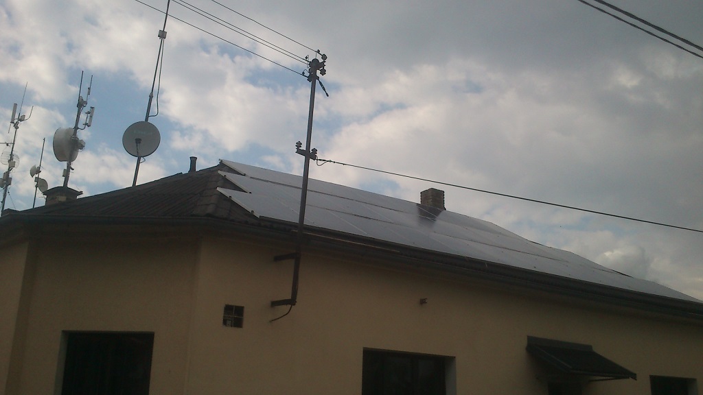

Re: Poloostrov zatím pouze 6900Wp Ostrava
Obrázky by potešili.

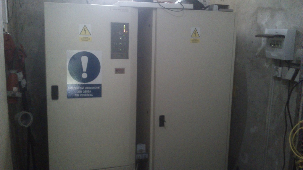

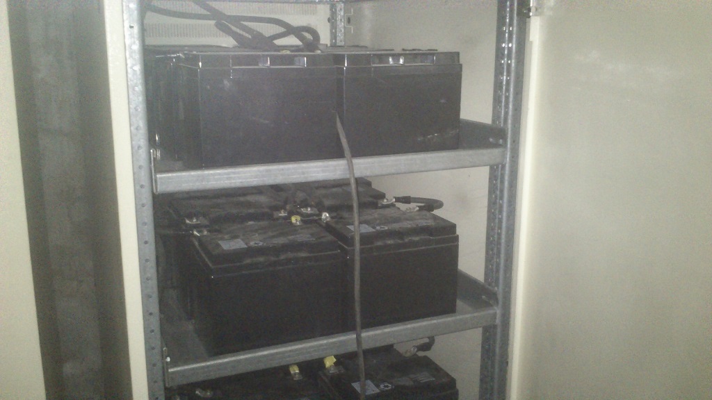

Vďaka za fotky!
Tomu sa už hovorí energetika.
Najslabším článkom sú asi batérie. Tých plánovaných 10kWp ich asi dosť rýchlo odpíše. Prax ukáže, koľko vydržia. No v každom prípade by som už hľadal záložný plán.
To prepínanie (regulácia) necykluje? Možno je to len môj pocit, no 10V diferencie, sa mi zdá dosť málo pri 450V. To vychádza na 12V batériu len 0,3125V. Alebo je to ošetrené nejakým oneskorením?
Tá UPS pracuje s nejakým nízkym napätím v medziobvode. 400V po usmernení by malo dať okolo 560VDC (špičky sínusoidy). Aké je výstupné napätie pri 380V v DC obvode?
Držím palce!
