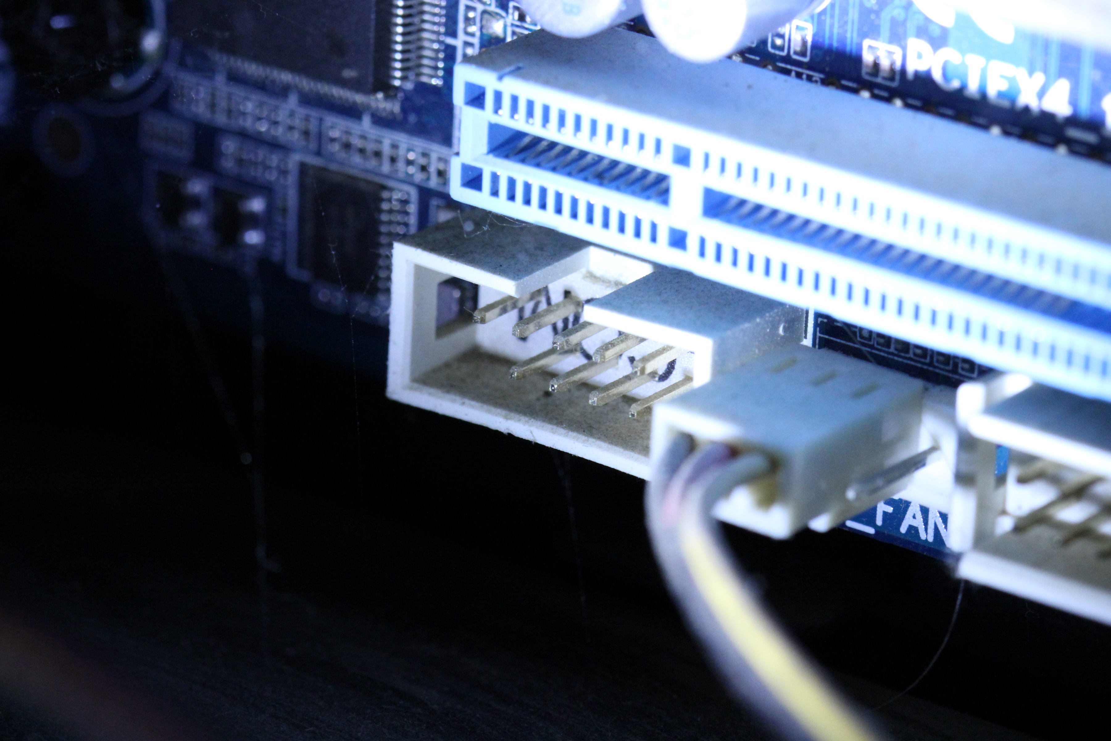

Už jsem na to přišel.
Problem je v tom že nemám v PC seriovej port.
Jediné co mám je redukce RS232 -> USB ale to mě taky zatím nejede, protože jsem k redukci nenašel správny ovladače.
Prozatím na to kašlu, hravě se bez toho obejdu.
- Lokalita:SO, SK
Re: 580Wp Mokrá-Horákov
V každom PC je COM port, v BIOS-e sa to aktivuje resp. EFI.
Alebo RS232 to USB + drivers:
http://www.tomshardware.co.uk/forum/515 ... e-download
https://serialio.com/drivers-and-set-up ... in-windows
Toto vľavo od fan conectora je COM.
