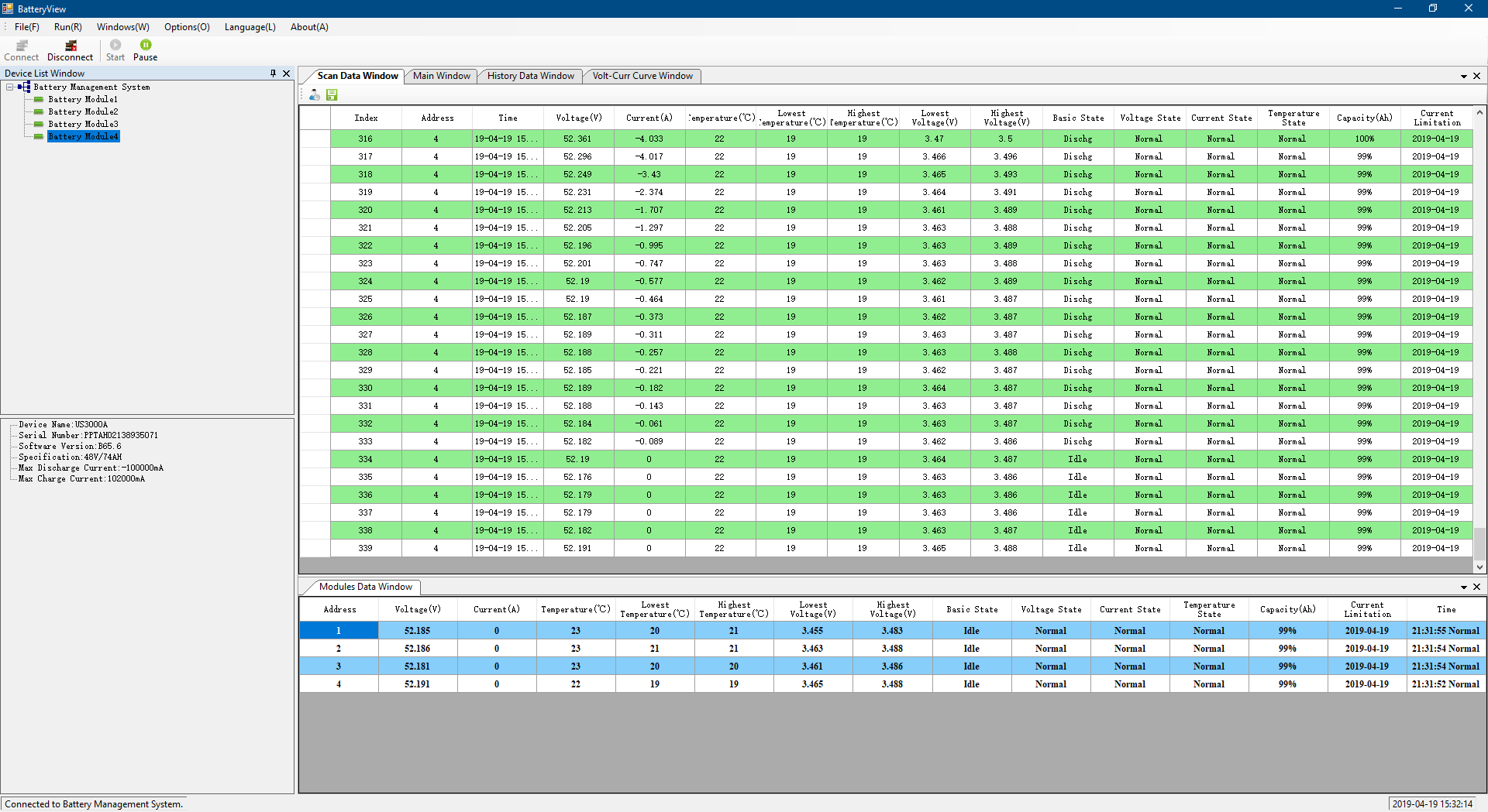

Baterky se dají monitorovat přes RS232, programem BatteryView: Na RS232 běží také sériová konzola s poměrně bohatým CLI. Příkaz "help" vypíše tři stránky dalších commandů z nichž první polovina umí reportovat snad všechny myslitelné údaje. Druhá polovina commadů dokáže baterky spolehlivě odpálit, neboť se s jejich pomocí dají měnit provozní hodnoty, různé limity a flashovat FW. Takže na ty fakt nebudu sahat.
