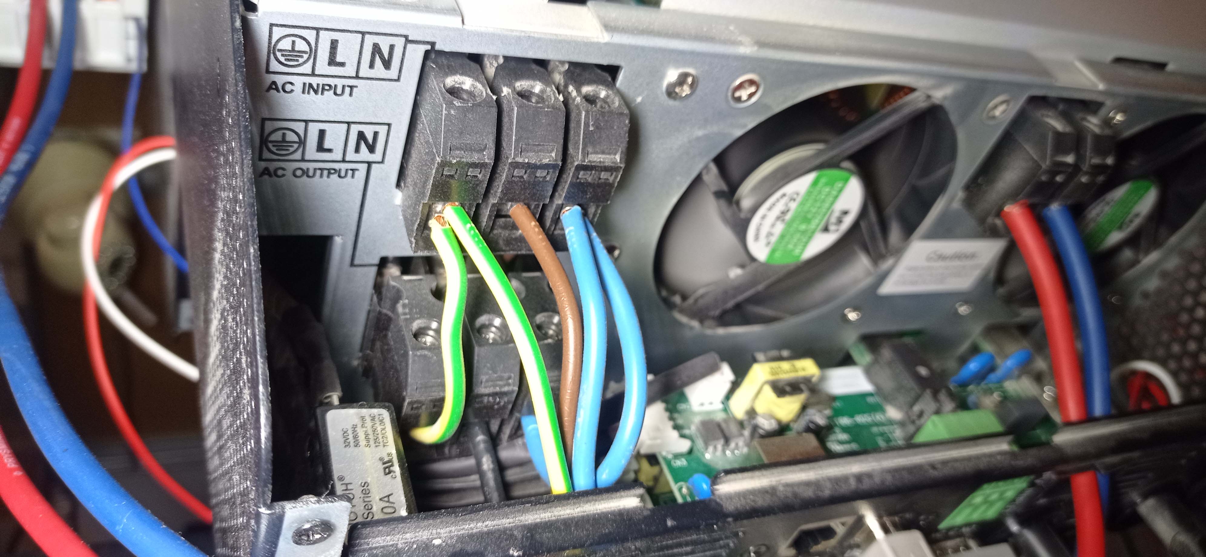

Mate doopravdy 3 Axperty zapojene do 3f a sitovy N mate propojeny s domacim N, tedy Nin a Nout jsou natvrdo spojene? To by znamenalo, ze by se to mohlo pripojit i na domaci sit v zapojeni TN-C, kde je zelenozluty a modry jeden a ten samy drat. (Stare dvoudratove zapojeni). To me moc zajima, zda to muze byt. Ja jsem cetl, ze to nejde a mam doma 3 PowMr menice a nerisknul jsem je zapojit kvuli spolecnemu PE+N v domacim rozvode. Prosim napiste trochu podrobneji jak to mate zapojene.rva píše:Svého času jsem měl na 2 fázích Axperta a na třetí DS. Kromě jiných spotřebičů na to běžela cirkulárka do trojúhelníka. Teď mám jiné "Axperty" zapojené paralelně, tak to nevyzkouším, ale N in a N out jsem propojil hned v měniči a tyto N vodiče jdou na společnou N svorkovnici. Očekával bych, že při zapojení do trojúhelníku těmito třemi N vodiči k N svorkovnici potečou proudy a že to bude tedy fungovat.
- Příspěvky: 4700
- Reputace:316
Re: AXPERT KING II 5KW v 3 fázovom zapojení
To zda to lze nebo nelze záleží na vnitřním zapojení v měniči.
Takže je zapoj a na výstup dej žárovku mezi N a PE a pokud svítí nemůžeš N a PE spojit, pokud nesvítí můžeš to spojit a udělat PEN.

- Sluncejeelektrina
- Příspěvky: 55
- Registrován: úte úno 22, 2022 12:30 am
Dik za radu. Zkusim to s jednim na 1f. Doufam ze to pri pretizeni u bypasu nebo pri zkratu neudela jinou neplechu.

Super diky. Ted jsem promeril Nin a Nout a vzajeme nejsou v menici propojene, piskacka nezapiskala. Nevite nahodou zda jsou u vasich menicu take oddelene?
