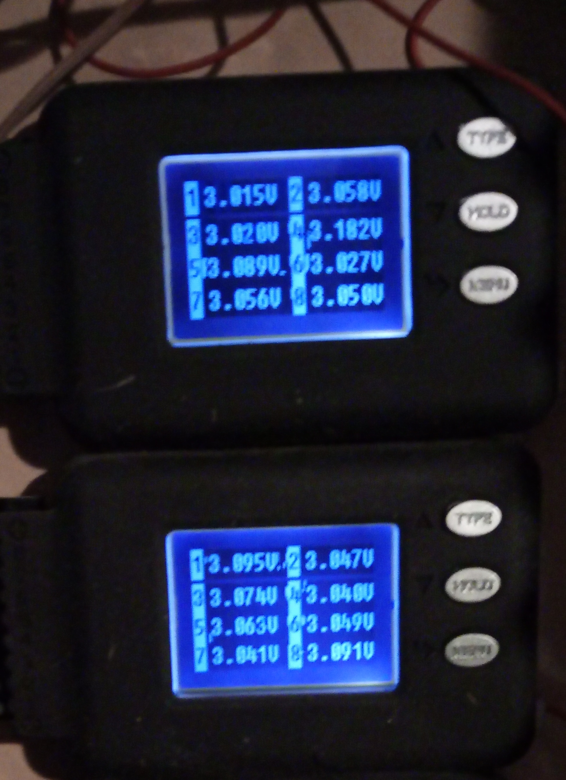

Období slabé výroby je tu, tak už mám asi šesté vypnutí FVE s přepnutím na DS po nonstop provozu.Zrovna včera jsem šel okolo měniče,když to přeplo za pomoci náběhu domácí vodárny(peak 6000W,1400W příkon) a skalibrované celllogery ukazovaly toto: Odpaluje to první článek na horním celllogeru,celkem dobrý na stařečky.Bude stačit převexlovat z čtvrtého páru mezi sebou a vznikne vyrovnanost celé baterky.V horním napětí za slunečných dnů tam takový rozdíl není při 3.45V.
Už chystám nové úložiště,dnes budu kabelovat a rozebírat staré,proměřím při tom kapacitu nejslabšího páru č.1,jsem zvědav sám kolik vlastně má.Provizorně zpět zapojím už jen li-ionku,než dojdou náhradní válečky do nového úložiště a celé to napojím.
