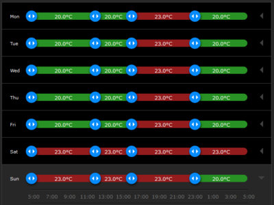

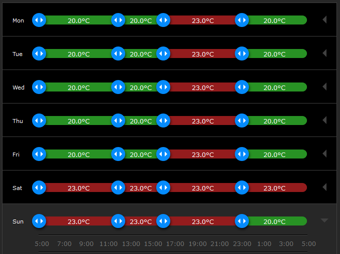

Podlahovka je z topných kabelů, v každé místnosti je samostatný termostat, vše na 230V AC. Každá místnost má jiný příkon a kdyby seply všechny termostaty současně, bude to cca 8kW. Termostaty lze řídit centrálně, k tomu používám Fibaro, viz screenshoty níže. Ve Fibaru mám také hlavní udaje z FVE, takže bych mohl termostaty vypínat, zapínat a nastavovat právě na základě hodnot z FVE.

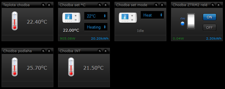

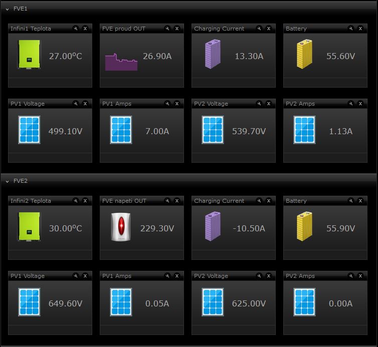

Tyto údaje poskytuje každý termostat:Pomocí centrálního řízení můžu softwarově například nastavit cílovou teplotu, natvrdo topení vypnout nebo zapnout. Můžu také povolit nebo zakázat provádení denního plánu. Je i vidět, jaký je aktuální odběr každého topného okruhu, zde například 910W.

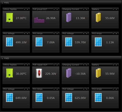

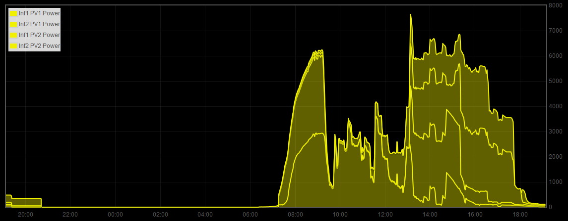

Ukázka denního plánu, každý termostat může mít vlastní:Tyto údaje mám z FVE a baterky: Napadlo mne, že bych prostě mohl sledovat SoC a proud z/do baterie a na základě toho napsat krátký kód, který by fungoval cca takto:
1) zapnutí topení
IF SoC > 80% AND ChargingCurrent > 0A AND ChargingCurrent < 5A THEN "Povol termostatům provádění standardního denního plánu".
2) vypnutí topení
IF SoC < 70% AND ChargingCurrent < 0A THEN "Přepni všechny termostaty na fixní teplotu 17°C"

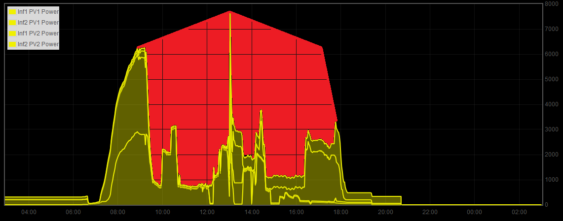

Resim podobnou vec s ohrevem vody. S stejne tak to asi resi vsemozne vytezovace.
Idealne je aby vytezovani bralo prebytecny vykon z panelu, tzn to cervene v grafu ve tvem vlaknu.
jak to ale udelat aby necyklovaly baterky, panely a menic byl vytizeny akorat?
Aktualne merim vykon ktery bere dum mimo vytezovani. Z toho vim jaka je rezerva z vykonu menice.
Toto ale nerika nic o tom kolik vykonu prave sviti na strechu. protoze muzou byt baterky nabite, dum bere 300W a na strechu sviti napriklad jen 2000W.
Ridim se tedy jeste podle napeti z panelu a pokud je nad napetim ktere jsem v grafech vysledoval jako Ump Max vykon tak pomalu zvysuju vykon vytezovani.
Nikdy neberu uplne max odber z menice a nechavam tam rezervu pro pripadne zapnuti vetsiho spotrebice doma.
Mam to napsane jako stavovy automat pro Foxtrot ktery to ridi.
Pro jistotu mam pak pojistky jako SOC, smer proudu do baterek a tak.

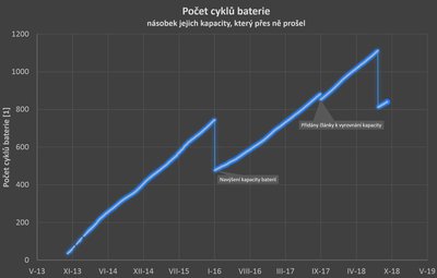

A pokud jde o počet cyklů, které baterie udělaly, tak jsem si vymyslel svoje posouzení, jak jsou zatěžovány. Pod počtem cyklů rozumím počet kapacit v Ah, které přes baterie prošly.

Ty tedy za jeden cyklus považuješ, když z baterky vytáhneš tolik Ah, kolik je její celková kapacita. Hmm...a odečítáš aspoň těch 20% kapacity, pod které bys nikdy neměl při cyklování chodit? Tedy že když z 350Ah packu vytáhneš 280Ah, tak už je to jeden cyklus?

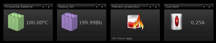

Tak jsem dnes po obědě tu podlahovku zkusmo přepojil na FVE a termostatům jsem naporučil o pár stupňů teploty navíc, ať se to trochu oroštuje. Když porovnám využití panelů z normálního dne a z dnešního pokusu, tak to vypadá, že by to mohlo i fungovat. Asi bude opravdu klíčové jen dobře vymyslet ten připínací algoritmus.
Normální den - červenou barvou ručně dokrelen přibližný výkon, který zůstal na střeše:Dnešní pokus - odpolední přepojení elektrického podlahového topení na FVE:

Kapacitu beru papírově, protože tu skutečnou neznám a navíc se s časem mění (bohužel směrem dolů). Takže když je na baterkách 350 Ah, počítám, že jeden cyklus je, když jsem z baterek vytáhl 350 Ah (samozřejmě ne najednou). Nevím, jak jinak to měřit, když během dne se náhodně střídají chvíle, kdy baterku dobíjím s chvílemi, kdy se ona vybíjí.
