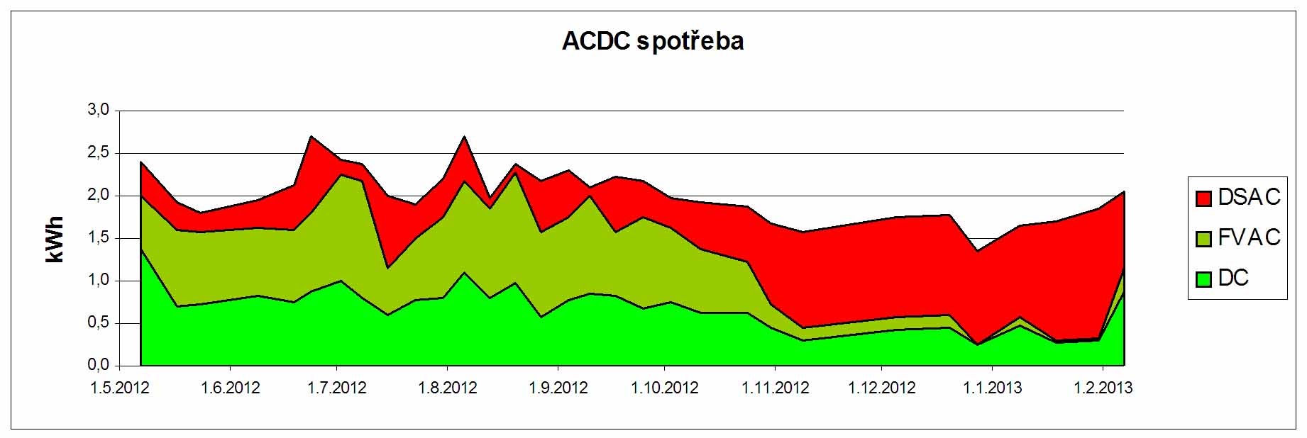

Chvíli jsem zpytovala svá data, a myslím, že tak nějak bude: měnič (Volcraft SW-1200) mění se ztrátou cca 20% včetně klidové spotřeby. Mám to zkomplikované o to, že mám docela významnou DC spotřebu, takže se mi ztráty na měniči, baterii a vlastní spotřebě systému schovají právě do ní.
