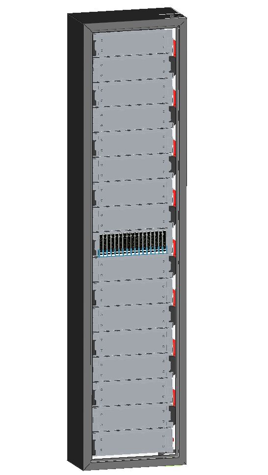

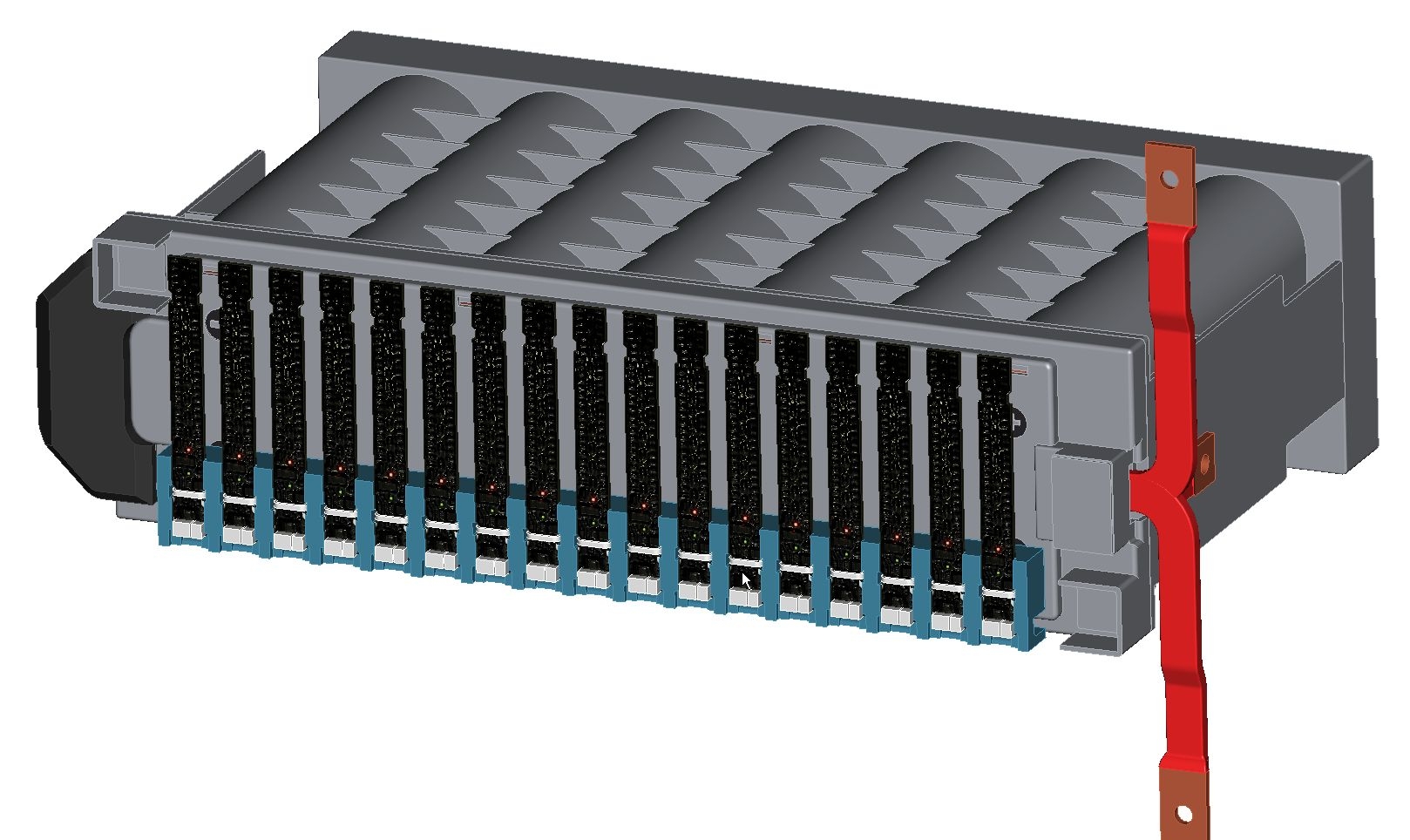

zdravím batriisty i nebatriisty,
řeším, kam do svého uložistě (https://forum.mypower.cz/viewtopic.php?t ... 21#p119703) nainstalovat Longmony.
Nejdřív jsem si říkal, že na každý bateriový box dám jeden, ale nějak se mi nechce prodlužovat nakrimpované sběrnicové kabely. Tak si říkám, že je dám na jeden box všechny a prodloužím jen pár vodičů pro měření napětí. Všechny bych je udělal stejně dlouhé, použil bych na to UTP licnu. Longmonům bych udělal monolitické lůžko z 3D tisku.
Co vy na to, nebude měření napětí vadit vedení dlouhé do 1m? Na plus a mínus pól jednoho boxu by origo kabely na měření napětí nestačili a museli by se prodlužovat. a na celém uložišti by to pak vypadalo asi takhle

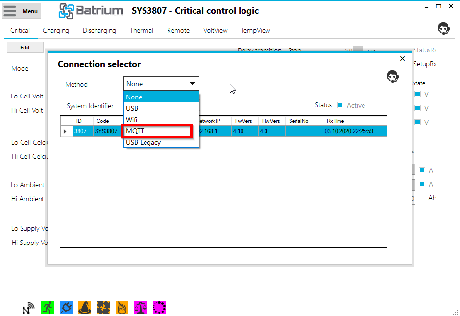

Ahoj,
nezkoušel jste někdo vyčítat Batrium přes MQTT? Přesně tu funkcionalitu neznám, tak se jen orientačně ptám.
Něco jsem se snažil pochytit z kanálu DIY Tech & Repairs, případně z https://secondlifestorage.com/showthread.php?tid=8645
ale zrovna moc chytrý z toho nejsem.
