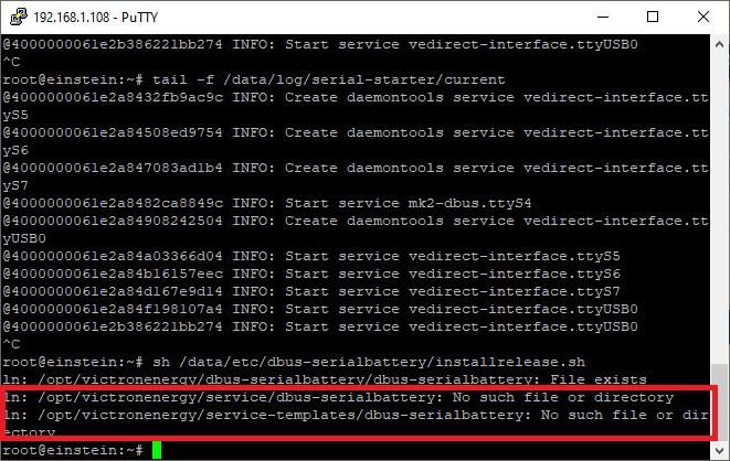

Problém je v tom, že to počítá s jinou verzí FW nebo došlo k nějaké změně. Mě to zatím taky nefunguje (ale já mám blbý kabel). Nicméně tento problém se dá vyřešit, že pro každý řádek, co to píše, že to neexistuje (ty symlinky to vytváří v tom skriptu rc.local) tak ty adresáře prostě vytvořit, použitím příkazu:
mkdir -p /opt/victronenergy/service
mkdir -p /opt/victronenergy/service-templates
a pak znovu install, ta chyba "už existuje" tak ničemu nevadí

Re: BMS kompatibilní s Victron?
Díky moc za rady.
Tak adresáře jsem vytvořil.
Pak dal instalaci a proběhla bez chyb.
Ale v seznamu služeb to pořád nevidím... Takto to vypadalo: Nemůže to být ještě nějakým nastavením? Nemám někde něco vypnutého? Třeba tady:
