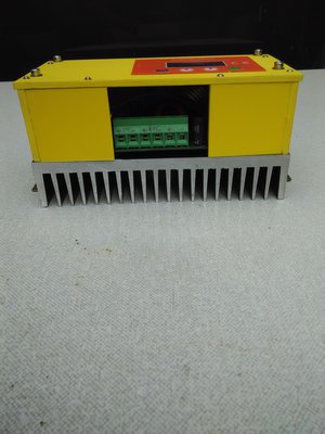

Tak už mám taky hotovo. Chladič 20x10x4cm , žebra mají 3cm. Je to toho pěknej kus.
V případě potřeby dám větráček shora, aby protahoval vzduch kolem tlumivky.

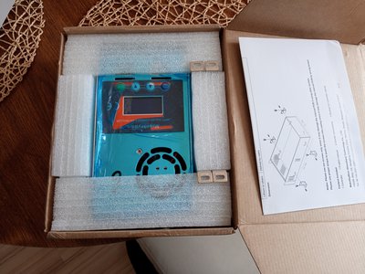

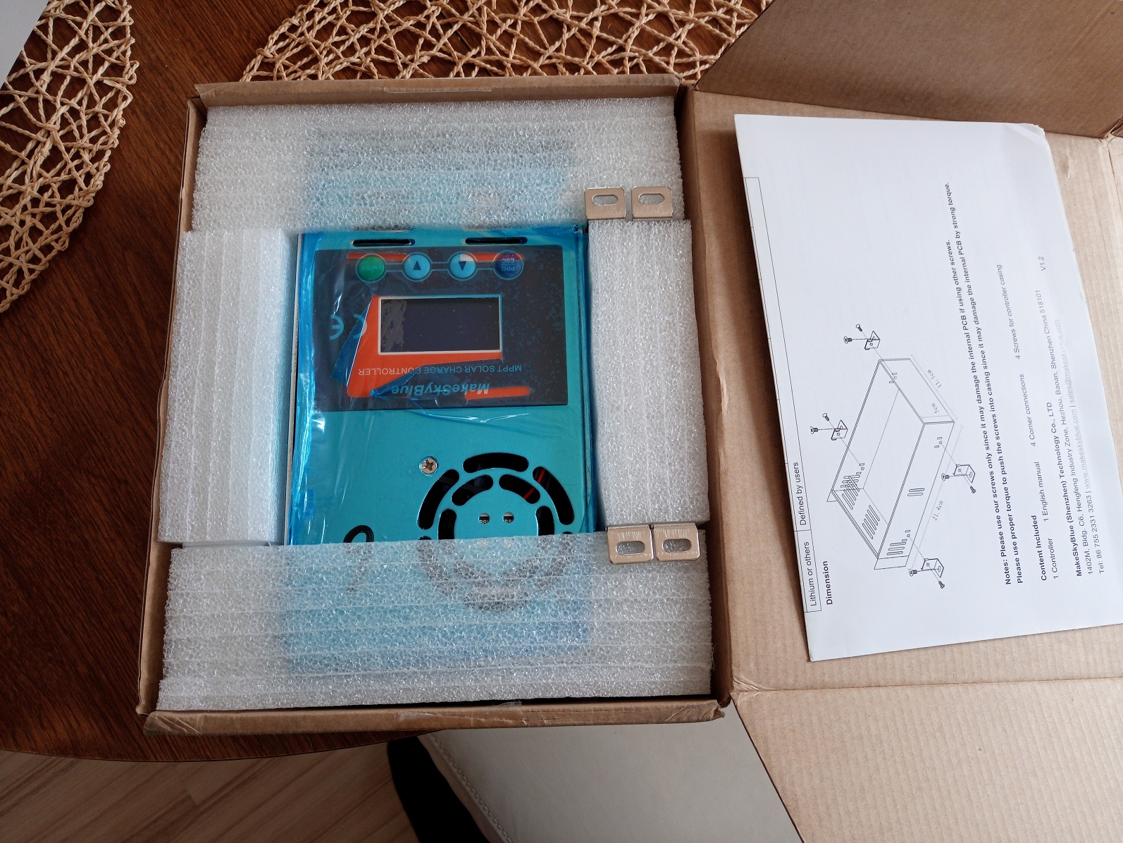

Tak potvrzuji cenu a dobu dodání z Německa bezcelně MakeSkyBlue 60A/48V,právě mi jej předalo PPL.

Zapoměl jsem odkaz tak tady: https://de.aliexpress.com/store/product ... 664aXGSTxD

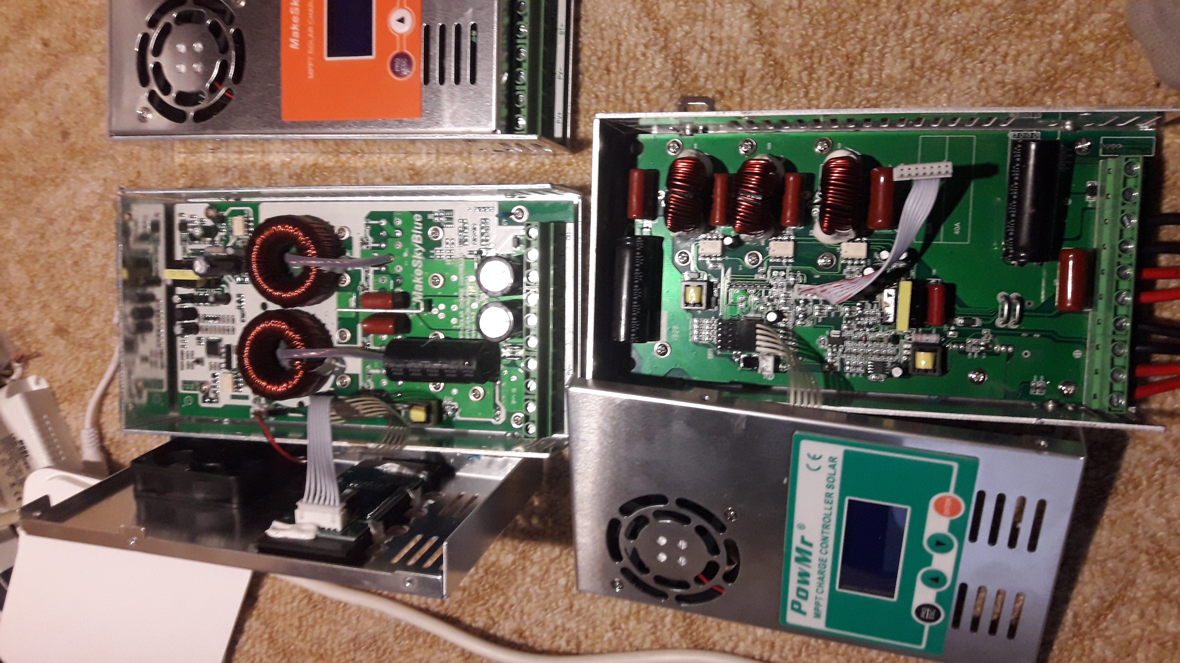

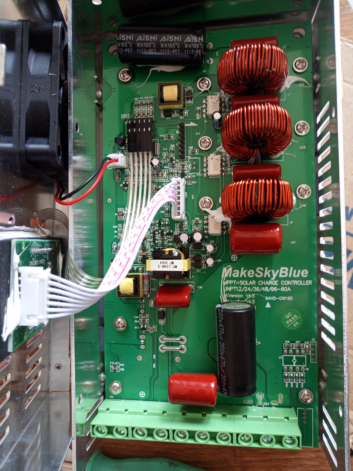

Já nakupoval tady https://www.aliexpress.com/item/3283186 ... b201603_52
Vyjde ještě o něco levněji, tak jsem vzal hned 2, za 3 dny jsem měl doma PPL, jinak přikládám i pro srovnání s PowMr, všechny jsou 60A, MakeSkyBlue mi přijde o něco kvalitnější
