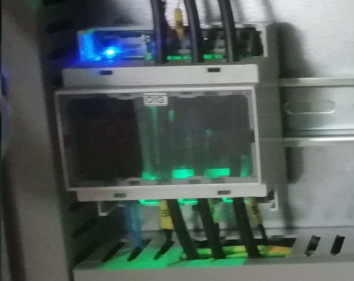

Zdravím všechny, vzhledem k tomu že, za přetoky do DS nám nikdo nic neplatí chtěl bych přetoky vypnout.
Přijde mi blbost zatěžovat a ničit střídač když z toho nic nemám. Když tak mě opravte...
Máme FVE sestavenou z 18ks panel IBC Monosol 315 VL5 + Infinisolar 10kw + 3ks Baterie PYLONTECH US2000
Je tam i předpokládám nějaký wattrouter (viz. foto) který v případě přetoku přepouští proud přes 3x SSR relé do topné spirály v 160L bojleru. V zimě se bojler nahříval z UT takže jsem to neřešil. Teď ale když je slunce podstatně víc, tak při nabití baterií na 100% jde do sítě např. 2kw ale do bojleru nic. Až když se slunce pořádně opře tak se pouští z každé fáze přetok na bojler. Stejně ale jde poměrná část do DS. Nevím jak střídač zjišťuje poměr kolik do DS a kolik na bojler.
Pravděpodobně DS má vyšší prioritu než bojler.
Pokud přetoky chci vypnout, změním v nastavení Infinisolar - "Grid-tie with Backup II." pouze na "Off-Grid" ? Nebo ještě je potřeba něco změnit?
Jak je to potom s přebytkem napětí na panelech?
Pokud budou baterie na 100% a bojler bude taky nahřátý, nebude střídači vadit, že se vyrobená energie nemá kde spotřebovat?

Ja mam na goodwičku přímo v menu nastaveni jestli povoluji přetok a kolik . Když zakážu přetok tak měnič funguje tupěji prostě nema v danou chvilku kam výkon vyzářit , tak jsem je nechal povoleny a cca 1 až 3kwh za den věnuji Eonu a kolem 1kwh si zas koupím
Až když se slunce pořádně opře tak se pouští z každé fáze přetok na bojler Tak tady musiš lepe vyladit wattrouter
Když zakážeš přetok tak ti pravděpodobně nebude fungovat watrouter
