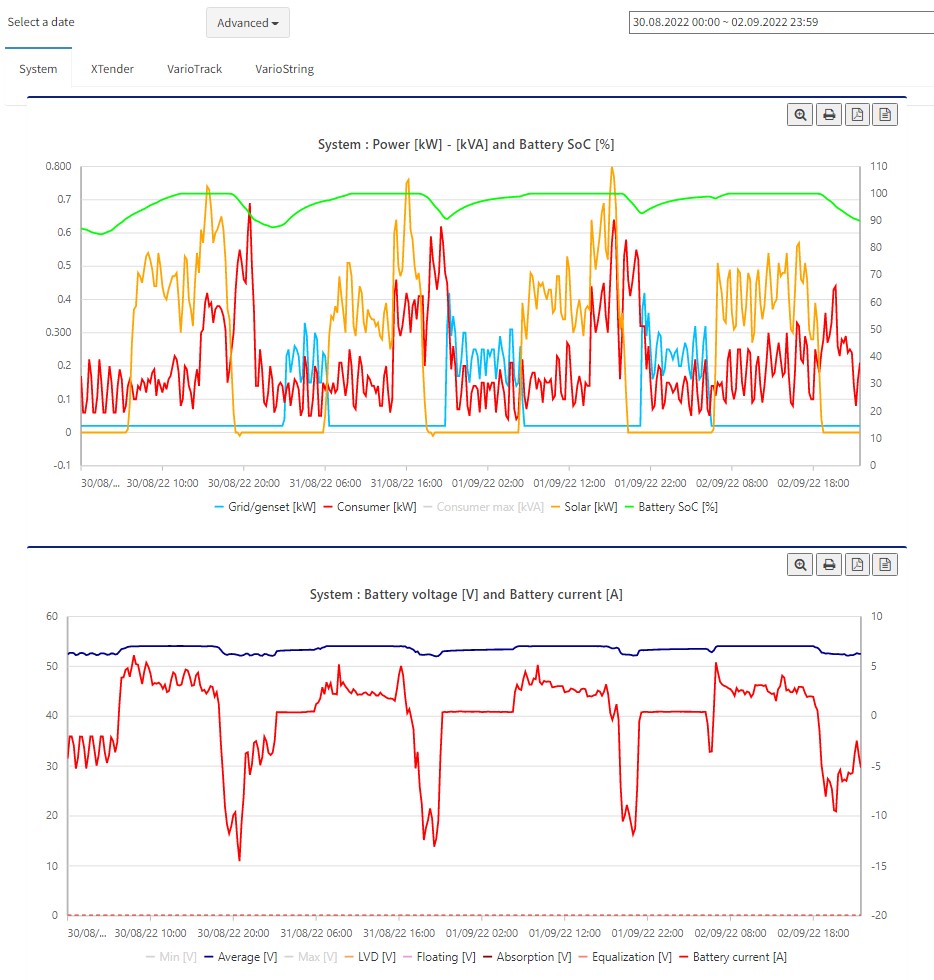

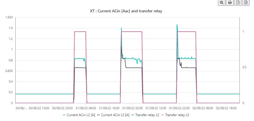

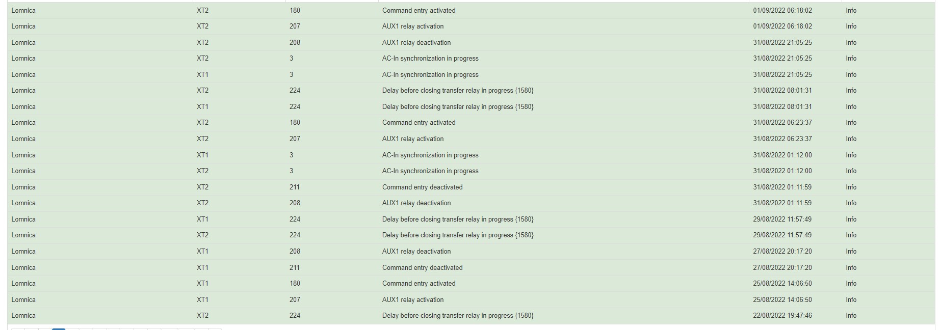

Re: studer XTM 4000-48-01
Mozno niekto bude vediet.
V noci 1:12 mi na 2fazovej elektrarni zacalo dobijat baterku z gridu. Spotreba bola minimalna.
Prosim potvrdte, ci je to len vec proti mikrocyklovaniu baterky (baterka je tam custom mivvy), alebo nejaka kuleha fw 682?
Opakovalo sa to 3 dni (cely august nic), potom som zakazal transfer rele 1128=0 a odvtedy klud. Ale chcel by som sa vratit naspat k klasickemu nastaveniu s smart assist a pripajanim transfer rele podla zataze.
