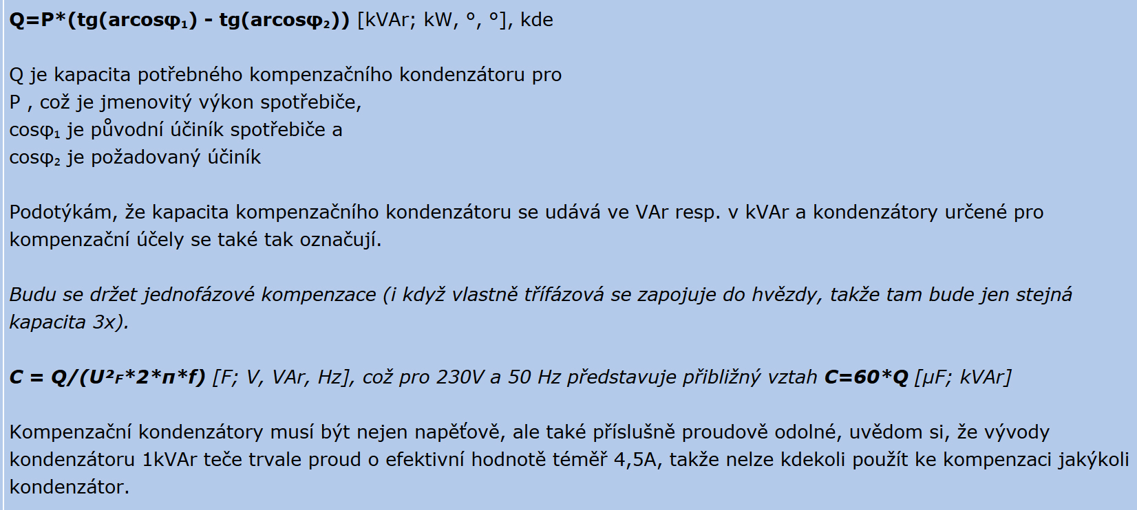

- Příspěvky: 5201
- Reputace:1040
Re: Axpert
Zkušenost nemám, ale nemůže za tím být účiník mrazáku? Snad se pohybuje 0,6 u starších a 0,9 u novějších lednic. Teda jestli není příčinou indukční charakter zatížení od mrazáku.volente píše:jakmile jede kompresor mrazáku patrně způsobuje rázy které měnič nedokáže při tak malém výkonu eliminovat.

- Příspěvky: 5201
- Reputace:1040
Re: Axpert
Stejně bych změřil účiník a zkusil ho u mrazáku kompenzovat paralelním připojením kapacity vhodné velikosti. Tady ta kapacita vyjde malá - ono je taky rozdíl, jestli se má kompenzovat rozvod distributora s jeho megawatty, nebo výstup měniče 2 kW. Výpočet je třeba na http://www.ebastlirna.cz/modules.php?na ... ic&t=66217 - viz obrázek
