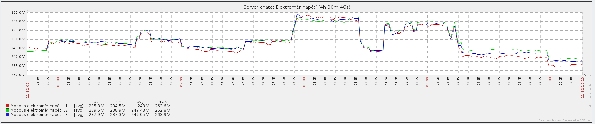

Bohužel je povoleno -15% až +10% takže teoreticky v rozmezí 195,5V - 253V. Mám barák blízko trafostanice a už docela dlouho měřím napětí chytrým elektroměrem s Modbus komunikací a hodnoty ukládám do databáze. Jak dokáže být rozhozené napětí během dne ukazuje přiložený graf.
Jednou jsem měl v síti i napětí větší než 260V viz druhý graf, ale to už je chybový stav, asi někdo blbě přehodil odbočku trafa 110/22kV.

a to těch -15% až +10% se týká 15-minutového průměru , nikoli okamžité hodnoty
1 minuta 272V (+18%) + 14 minut 242,6V (+5%) = 244,7V @ 1/4h průměr (+6%)
