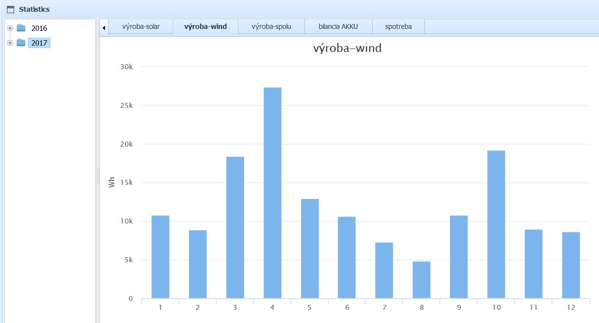

Ono to je trosku zlozitejsie. Minuly rok cca 240 kWh z vetra. FV zacinala az v auguste a do novembra bola bez monitoringu.
Viac o minulorocnej vyrobe VE tu: http://www.vawt.om2cm.sk/?q=node/1019
Tento rok bezi FVE naplno, ale zatial bez vytazovania prebytkov. VE nie je zapnuta ked svieti, co je vysvetlene vo vyssie linkovanom clanku. Tento rok presny sucet z grafu nizsie je zatial 150 kWh z VE (Co je dost malo, ale vacsina januara t.r. bola technicka odstavka a aj nejake dlhsie vypadky monitoringu, tak isto zatial chyba ovladacia logika, takze niektore veterne dni a hlavne noci boli zmeskane. Spustam ju rucne a na velku dialku cez net, pretoze od zaciatku roka som sluzobne mimo SR. VE je z dovodu bezpecnosti spustana zapnutim brzdiaceho rele. Ak vypadne z nejakeho dovodu systemove napatie alebo dohlad cez internet, rele odpadne a turbinu zabrzdi.)
Tie velke vrtule tazia hlavne z vysky. Ak by bola mala vrtulka 100 m vysoko, tak by to aj za bezvetria pri zemi vyzeralo uplne inak... Moj nazor na zriadenie VE, s ktorym nemusi kazdy suhlasit: http://www.vawt.om2cm.sk/?q=node/1000
Este grafy
Vyroba VE v tomto roku:
Vyroba FVE v tomto roku:
Je evidentne, ze VE (150 kWh) daleko zaostava za FVE (4 MWh). Ak by sme aj zobrali do uvahy vykonovy pomer (1 kW turbina, 5 kWp FVE).
Co je dolezite je nacasovanie. Aj dnes bola cez den tma a VE dala napriek biednemu vetru 1 kWh, co je skoro 45 percent dnesnej celkovej vyroby. Vdaka aj za to...
