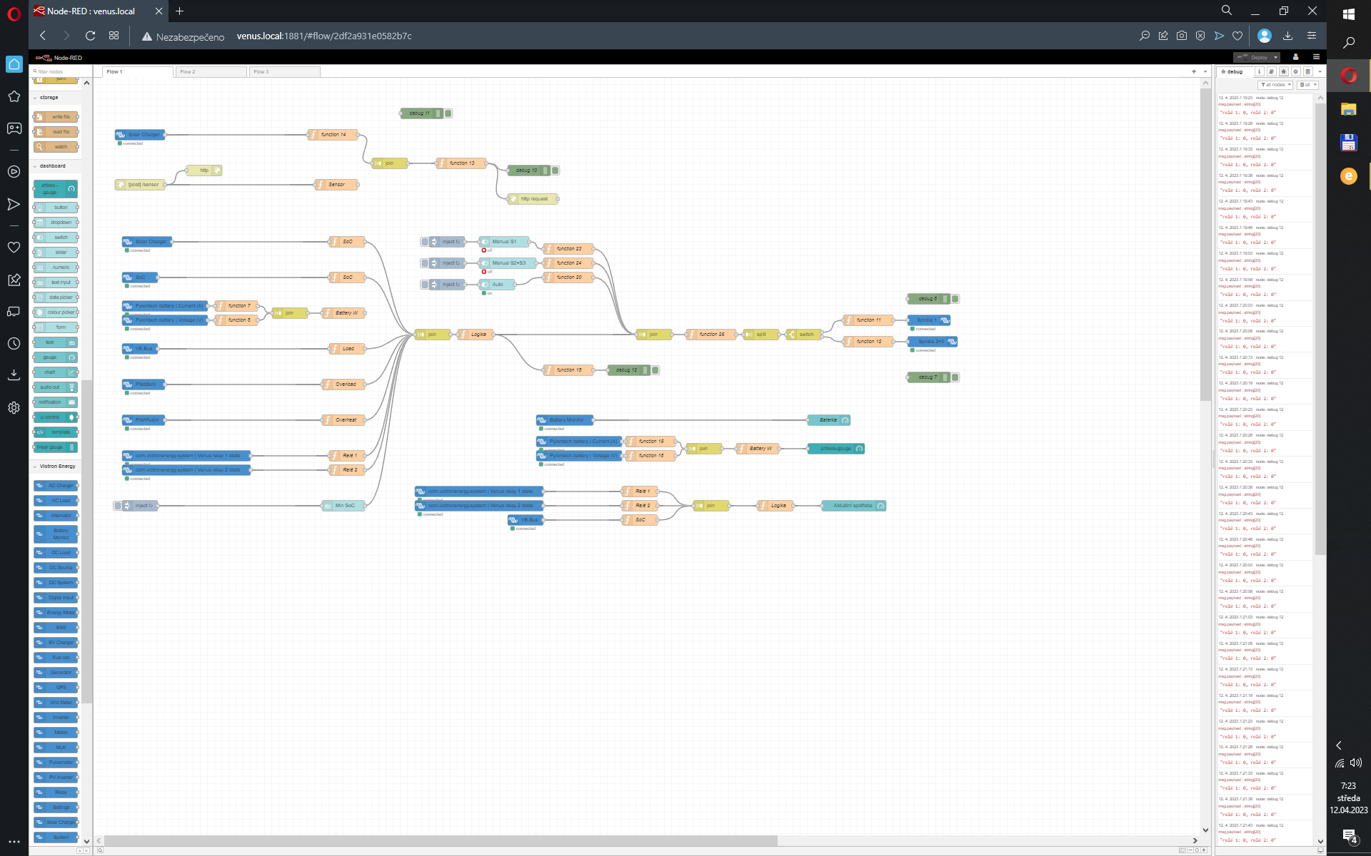

Já teda nejsem žádný programátor, z jazyků umím jen Rapid. Ale ty "nóudy" celkem začínám chápat. Psaní kódu do funkcí mi dělá hlavně syn.
Posílám ukázku mého vytěžování do bojleru.
Záměrně jsem to oddálil aby to šlo vidět celé.

Re: NodeRed programování
Teď se pokusím o stručný popis pro úplné začátečníky.
Budu popisovat přiložený obrázek.
Vlevo je seznam nodes které jsou defaultně nainstalovány, z internetu je možnost stáhnout X dalších.
Ty co mají čtvereček vlevo očekávají nějaký vstup, ty vpravo dělají nějaký výstup. Když např Solar Charger chytím a přetáhnu do pole tak mi tam zůstane jako SolarCharger, v obrázku ten nahoře. Pak dvojklikem na něj otevřu jeho editaci a vyberu si jakou hodnotu z regulátoru chci. PAk dám DONE čímž to potvrdím, a změní se to na ten co mám dole kde jsem zvolil že chci pracovat s proudem z regulátoru.
Jakmile udělám jakoukoli změnu v programu tak mi zčervená tlačítko Deploy vpravo nahoře a tím změny zapíšu a program už jede. Tenhle samozřejmě nebude dělat nic, jen vyčítat aktuální proud z regulátoru a dále s tím budeme pracovat.
A tohle je zároveň odpověď pro jiného člena v jiném vlákně který psal že nodered neumí ukazovat proud z mppt.

Šlo by to prosím vyexportovat do JSON-u? Jde to udělat z menu vpravo nahoře a pak Export.Paulob píše:Já teda nejsem žádný programátor, z jazyků umím jen Rapid. Ale ty "nóudy" celkem začínám chápat. Psaní kódu do funkcí mi dělá hlavně syn.
