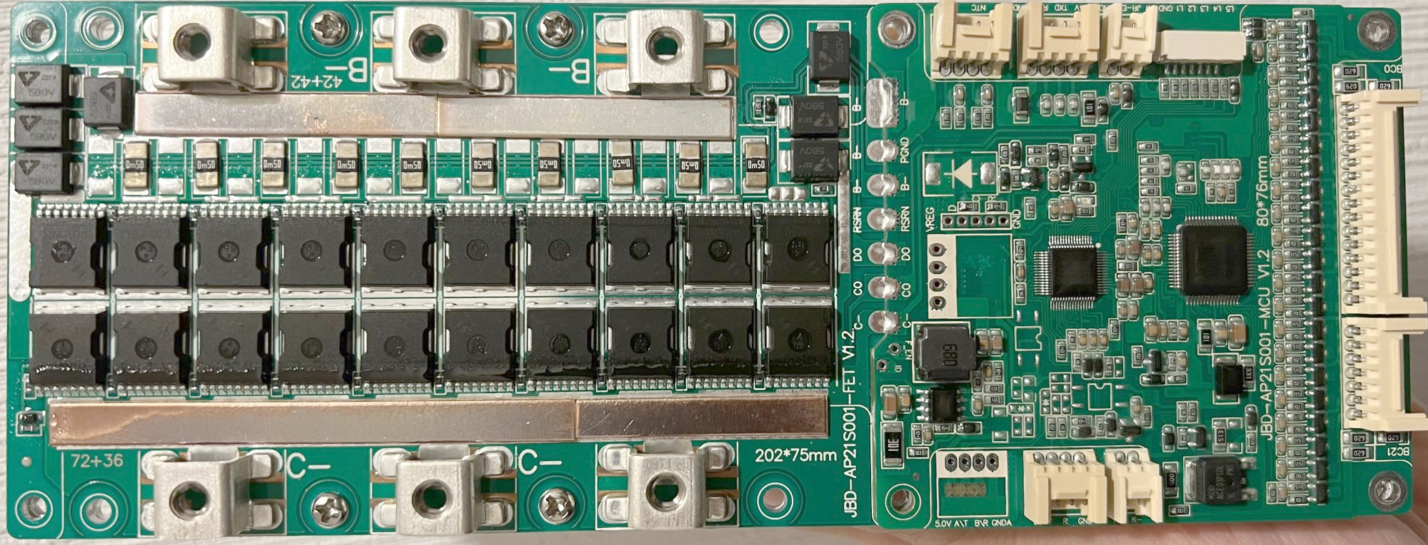

U JBD jde po kabelu normálně ovládat nabíjení i vybíjení - stačí se podívat do těch ukázek na githubu. Kabel se připojuje místo Bluetooth modulu.
Problém u JK je v tom, že UART rozhraní je jenom pro čtení a neumožňuje zápis do BMS..

Potvrzuji že přes Bluetooth to funguje na JBD jsou tam přepínače jako v aplikaci.Beny píše:Díky za tohle vlákno chlapy.

Ja nemám JK ale JBD. Nevravím že to bude nutne lepšie, ale uvidíme. O SoC drifte JK a Daly sa tu popísalo dosť, ale o JBD nepíše nikto. Inak bola tu aj otázka, prečo ESP nenapájať z UART konektora - že možno nebude vedieť dodať potrebný prúd pre ESP. Našiel som foto JBD BMS 200A kde je vidieť step down menič s cievkou (680), takže možno ten step-down je na tých 12V čo je na uarte, a teda by mal ESP utiahnuť v pohode. Vyskúšam cez týždeň.glottis píše:ja to mam pres victron shunt. JK BMS je bohuzel hodne nepresna a podle me je to ztrata casu a nema cenu se s tim zabyvat.
MUST PV1800 VHM 48V 5.5kW, 5.52kWp (12x TPL mono 460W, 2S2P východ, 2S4P juh), 16x 280 Ah LiFePO4 (14.3 kWh) BMS JBD-AP21S001-L21S-200A-B, SW: Home Assistant na Synology DS923+ ku tomu ESPHome, Tasmota, MariaDB, InfluxDB, Telegraf, Grafana, Zigbee2MQTT..., HW: ESPlan (ESP32 + LAN 8720 + RS485 + UART). Nejaké moje projekty: MUST-ESPhome, ELTEK Flatpack2 ESPhome, ESP32-EMON, PZEM-017@WiFi, diyBMS-CurrentShunt-ESPhome
- Příspěvky: 5451
Re: Monitoring BMS JBD přes Home Assistant
Jake su tam FET-y na balancovanie a ake na aktivny prechod z baterky von ?
Ma to BMS aj pomale nabijanie kapacit v menici ak to odpoji baterku ?
Merali ste niekto aku presnu to ma integraciu vykonu, ak napr. BMS odobera 50 - 100 mA
pocas 20 dni a do baterky z MPPT ide max. 0.5 - 0.7 A cele dni ?
Kde to driftuje ? K mensim SOC a rozchadza sa napatie a SOC ? ALebo k vacsim SOC ?
