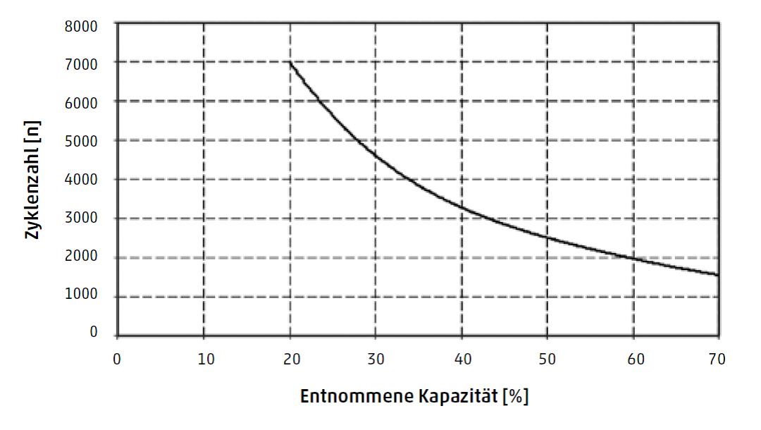

Založím tohle téma protože jsem o tomto typu baterek moc nenašel..
Výrobci se nebojí udávat i 3600 cyklů při 40% vybíjení... Na netu se toho moc o tom najít nedá. Jsou tu nějací uživatelé těchto baterií jako já? Co mají již nějaké reálné zkušenosti z provozem?
Co jsem vyčetl tak efektivně a rychle jsou schopné se nabít. Což mohu potvrdit že nabíjení je svižné.
Otázka je to v praxi s tou životností o které se nějak moc nemluví..
Budu rád když se rozjede diskuse na toto téma

Hlásím se do klubu, jen dat je zatím málo od ledna, měl bych být dle výpočtů teď na cca 93,84% životnosti

Já tyto aku, ale od firmy Hopecke používám na chatách, nejstarší 105Ah má už 10let, byla cca 6 let na chatě docela trápená a pořad má přes přes 95Ah, mám ji jako náhradní. Tyto carbon pb aku jsou v podstatě AGM technologie-desky v pytlíku, dotované jsou ty desky tím carbonem kvůli snížení a omezení sulfatace, Hopecke o tom carbonu ale nikde nepíše. Píše jen, že aku je speciální solární baterie s velkým počtem cyklů viz graf. Nabíjím je BULK 14,4V, Float 13,4V. Hopecke snesou nabíjení proudem až C5.
