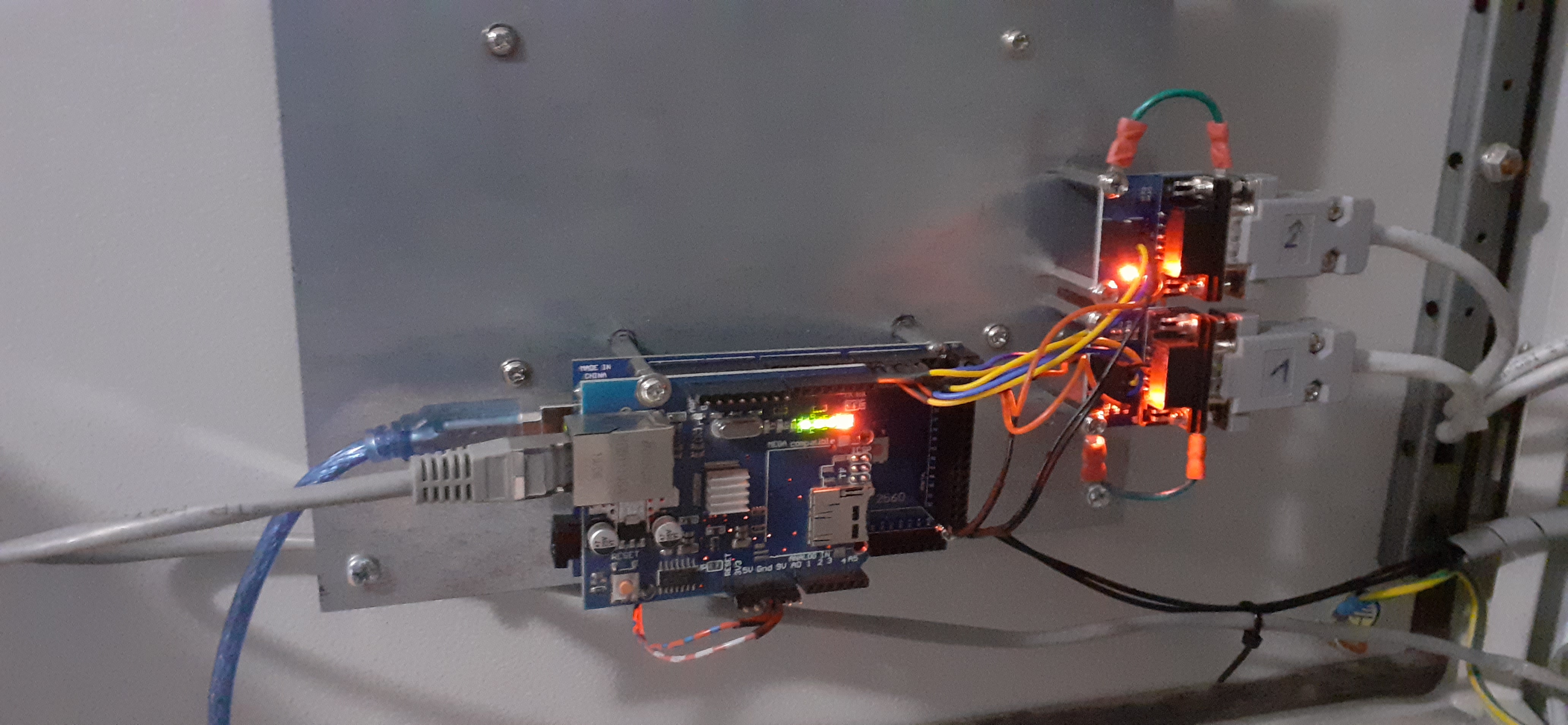

dal jsem dohromady gateway na platformě Arduino Mega 2560, který vyčítá data z Axperta a publikuje jako MQTT do HA přes ethernet a zároveň je zobrazuje na displeji Nextion 5". Projekt je zatím v začátku, ale už jádro pudla funguje
zatím QPIGS a QMOD
Kdyby měl někdo zájem, tak sem dám zdroják
Nic takového jsem na netu nenašel pro arduino, jen placené ICC na RPi, ostatní bez spolupráce s HA.

Kdo si to chce vyzkoušet, tu je návod.
Mám to otestovaný s klonem Axpertu, EASUN iSolar 3kW plus.
- Arduino Mega 2560
- Ethernet Shield W5100
- 5" displej nextion (nemusí být), k nahrátí aplikace použijte microSD kartu podle návodu na nextion
- Home Assistant (MQTT = 192.168.0.249 je zatím pevně nastavená v programu..., MQTT bez přihlášení )
Simulátor axpertu - na vývoj jsem si na další Arduino UNO udělal prográmek, který mi simuluje odpovědi měniče, protože jsem u sebe neměl měnič. Hodnoty jsou konstantní. Pokud to chcete vyzkoušet s ním, tak zapojit křížově s mega ( na simulátoru běží software serial na pinech 2 a 3 (rx,tx). Odpovídá jen na QPIGS, QMOD a QSID.
Zapojení: Serial1 = Axpert, Serial2 = LCD nextion
Pro nahrátí software použijte přiloženou utilitku, zvolte nahrát bez bootloaderu.
Je to první a funkční verze. Doplním i nastavení měniče v menu displeje a další funkce.

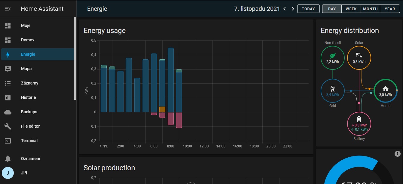

Zveřejňuju nejnovější verzi Axpertino Gateway, verze 0.3,
v této verzi už je potřebný displej Nextion, protože je tam screen na nastavení IP MQTT Brokeru a přihlašovacích údajů.
Verze má zkušební webové rozhraní, ale nic v něm zatím není.
Co je důležité, a velmi užitečné, jsou v něm energymetery pro Fotovoltaický systém, pro bateriový systém a pro měnič v režimu Line a Batery Mode. Všechny energy metery jsou resetovatelné. Dá se měřit kapacita a účinnost bat. systému.
V nastavení MQTT pozor, potvrzovací tlačítko na displeji podržte déle, jinak špatně zapisuje do eeprom.
Všechno je publikované do Home Assistanta, a v HA se dá krásně v sekci Energy vložit všechny energy entity pro monitoring fotovoltaiky.
Nezapomeňte definovat entity energymetrů jako energy, a to tak, že v configuration.yaml přidáte toto:

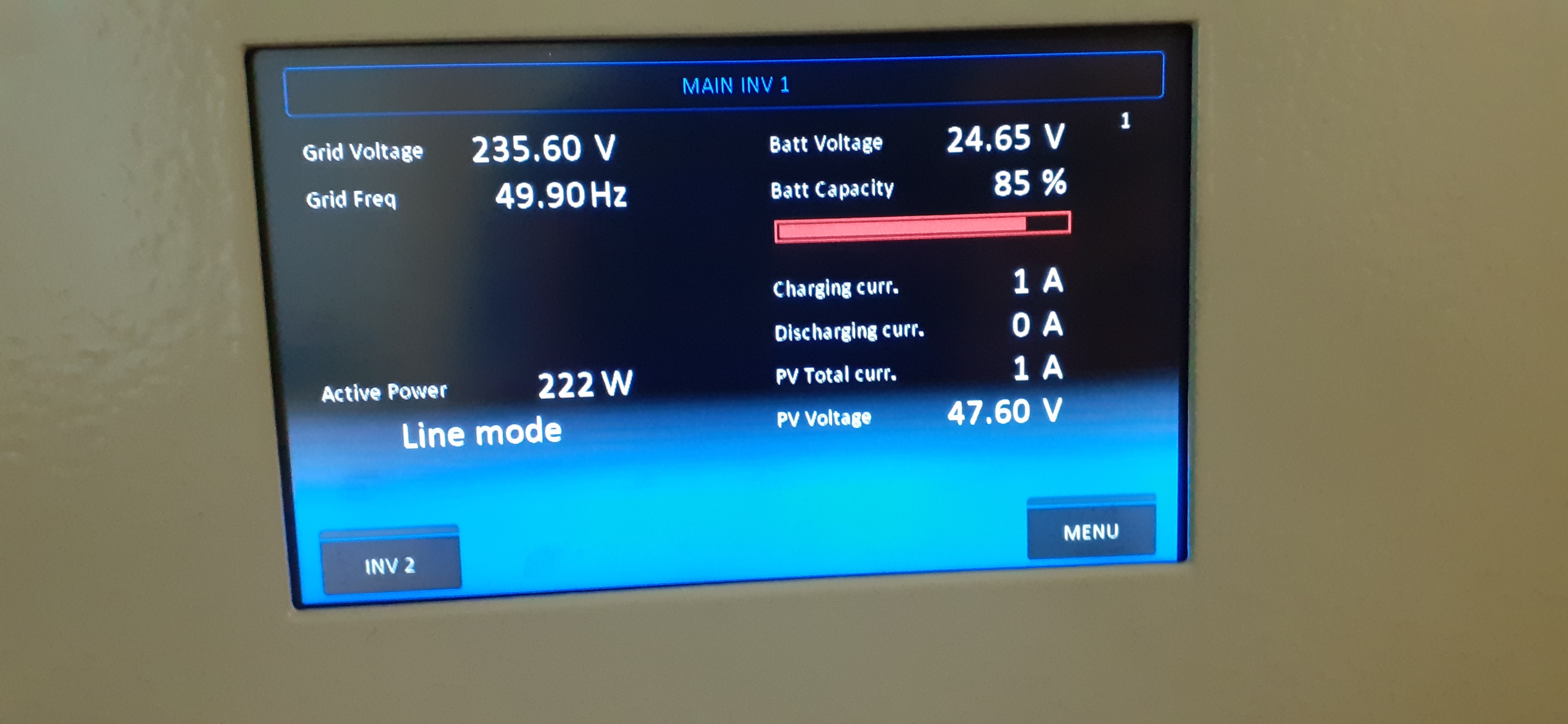

Verze 0.5
Přidaná funkce dotazu do měniče, v displeji v menu Command do políčka lze zadat jakýkoliv protokolový dotaz, např. QPIGS, QMOD apod. a do dalšího pole se z měniče vrátí odpověď. Vhodné pro testy protokolu apod.
CRC je automaticky vypočítané, takže není potřeba za dotaz zadávat byte crc
Alarmy - v hlavní obrazovce ikona vykřičníku, je-li jakýkoliv alarm, po kliknutí na něj, nebo v menu Alarmů, jsou aktuální poruchy vypsané.

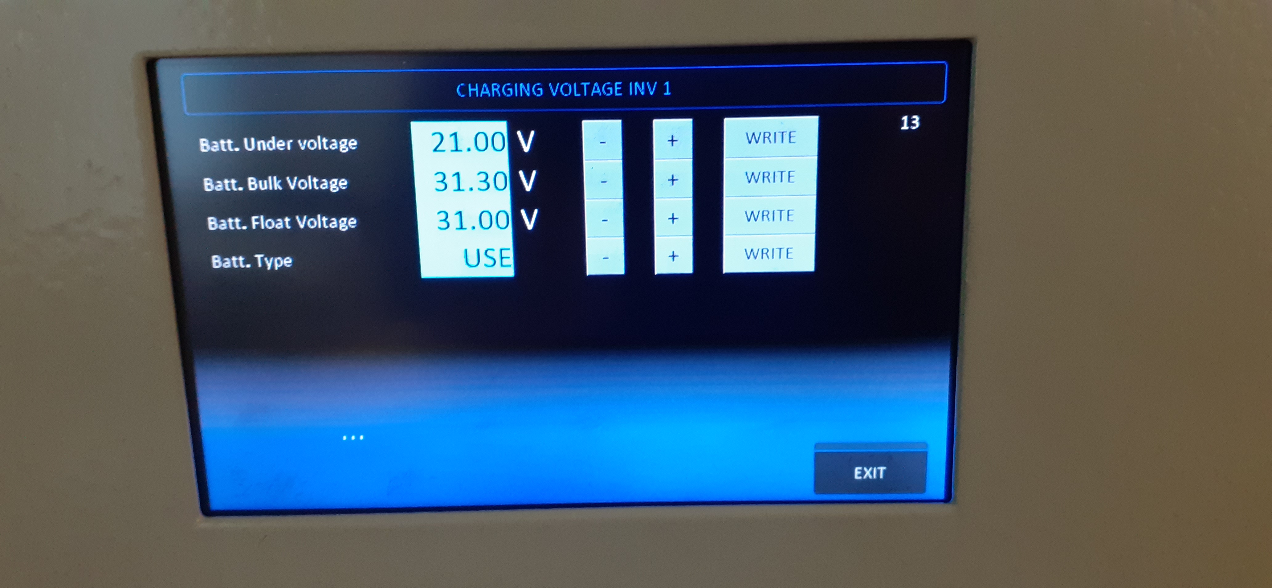

Nastavení měniče - ve vývoji. Něco tam už je ale jen jako pokus.

3. Dokončená sekce nastavování měničů, všchny parametry se dají nastavovat z Axpertina

Zapojení arduino:
Serial 1 - měnič 1
Serial 2 - měnič 2
Serial 3 - displej Nextion
