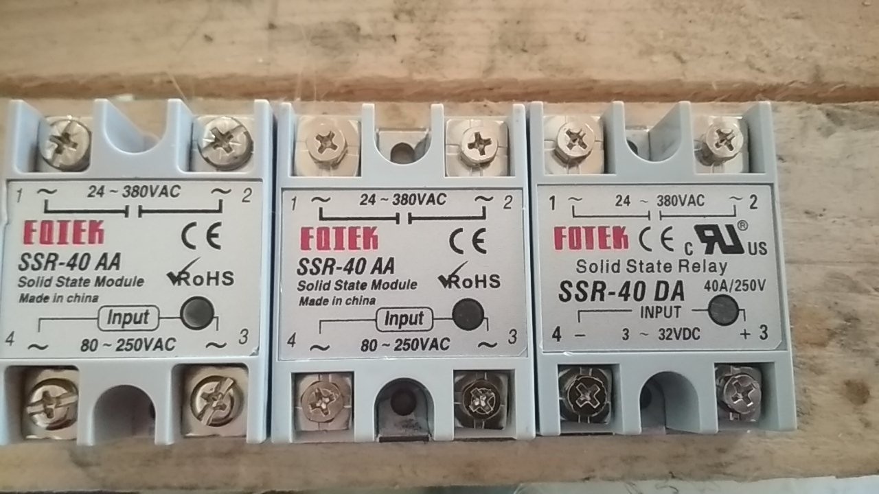

dnes som sa pozrel na FOTEK SSR co mi dorazili z ciny, na prvy pohlad ok. ked som ich ale dal vedla seba bolo jasne ze aj tu sa oje.. klame. este som ich neskusal, neviem ako na tom su.
tak hladajte rozdiely sudruhovia ;)

Nějaké velké V in AC, to pravé je asi ok.

prave je DA , prostredne a lave AA. o to ale nejde ;) a ano prave vyzera byt original

kupoval jsem tady ty čínské SSR a chodí dobře, ale je jedno jestli si koupíte 16,25 nebo 40A verzi uvnitř je stejný 25A triak, ale dle mého testování 40A varianta hřála nejméně. Funguje to vskutku dobře a stojí to zlomek originálu.

Tak ja mam presne opacnou zkusenost, ale s verzi DD. Objednal jsem z Ebay 4ks 40A verze od 4 prodejcu. Potreboval jsem spinat 18-20A a rikal si, ze i kdyz to cinan "ojebe", polovicni proud by to mohlo vydrzet. Bohuzel, ze vsech se zakourilo pri 15A. :eek2: Po nasilnem otevreni jsem zjistil, ze vsude je spinaci tranzistor na max 8A cont/12A peak. :hell:

no to jsem zapomněl dodat... nad 8A (2kW) bych asi žádný polovodič nepoužíval... odpadní teplo za to nestojí.
