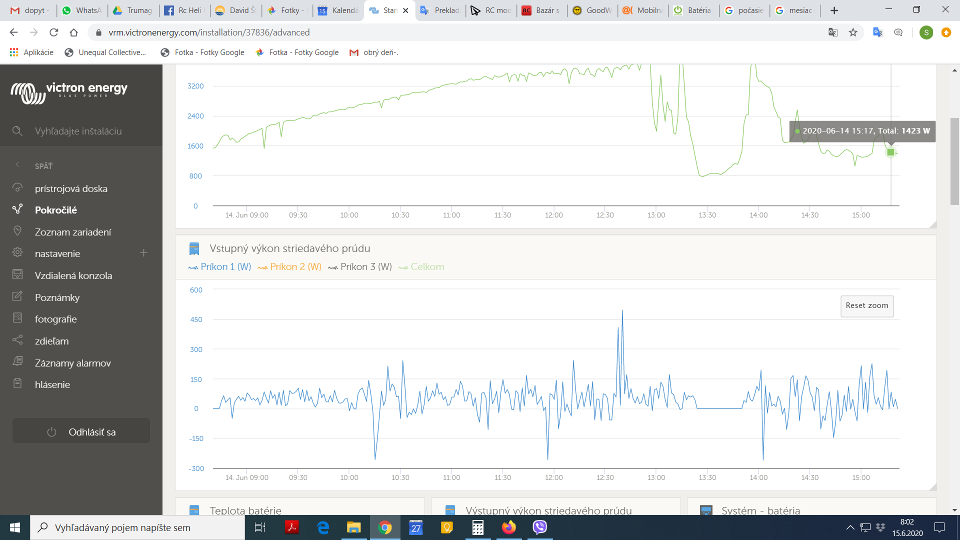

- stminy116
- Příspěvky: 70
- Registrován: čtv bře 07, 2019 9:47 am
- Reputace:18
Re: GoodWe 3648
Takto vyzerá Victron multiplus 5KW. Cez den som prifázovaný , a inák som ostrov. Za jeden den mi to na merači ET112 na Victrone natočí 0,2-0,35kwh. A ako je vidieť, je to možno 1/1000 zo spomenutého odberu zo siete.

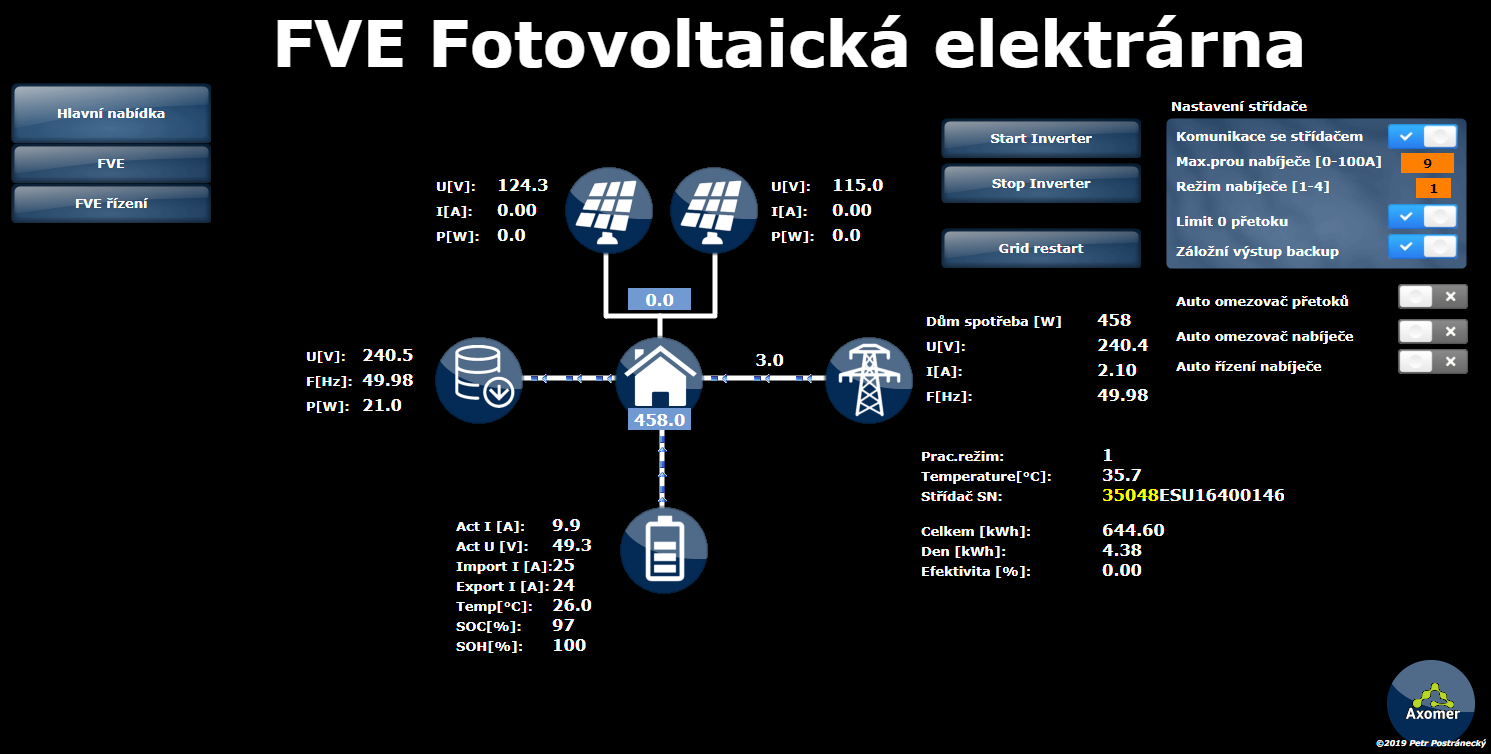

- Postrc
- Příspěvky: 11
- Registrován: pát říj 23, 2020 7:47 pm
- Reputace:3
Re: GoodWe 3648
Ahoj
Na GW se dá řídit nabíječka 0-100A vybíjení. Plynule. Není to ale možné přes PV Mastera ani přes jinou aplikaci od GW, ale podařilo se mi načíst data, která komunikují s PV Masterem.
Jsou 2 HW verze GW 3648 nebo 5048 -ES. Rozlišují se sériovým číslem i barvou deklu. Začínající 3 je starší a má nabíječku do 44A začínající 9 má nabíječku do 100A a tzv verze arm1 umí i protokol Modbus TCP ale dle GW, prý jen s LAN převodníkem né po wifi.
Dále se dá plynule přepínat režim GW 1-4, kde 1 je běžný režm, 2- backup 3 - je ostrov a 4 - je časovač , ale ten mi nikdy nefungoval.
Sám mám verzi začínající 3 a mohu řídit i výkon vybíječe
. Bohužel sestava panelů na jednom stringu mi naprázdno dá občas až 540V a to je pro řadu 3 nad hodnotou limitéru vstupního napětí (530V)
