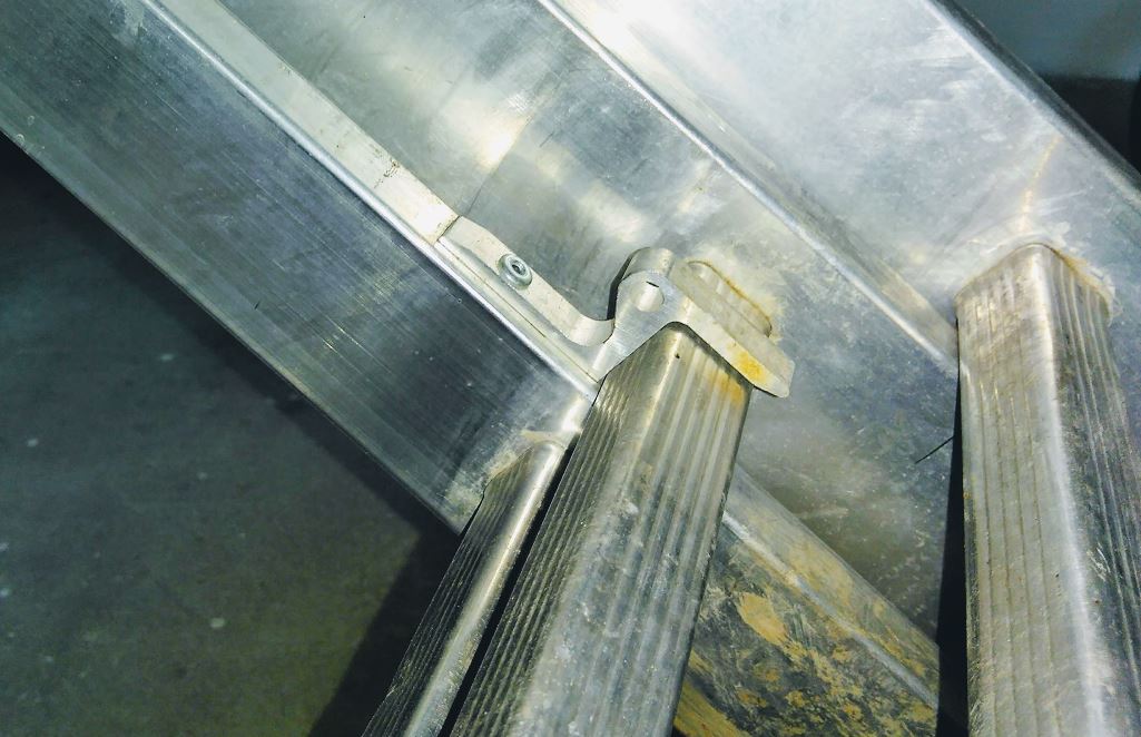

to Youda: na mým žebříku jsou ty zámky z pozink oceli celkem pěkné troušťky, navíc nýtované k boku profilu.
Ale ani tak nemám moc dobrej pocit když jsou spojený všechny díly a jsem až u vrchu, protože i tam je horní úchyt namáhanej díky průhybu žebříku na tah. Navíc na tvé fotce vypadá, že ti chybí zajištění proti vysunutí úchytu z příčky...

- Reputace:961
AHA! Tak jestli máš ten typ, jak píšeš, tak ten bude určitě robustnější.
PS: Červená plastová pojistka je vždy jen na jedné straně a já fotil tu druhou, aby právě byl dobře vidět ten hliníkovej kus.
