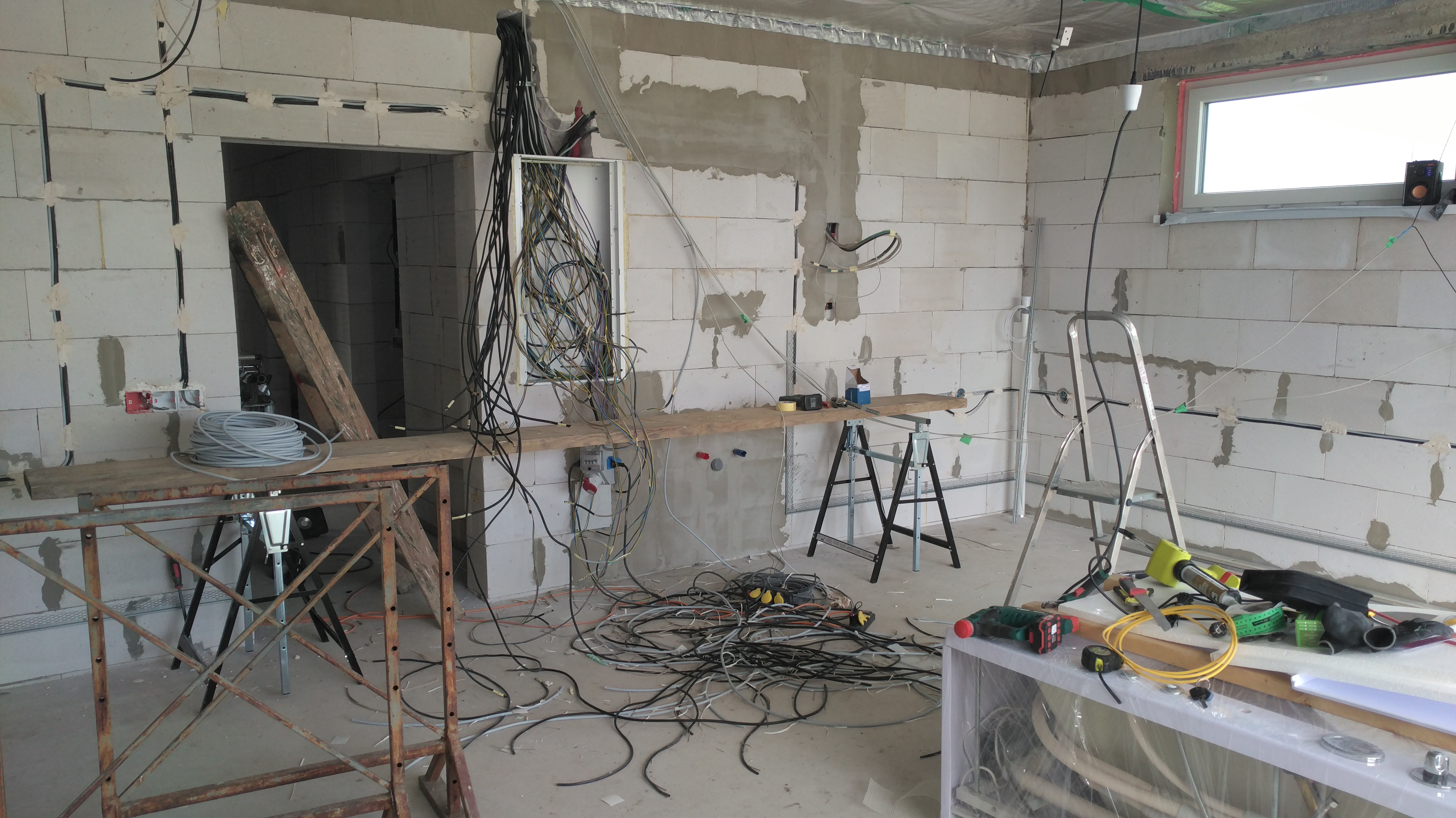

Po dlhsom case odmlky (pokladka dlazby
) som zase zacal rozmyslat o FV
Chcel by som vyuzit moju dobru startovaciu poziciu novostavby a spravit to na 1. krat co najlepsie a pri tom vyuzit vase poznatky, nech to nerobim systemom pokus omyl
Predpriprava a prvotny nastrel je nasledovny:
V garazi je domovy rozvadzac vid foto, do neho ide 2ks cyky 5x10 a 1ks ftp z predpripravy na FV pravo.
Do domoveho rozvadzaca i FV idu 50mm korugovane chranicky z pojdu pre dodatocny priestor na tahanie kablov.
Rack s bateriami a menicmi bude v pravo pri centralnom vysavaci.
Technicka miestnost je hned za stenou kde su vyvedene kable do jednotlivych zasuviek ako samostatne okruhy, cize jednoducho mozu byt pouzite samostatne za ucelom vytazovania prebytkov.
Na pojde bude dalsia rozvodnica na spajanie ,istenie okruhov, prepetovka ...
Na co by som si mal dat pozor, co by ste spravili inac na mojom mieste?
Co mi tam chyba a mozem este dorobit (povrchovo lebo su uz omietky).

Z rozvádzača FVE natiahnuť k bojlery kábel cyky 3x2,5. Na prípadné vytazovania prebytkom do bojlera.
Edit: aha, vieš použiť zásuvky co máš samostatné. Podstatné je aby išli z rozvádzača kde bude FVE.
