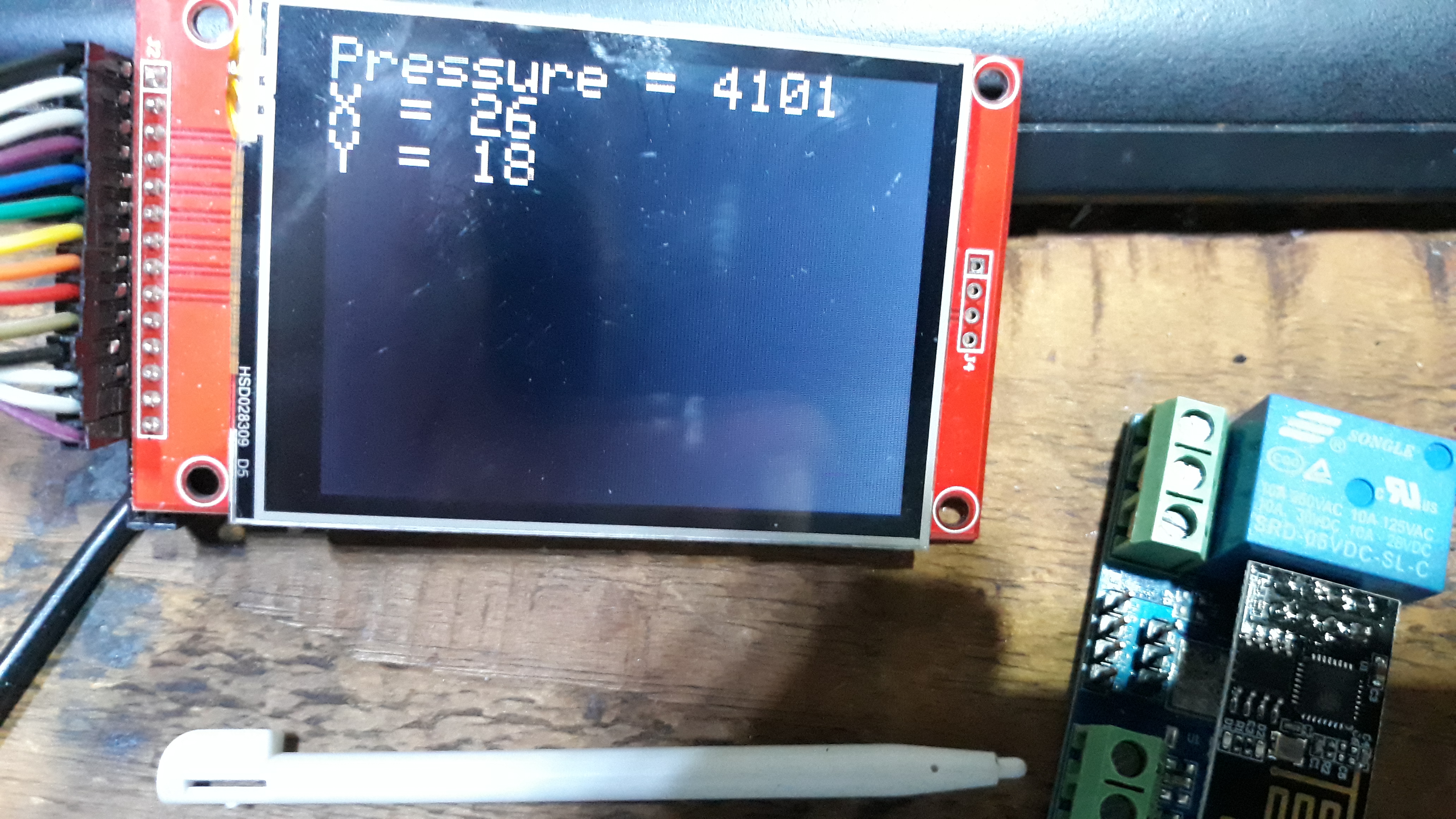

rottenkiwi píše:lenže nedokážem pripojiť ten TFT LCD tak, aby fungoval na dotyk.
Kód: Vybrat vše
#include <SPI.h>
#include <Adafruit_GFX.h>
#include <Adafruit_ILI9341.h>
#include <XPT2046_Touchscreen.h>
#define TFT_CS 14
#define TFT_DC 27
#define TFT_RST 33
#define TS_CS 12
Adafruit_ILI9341 tft = Adafruit_ILI9341(TFT_CS, TFT_DC, TFT_RST);
XPT2046_Touchscreen ts(TS_CS);
void setup()
Serial.begin(9600);
ts.begin();
ts.setRotation(1);
tft.begin();
tft.setRotation(3);
tft.fillScreen(ILI9341_BLACK);
tft.setTextColor(ILI9341_WHITE);
tft.setTextSize(3);
tft.println("Touch Test");
void loop()
if (ts.touched())
TS_Point p = ts.getPoint();
tft.setCursor(0, 0);
tft.print("Pressure = ");
tft.println(p.z);
tft.print("X = ");
tft.println(p.x);
tft.print("Y = ");
tft.println(p.y);
delay(30);
delay(30);
- Příspěvky: 5451
Ja mám piny takto, lebo používam HW SPI, SW SPI ide pomaly.
#define TFT_DC 16
#define TFT_CS 17
#define TFT_MOSI 23
#define TFT_CLK 18
#define TFT_RST 5
#define TS_CS 27
Ale stále to nechodí.
Ešte sú tam 4 touch piny, ako ich zapojiť ?
TS_CLK, TS_DIN, TS_DO, TS_IRQ
Tak som to zapojil ako na obr., okrem IRQ, ale stále to nejde.
#define TFT_DC 16
#define TFT_CS 17
#define TFT_MOSI 23
#define TFT_CLK 18
#define TFT_RST 5
#define TS_CS 27

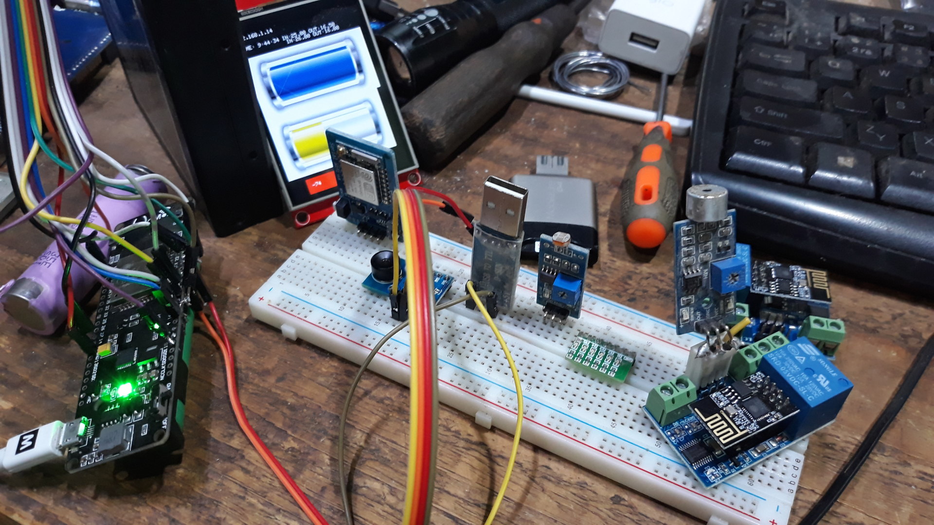

Dokážu ESP 32 a 3 x ESP 8266 komunikovať aj bez routera ?
Kde je lepšie pripojiť fotoodpor, mikrofon a MLX90640 kameru ?
Na ESP 32 alebo ESP 8266 ?
Dá sa signál medzi týmito vecami tak rušiť, že nebudú
v kriticke sit. schopné komunikovať ?
Aké presné je ADC na ESP 32 ?
Ako otestovat hall sensor v ESP 32, keď mi vypisuje stále tie isté hodnoty ?

Tyhle piny jsou taky SPI zběrnice od XPT2046, který je na dotik. Víc řekne tenhle obrázek.rottenkiwi píše:Ešte sú tam 4 touch piny, ako ich zapojiť ?
TS_CLK, TS_DIN, TS_DO, TS_IRQ.

Ok, lenže podľa obr. vyššie to nefunguje.
Tak ako zapojiť tie ďalšie piny na ESP32 ?
A ako zavolať ts funkciu s tými parameterami ?
V akom poradí ?
Kde nájsť k tomu nejaké pdf alebo tutorial ?
TS_CS, TS_CLK, TS_DIN, TS_DO, TS_IRQ.
Ďalej mám problém s uploadom kódu do ESP 32 a 8266.
U ESP 32 to ide na 3. 4. pokus, nezáleží na baudoch.
Ale u ESP 8266 / ESP 01 / to nejde vobec. Prečo ?
RX TX bliká, ale stále na konci error to upload.
Tým otestovaním hall sensoru som myslel,
prečo keď na ADC1_CH0 nemám nič, tak hall píše -76 -77,
ale ak tam mám detekciu napatia, tak hall píše 76 77 79.
Dával som k ESP 32 vodič, ale hodnoty hall boli stále tie isté.
V akom poradí ?

šel bych cestou HW SPI na display a SW SPI na touch.
teď máš propojené CLK obou těch zařízení, ale ostatní věci máš rozdělené.
Jak je to pak zadefinované v té knihovně? umí vůbec dvě instance se společným CLK?
co tak zkusit ten touch vyzkoušet zvlášť bez displaye, tzn jen jestli ts.touched nastane když bude na tom HW SPI jen samotný touch.
jinak otázky co dáváš mají problém v tom že poskytuješ málo informací. je to něco jako když mi volá zákazník a říká že stroj při nějaké operaci napíše chybu. Bohužel ale nenapíše jakou ... to pak bez telepatických schopností nikdo nepomůže.

- Příspěvky: 5451
No ESP32 ma 4 SPI, takže ja potrebujem jednu HW na TFT zobrazovanie,
čo mi aj funguje
a jednu SW, len neviem ktoré PINy možem použiť,
lebo knižníc sú desiatky, každá používa iné poradie pinov
a sú navzájom nekompatibilné.
A ak potrebujem ešte PINy na iné zariadenia, tak je potom
v tom taký bordel, že asi jednoduchšie bude dať
po dve zariadenia na každú ESP32 / 8266.

CS pin mu moc nepomůže když vedou data vedou na různé piny.
otázka o co se kiwi snaží. tzn mít to na jednom SPI nebo dvou. proto píšu o tom CLK.
navíc nemá jistotu jestli vůbec umí ten touch správně obsluhovat. tak proč to nedělat krok po kroku?
knihovny jsou klasické problém arduina, místo programovaná se bastlí s knihovnama různě z netu o kterých člověk neví jak přesně fungují a co umí.
- Příspěvky: 5451
Takto zapojené to nejde, ide len zobrazenie, ale nie touch.

// In ESP8266 overlap mode the following must be defined
//#define TFT_SPI_OVERLAP
// In ESP8266 overlap mode the TFT chip select MUST connect to pin D3
//#define TFT_CS PIN_D3
//#define TFT_DC PIN_D5 // Data Command control pin
//#define TFT_RST PIN_D4 // Reset pin (could connect to NodeMCU RST, see next line)
//#define TFT_RST -1 // Set TFT_RST to -1 if the display RESET is connected to NodeMCU RST or 3.3V
// ###### EDIT THE PIN NUMBERS IN THE LINES FOLLOWING TO SUIT YOUR ESP32 SETUP ######
// For ESP32 Dev board (only tested with ILI9341 display)
// The hardware SPI can be mapped to any pins
#define TFT_MISO 19
#define TFT_MOSI 23
#define TFT_SCLK 18
#define TFT_CS 15 // Chip select control pin
#define TFT_DC 2 // Data Command control pin
#define TFT_RST 4 // Reset pin (could connect to RST pin)
//#define TFT_RST -1 // Set TFT_RST to -1 if display RESET is connected to ESP32 board RST
//#define TFT_BL 32 // LED back-light (only for ST7789 with backlight control pin)
#define TOUCH_CS 21 // Chip select pin (T_CS) of touch screen
//#define TFT_WR 22 // Write strobe for modified Raspberry Pi TFT only
// For the M5Stack module use these #define lines
//#define TFT_MISO 19
//#define TFT_MOSI 23
//#define TFT_SCLK 18
//#define TFT_CS 14 // Chip select control pin
//#define TFT_DC 27 // Data Command control pin
//#define TFT_RST 33 // Reset pin (could connect to Arduino RESET pin)
//#define TFT_BL 32 // LED back-light (required for M5Stack)
// ###### EDIT THE PINs BELOW TO SUIT YOUR ESP32 PARALLEL TFT SETUP ######
// The library supports 8 bit parallel TFTs with the ESP32, the pin
// selection below is compatible with ESP32 boards in UNO format.
// Wemos D32 boards need to be modified, see diagram in Tools folder.
// Only ILI9481 and ILI9341 based displays have been tested!
// Parallel bus is only supported on ESP32
// Uncomment line below to use ESP32 Parallel interface instead of SPI
//#define ESP32_PARALLEL
// The ESP32 and TFT the pins used for testing are:
//#define TFT_CS 33 // Chip select control pin (library pulls permanently low
//#define TFT_DC 15 // Data Command control pin - must use a pin in the range 0-31
//#define TFT_RST 32 // Reset pin, toggles on startup
//#define TFT_WR 4 // Write strobe control pin - must use a pin in the range 0-31
//#define TFT_RD 2 // Read strobe control pin
//#define TFT_D0 12 // Must use pins in the range 0-31 for the data bus
//#define TFT_D1 13 // so a single register write sets/clears all bits.
//#define TFT_D2 26 // Pins can be randomly assigned, this does not affect
//#define TFT_D3 25 // TFT screen update performance.
//#define TFT_D4 17
//#define TFT_D5 16
//#define TFT_D6 27
//#define TFT_D7 14
- willcz
- Příspěvky: 590
- Reputace:106
To jo, ale pin 23 je MOSI, tzn vystup a ten by mel jit do T_DI
a T_DO by melo jit do MISO
tzn prohodit DO a DI toho Touch
