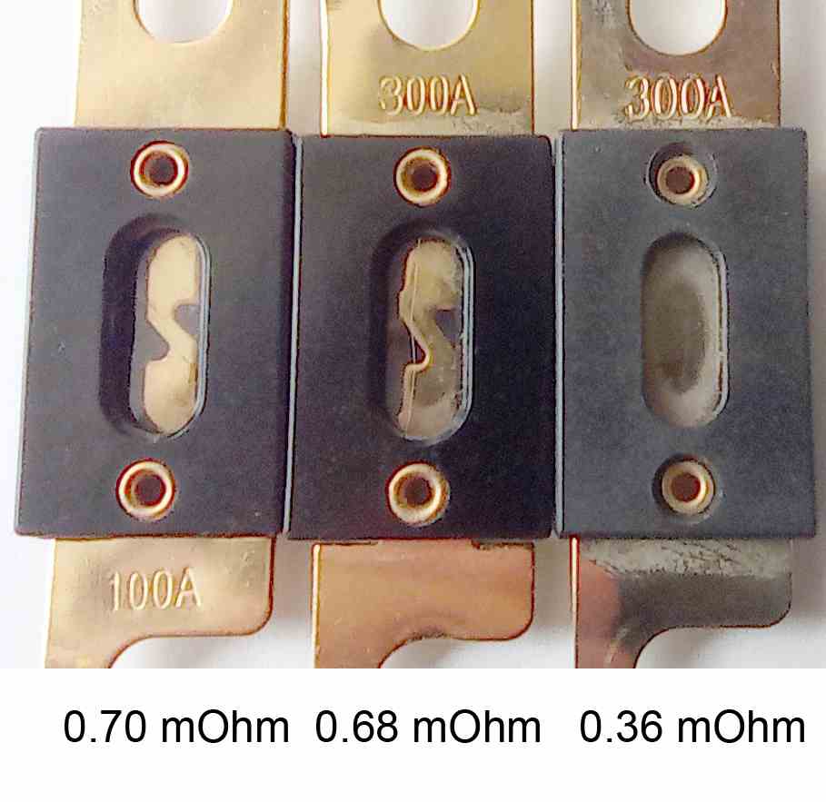

Mám ANL pojistky (Čína) a je podezřelé, že ta, označená 100 A vypadá stejně, jako ta 300 A a má podobný odpor (0.7 mOhm). Pak mám ještě jednu 300 A a ta vypadá jinak a má i nižší odpor (0.36 mOhm). Skoro mám podezření, že na některé vyrážejí hodnoty, co je napadnou. Může to být nepříjemné pro toho, kdo tyto pojistky používá na baterii a pak se pojistka přeruší při 3x nižším proudu, než by měla.
Setkal se s tím někdo?

No já mrhám penězma a kupuju "značkové" keramické a tohle neřeším. Jinak je mají ve schracku a myslím v tme. Ve schracku mají i slušivý pouzdra s krytem.

Já nejprve vyzkouším i to neznačkové. Ono to souvisí i s tím, že když člověk s fv začíná, tak nechce utopit peníze v komponentách jako značkové pojistky, protože u malé elektrárny jsou důležitější věci - fv panely a baterie. No a časem jak elektrárna roste, dochází třeba i na výměnu těch "zbytečností", které elektřinu nevyrábí.

No já zas neměl chuť na 58V zkoušet plastové pouzdro kvůli hoření, ale v pohodě.
