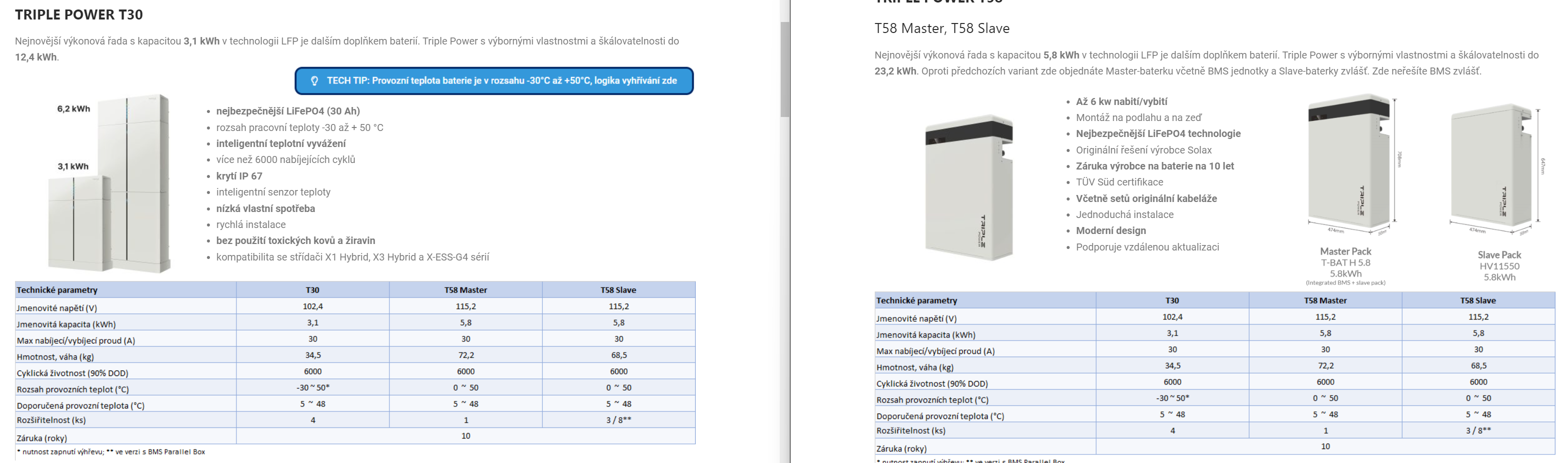

Dobrý den, chtěli bychom k FVE střídač Solax X3 G4, předpokládal jsem, že T50 - 1x master a 1x slave po 5,8 kWh, to jest 11,6 kWh, rozšiřitelné o 2 další moduly.
Prodejce nám nabízí T30, 3x 3,1kWh, celkově 9,3kWh, rozšiřitelné o 1 další modul.
Osobně jsem pro vyšší kapacitu, ale nevím, jestli více menších modulů nemá nějakou výhodu, třeba menší zatížení baterií a tím trochu delší životnost.
Může někdo poradit? Nejsem v elektro dost kovaný abych si věděl rady.

T5x je starší, "patří" k Solax Hybrid G3.
T3x je novější, "patří" k Solax Hybrid G4.
Parametrově není mezi nimi zásadní rozdíl. Ten je především v tom, jak se to rozšiřuje a jak to vypadá/skládá se do sebe. Já osobně bych šel do novějších (pokud by mi stačila kapacita).
Je jedno, zda máte 1x10kWh nebo 4x2.5kWh, protože počet článků uvnitř je stejný. V tom bych rozdíl nehledal. Spíš se rozhodněte, jakou chcete mít nyní kapacitu a podle toho se rozhodněte. Ono to rozšiřování není zas tak horké, jak to vypadá, protože není doporučováno mít různě staré baterie.

Děkuji @MichalSix, skvěle vysvětleno. Takže spíš T30 a buď 3 nebo rovnou 4 moduly, což by dalo 12,4kWh. A do budoucna rozšiřitelnost už moc neplánuju, pokud pominu rozdíl ve stáří baterií, tak je to prostě drahá věc a 1 den by mi to mělo utáhnout kompletní spotřebu domu. Na zimu pochopitelně skoro k ničemu ale většinu roku pak očekávám účet za silovou elektřinu blízký nule.

Šel bych do 5,8kwh verze, jednotková cena je nižší a dá se z nich vyskládat větší kapacita. Akorat těch skoro 80kg je hodně, kdo se s tím má tahat.
