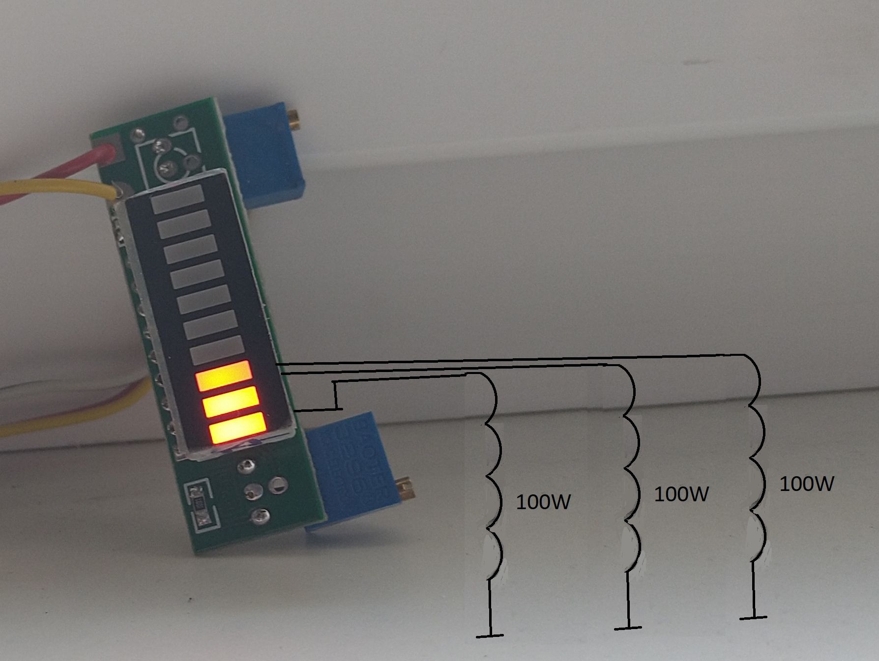

Ahojte. Na FV a kúrenie (samozrejme v zime) bolo napísaných veľa úvah. Skoro všetky to považovali za nemožné, alebo aspoň nerentabilné, pretože každý počítal s výkonom aspoň 1 kW a slabými svetelnými a slnečnými podmienkami v zime. Poďme ale pouvažovať spolu, ako by to bolo možné. Napadlo mi, že skôr ako slnko vyjde, je vidno a FV panely začínajú dávať určitý výkon. Ak by sme tento výkon odoberali hneď od začiatku po malých dávkach, zefektívnilo by sa kúrenie. Výhodou by mohla byť aj nízka teplota panelov. Teplo, vyrobené odporovou špirálou, by sa mohlo ukadať do akumulačnej pece, akú poznáme z kúrenia na nočný prúd. Len špirály by boli delené na trebárs 100W. FV veľakrát nezopne menič len preto, že výkon je príliš malý. Niekedy to trvá aj celé dni, keď fotovoltika "stojí". No ona dáva aj pri zamračenej oblohe malý výkon. Postupne s rozvidnievaním sa môžu FV panely zaťažovať stále väčším výkonom. Pri správne nastavenaj hysterézii zapínania záťaže, alebo zapnutia PWM jednej záťaže na pomalé zvyšovanie celkovej záťaže, by sme dokázali využiť aj malý výkon pred vyjdením slnka, pri západe slnka, alebo pri zamračenej oblohe. Toto by sa dalo pri paralelnom ale aj pri sériovom zapojení panelov. Bez meničov, na priamo. Doplnkové systémy pri dostatočnom výkone alebo v lete by potom mohli byť aj MPPT. Základ by ale tvoril FV panel, akumulačná pec a rozdeľovač výkonu.

Fantazírujete, EE použiju tam kde nepotřebuji 1kW a nebo ji ukládám a potom použiju třeba na 2 kW.

Zase kecy... Podívej se do sekce počasí: je tam ze dneška hromadu postů, kde jsou denní výroby typu 1.5kW z 6kWp, což je u mě celá střecha. Ještě v sobotu to bylo 15kWh, to nebylo kam dát... Ale v sobotu nebylo potřeba topit. A takovejch dní, jako je dnes, bude čím dál tím víc, zlomí se to až koncem února. Dneska mi to sotva stačí na DC spotřebu, bez měniče, kterej by polovinu výroby sežral na režie, a to mám měnič úspornej, ne Axpert...

Když se v těchto dnech rozední je na panelech napětí. Jakmile se panely zatíží, je výkon 00nic. V celkovém denním výkonu se tak bavíme o malém %, které zůstává na střeše kvůli nízkému startovacímu napětí pro MPPT. Asi by se to dalo vytěžit, ale žádná AKU se z toho nenahřeje.

Přesně to dělají ale mppt regulátory - drží FV panely v bodě jejich max. výkonu a pomocíamz píše:Ak by sme tento výkon odoberali hneď od začiatku po malých dávkach, zefektívnilo by sa kúrenie. Výhodou by mohla byť aj nízka teplota panelov.
1. DC/DC měniče nabíjejí baterie (klasické mppt regulátory - na vstupu pwm cca 20 kHz)
2. DC/AC měniče posílají energii do topné spirály (regulátory pro topení/boiler - např. Siton - na výstupu cca 50 Hz?)
