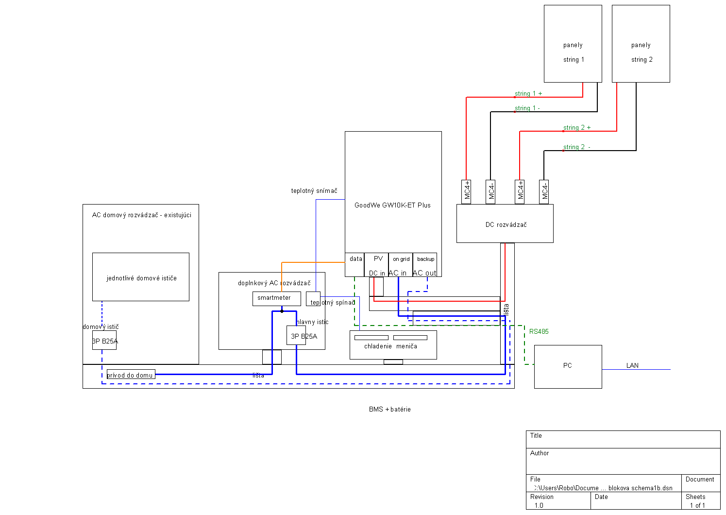

mam otazku , do domu ide kabel 4x6mm do rozvadzaca , ten je ale maly a nestaci aj pre FVE. Moj plan je dat lisovacie spojky na privodne vodice (nemam v existujucom rozvadzaci miesto na DIN 3F svorky) a natiahnut privod do druheho podruzneho rozvadzaca kde bude hlavny istic - nasledne ongrid vstup do menica . Moze to tak byt?
Hlavne sa mi jedna o to predlzenie , spojky na privode aby ma revizak za to nezvozil.

My, příštipkáři, necháme domovní rozvaděč na pokoji a vytáhneme si z něj jednu fázi k fv elektrárně a výstup od elektrárny zpět do domovního rozvaděče. Má to i tu výhodu, že do toho našeho podružného nám nikdo (nap. distributor) nemluví, tak tam můžeme provádět věci, budící úžas.
A taková výhoda zůstane i pro ongrid elektrárnu.
