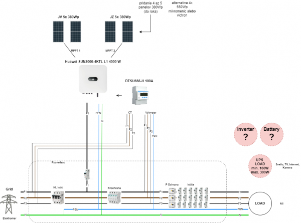

Ahojte,
aktuálne máme FVE zapojenú ako je na priloženom obrázku.
Chcem realizovať nejakým spôsobom batériové úložisko ideálne s napojením na aktuálnu FVE aby mi pokryla nočné osvetlenie, TV, Internet, Kamery aj v prípade výpadku. Riešenie od Huawei Luna nie je pre mňa vhodne lebo je drahé a neslúži to ako UPS.
StandBy spotreba 160-180W a v prípade osvetlenia max. 300W.
Ideálne najskôr spotreba postupne: FVE, Batéria, DS
Ako by ste prosím vás vy riešili možnosti UPS s tým čo mám k dispozícií.
Hľadám nie drahé riešenie a viem že do toho budem musieť niečo investovať.
Ďakujem za rady
Ďakujem za rady

Je to o hloubce vybití baterie.Můj měnič umí při normálním provozu ,kdxž mu dojdou baterie přepnout při 46V na DS.Pokud DS nevidí vybíjí do 42V.

Práve ja nechcem použiť možnosti ktoré ma menič lebo nie sú na to vhodné. V prípade výpadku trvá podľa výrobcu aj 1min kým sa prepne čisto na batériu a toto riešenie stojí cca 5000Euro to je veľa.

Treba to zapojiť ako tzv. AC Coupling.
Najlepšie to vie ovládať Victron so svojím ESS. O niečo lacnejšie riešenie je použiť Goodwe SBP5000.

Niečo od victronu by som asi skôr bral musím si naštudovať ako by sa to dalo vyskladať.
Ja to chcem len ako zálohu a nočnú podporu pre spomínané spotrebiče. Najlepšie niečo vyskladať okolo 1000euro viac do toho nechcem asi dat.
Goodwe je tiež drahé keď to má slúžiť len na tento účel.
Nemáte niekto niečo podobne už vyskladane?
Keď bude FVE dodávať cez menic sa batéria nabije a keď bude tma alebo nedostatok tak sa potiahne z batérie len pre tie spotrebiče.
Rozmýšľal som aj nabijacku batérii dať na lifepo ale potom neviem aký další prvok použiť na zmenu z dc na ac ktoré by to zvladlo

Victron Energy Multi 12V 500VA 20A - 16A
Toto by spĺňalo možno čo potrebujem ale neviem či sa tam dá nastaviť že od nejakého času sa prepne na ostrov. Napada má jedine časovač pred neho.
Ake batérie by stačili na pokrytie 12h 250w kompatibilné s týmto meničom?

Victron Multiplus zvládne ísť ostrov v móde "Ignore AC", takže treba len korektne nastaviť nič viac.
4x280Ah Lifepo + BMS by mali byť ok na začiatok.

Nie je to veľa batérii? Však to bude cenovo podobne ako keby kúpim tu lunu od huawei.
Nevieš prosím ťa či sa dá nastaviť vo victrone že pokial je batéria dostatočne nabitá tak sa prepne čisto len na bateriu?
Pripadne nejak to relé využiť na to.
// rozmýšľam že jednu bateriu Batéria LiFePO 12,8V 200Ah Green Cell a Menič / nabíjačka Victron Energy Multi 12V 500VA 20A - 16A

Chceš napájať 250W pri 12V to je cca. 20A a chceš to na 12h čo je 240Ah. Preto som ti navrhol 4x280Ah.
Áno dá sa. Vieš si tam nastaviť pri akých hodnotách sa má prepúť na sieť alebo naopak odpojiť od siete.
