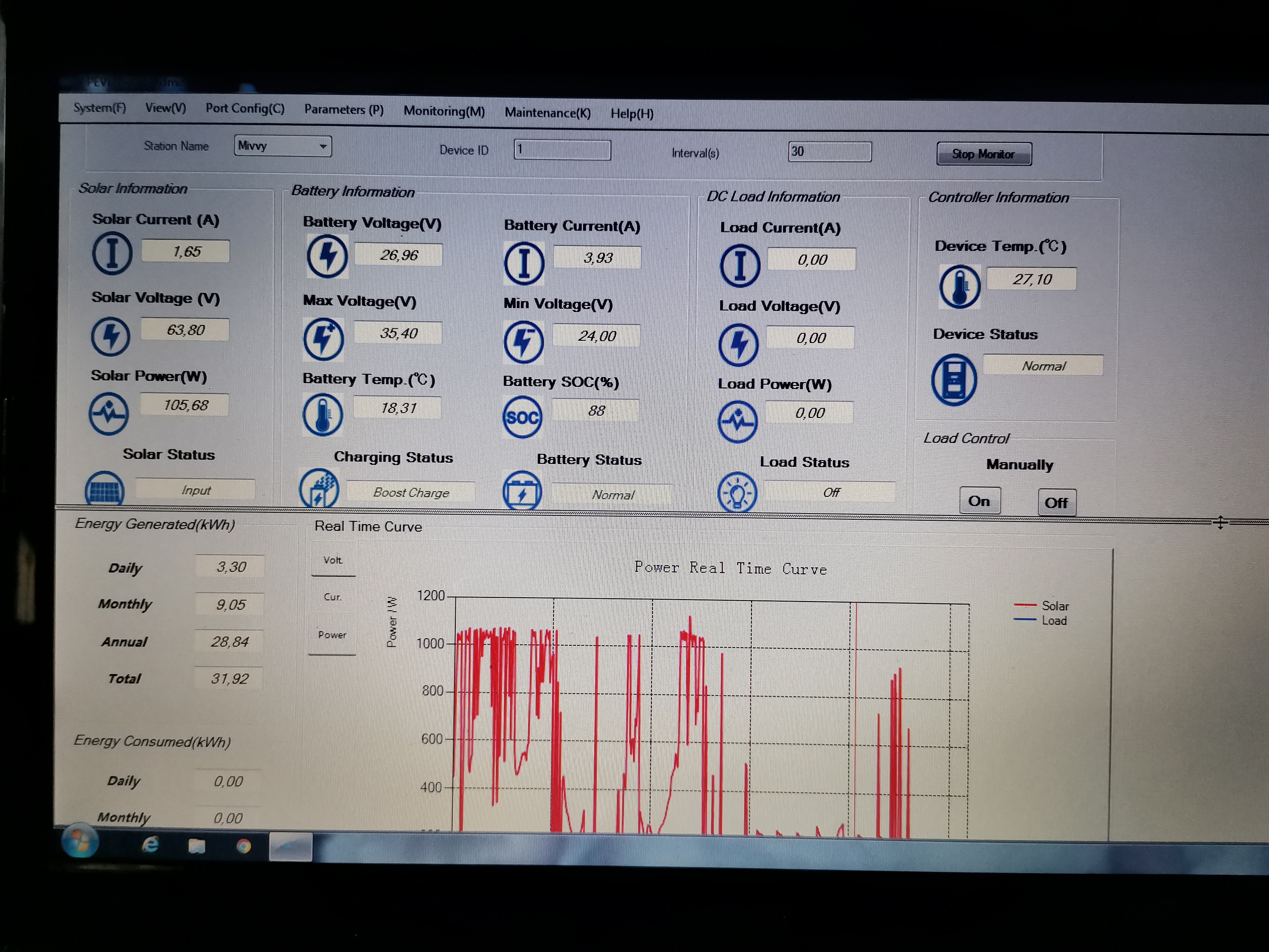

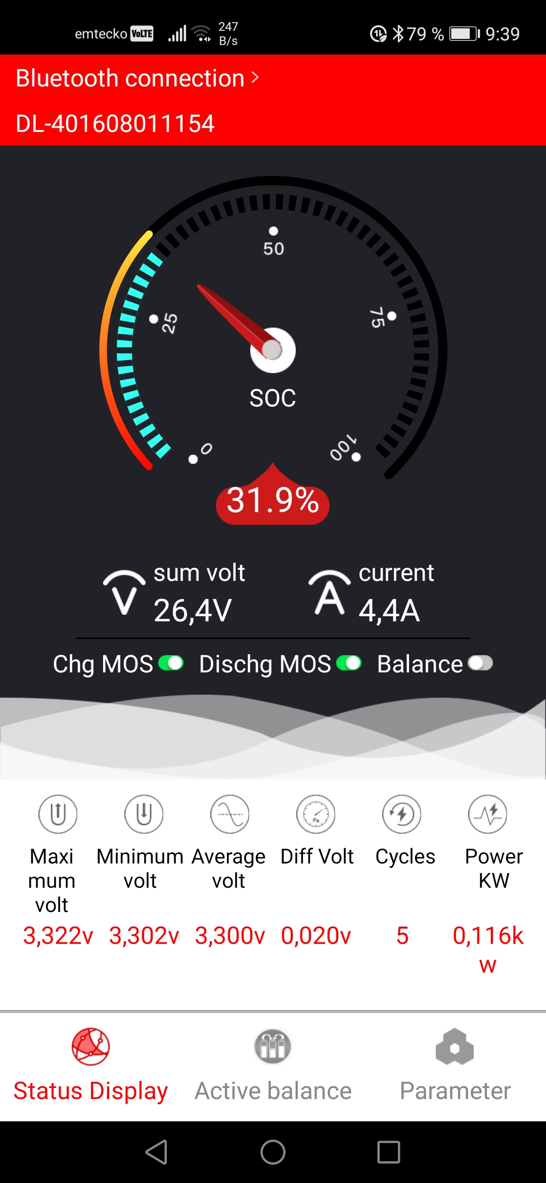

Zdravím všechny solárníky, jsem tu nově zaregistrován, protože pročítáním vláken jsem na svůj problém nenašel odpověď. Nedávno jsem zprovoznil malý ostrov 2kWp, regulátor Epsolar 4210 XTRA, 8 Mivvy Lifepo4 290Ah, BMS Daly 80A, balancer Heltec, střídač 2kW sinus. Pár dní nesvítilo tak jsem včera večer kontroloval úroveň nabití aku na regulátoru. Na displeji SOC 60% . Za hodinu došlo k odpojení baterie. Multimetr ukázal svorkové napětí 24V tzn, že k odpojení došlo regulérně. Připojil jsem se na BMS přes BT a zjistil, že BMS ukazuje SOC 13% což odpovídá mému nastavení dolních hraničních hodnot.
A tak jsem vypnul střídač aby se baterie nevybíjela vlastní spotřebou střídače a připojil proudový zdroj 15A po dobu 3 hodin abych mohl přibližně určit která hodnota SOC je reálná a která ne. Chci v další etapě zhotovit i dálkový monitoring, tak z čeho sosat data. Dnes ráno, jsem opět zjišťoval SOC baterie. Rozdíl hodnot 85% a 32% je nebetyčný. Podle mého mínění EPsolar určuje SOC z napětí baterie a BMS z protečeného náboje, proto věřím a přibližným výpočtem si potvrdil, že BMS dává reálné hodnoty. Jak ale zkalibrovat hodnotu na regulátoru? Nenašel jsem řešení. Podle návodu by to snad jít mělo, ale mě se to nedaří. Pomůže někdo radou nebo to nejde? Rozdíl v proudech na fotkách je způsoben několikaminutovým posunem pořízení snímků. v principu je to bezvýznamné.

Epever to meri podle napeti. SOC podle napeti u LiFe dost dobre urcit nejde. Jeste nejake dotazy? :-)

Dík za potvrzení mojí domněnky. Nějaké tabulky jsou, ale opravdu to bude asi hooodně přibližné a použitelné pro praxi.. https://solarforum.cz/viewtopic.php?t=883. Těch dotazů budu mít asi ještě hodně, zatím s tím bojuji a snažím se nabrat zkušenosti i cestou slepých uliček. Např. už jsem zaznamenal na regulátoru max napětí 35,4 V viz foto. Nejde mi to do hlavy, tak vysoká hodnota, když tam mám diskonnect na 29,8V a k odpojení nedošlo, Jen to bylo v kolonce Max U. Nějaký přechodový stav při plné baterii? Když tak mohu přes rozpad?
