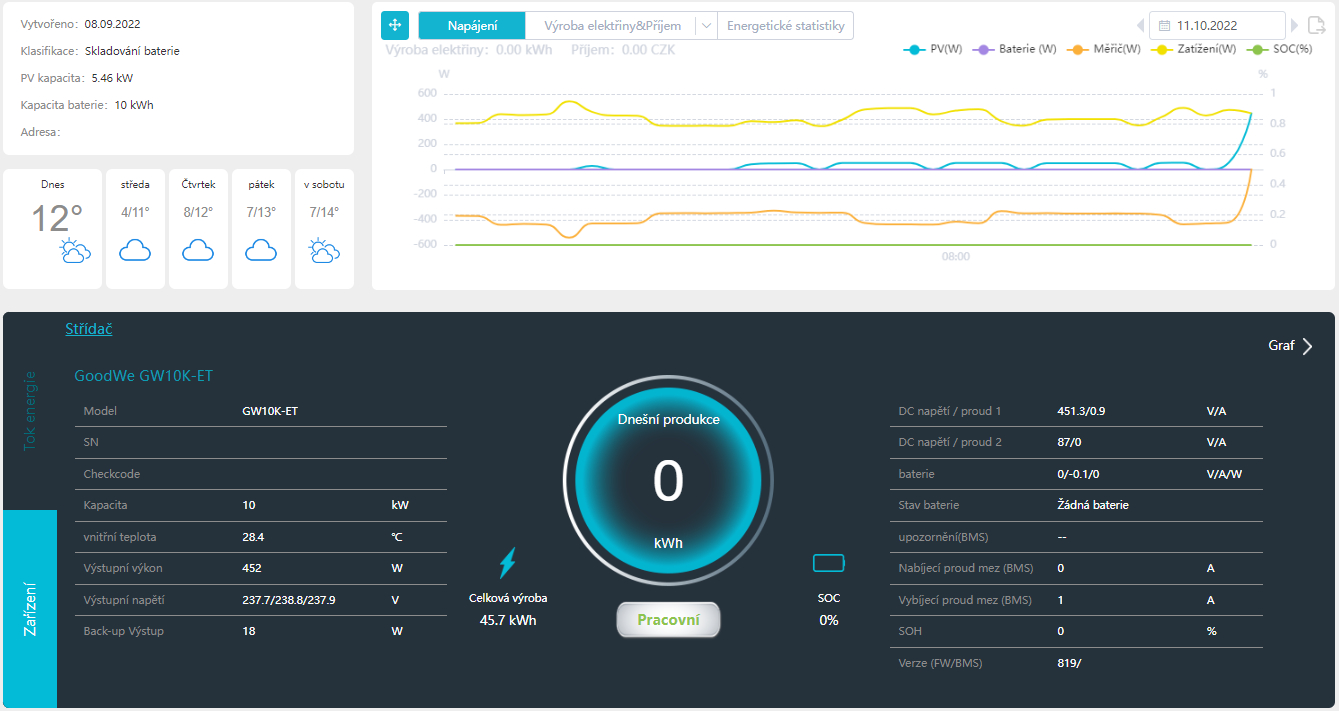

I když jsou 2 panely na severní straně, tak to dává běžně i více jak 4KW v září, sklon není tak velký a přestože panely jsou skoro ve stínu za hřebenem střechy, tak mě to při testování překvapilo, že zase až tolik to neomezuje výkon ostatních 10 kusů z jižní strany. Přesto, že můžu panely odpojit a konektory pod panely ke střídači spojit a tím je "odstavit" tak jsem si říkal, že než budu dělat přístřešek, zkusím koupit 2 optimizéry Tigo TS4-A-O na ty 2 panely ze severu a když bude nejhůř, nebudou aspoň omezovat těch deset z jihu. Jenže tady je problém.

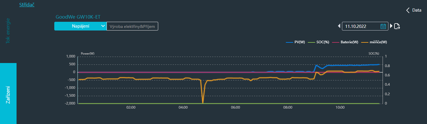

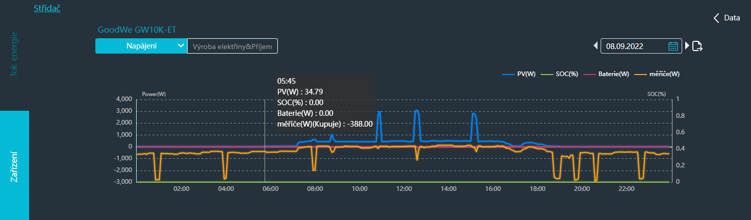

Střídač na to, že je to 100x čína funguje bez optimizéru v klidu, startuje už kolem 6:20 ráno za minimálního světla i na 30W výkonu a postupně zvyšuje dle intenzity až na kilowaty.Na to že je říjen a zatím testuju tak v pohodě. Jenže po zapojení optimizérů na ty 2 panely bych čekal, že to bude minimálně stejné, jenže ty to naopak nějak omezují RÁNO

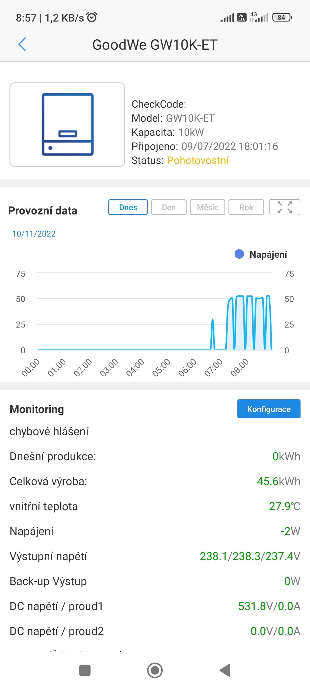

a střídač se snaží nastartovat z pohotovostního režimu, ale stále nemůže naskočit do výroby a je vidět,
jak optimizéry panely nějak omezují, střídač sice má snahu naskočit, ale bohužel. Povede se mu to až později až je daleko víc světla, než bylo zapotřebí bez optimizérů.
To mě samozřejmě štve a nevím proč se takové přerušované starty dějí. Střídač se snaží naběhnout do výroby, ale až po několika pokusech se mu to povede. Psal jsem na TIGO a tam mi řekli, že bych měl osadit všechny panely optimizéry, ale v tom případě, proč uvádí, že lze osadit pouze panely kde je stín. A ano severní strana je stín, ne není tam úplná tma a panely na severu bez optimizérů normálně fungovaly byť vyráběly minimum. Alespoň teď na podzim a v zimě. V létě na 20st střechu svítí všude. Takže jako test Tigo na prd
no alespoň jsem zjistil, že ne vše co se píše v reálu funguje.
Jednoduše jsem čekal, že optimizéry ty 2 zastíněné panely jakoby "propojí" a neomezují ostatní.
Viditelně při startu kdy má systém už 500V a více tak chápu, že proud je zatím minimální, ale bez optimizérů už střídač dávno vyráběl 50W a stoupalo to. Teď se pořád snaží třeba 5x naskočit a nic. Až pak sepne, probudí se a jede. Optimizéry asi můžou fungovat, třeba fungují a přes den opravdu pomůžou, ale ráno systém blbne, takže půjdou pryč.

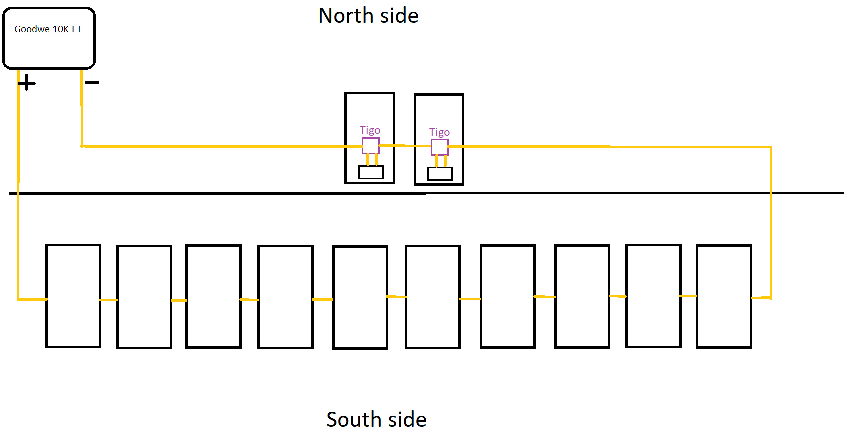

Jinak plánek zapojení kreslený v malování za 5 minut, nebudu se s tím piplat

Děkuju za cenné rady, mimochodem právě mi přímo z podpory TIGO napsali toto:
problém je v nesprávném designu systému. Dva moduly na sever způsobují problémy na celém stringu. Bylo by zapotřebí buď dát optimizéry i na ostatní moduly e nebo přidat další moduly , alespoň jeden nebo dva, na sever a nebo ty dva moduly dát na jinou světovou stranu.
Přečtěte si prosím i tento článek, kde najdete informace o mismatch. Problém je v tom, že celkový proud, napětí a výkon mezi oběma části stringu mají větší rozdíl než 25%.
Takže je sice hezké, že v reklamě má tigo uvedeno, že lze použít i na jednotlivé zastíněné panely, ale jejich podpora to vidí jinak

Zapojovat takhle panely je hovadina.
Zapojit pouze těch 10 jižních panelů a ty dva nechat nezapojené.

Taky že je odpojím, nic víc, nic míň, ale pointa věci je, že když pominu debilni severni stranu tak stín jako stín. Přes den prostě mají severní jen denní světlo a slunce tam dopadá jen v létě. Nebudu teď řešit účinnost, panely stejně půjdou jinam, ale stín je prostě jen jeden a jak píšu, dle všeho na takové zapojení se asi nehodí. Částečné zastínění asi pokryjou optimizéry líp, ale úplné zastínění u mě nic moc. Jak je v odpovědi z Tiga, je tam asi moc velký rozdíl v napětí. Optimizery se už snaží nastartovat, měnič se probudí,ale zase chcípne.
Mimochodem realita je taková, že i když jsou 2 panely na sever, sice skoro nic nevyrábí, ale asi moc nebrání průchodu proudu. Čekal bych, že budou více degradovat celý systém, ale zatím celý systém v rámci možností kopíruje spotřebu domu celkem v pohodě a teď ve druhé polovině října přes den 3KW za slunce. Jednoduše, čekal jsem že to pojede kvůli 2 panelům ve stínu ne víc jak na 30%,ale ono to vyrábí v říjnu i v tomto testovacím zapojení celkem dobře. Bohužel nemám baterku zatím čekám na dodání, přetoky vypnuté, tak se to snaží kopírovat alespoň spotřebu baráku.
