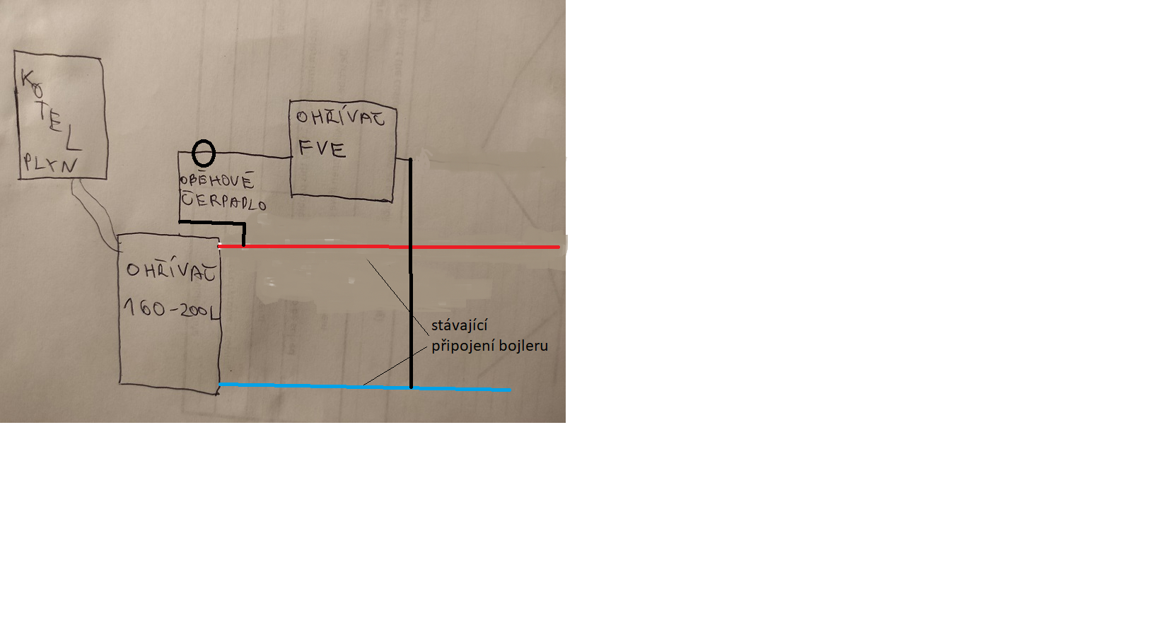

Dobrý den všem,
aktuálně provozuji plynový kotel a zásobník vody mám mezi 160-200l (neřešme prosím, proč to nevím přesně).
V systému je oběhové čerpadlo.
Do stávajícího systému bych chtěl vložit další ohřívač zapojený na FVE a to na větev cirkulačního čerpadla (FVE cca 155V, 1,4KWp, na Bel. Víc panelů už na střechu nedostanu, nechám si udělat custom spirálu).
Otázky zní:
1) Bude systém takto nějak rozumně fungovat? (Nehledám totální optimum, jde i o to, že přikoupení malého ohřívače je celkem levné, výměna stávajícího za jiný dost drahá)
2) Jak velký objem toho ohřívače na FVE by cca byl vhodný (3 lidi v RD)
Děkuji všem za vyjádření k tématu, Ivo
Otázky zní:

Hlavně vám musí někdo do toho malého ohřívače udělat tu spirálu na 155V. Ten stávající asi nemá možnost vložit spirálu. Trochu bych se bál průtoku přes ten malý ohřívač. Osobně bych to zapojil jinak. Čerpadlo by se sepnulo při dosažení určité teploty v ohřívači.

Re: FVE ohřívač do serie se stávajícím ohřívačem na plyn
Řešil jsem něco podobného. A vyřešil následovně...
Původní ohřívač jsem vzhledem ke stáří 15let vyhodil a pořídil dražický typ OKCE.... Tedy ohřívač jak s připojením na plynový(jakýkoliv) kotel, tak s 2,2kW spirálou.
Termostat na plynovém kotli pro TUV mám nastavený na 55°C, termostat od spirály mám nastavený na 60°C.
Tedy, zvládne-li ohřát vodu jen slunko, kotel vůbec nezapíná.
Oběhové čerpadlo je inteligentní a jede, jen když je potřeba teplá voda. Má na výstupu z ohřívače tepelný senzor a jakmile se ohřeje trubka TUV, sepne oběhovka. Považuji to za levnější řešení, než nechat teplo z vody unikat oběhem, když teplá voda není potřeba. Je to samozřejmě méně komfortní, než, když jede oběhovka téměř pořád, ale vzhledem k ceně plynu mi to nevadí.
Navíc, ohřev TUV kotlem mám časovým spínačem omezen výhradně na večer (19-22hod.)
Ohřívač má 100ltr. a bydlím sám, občas s odrůstajícími dětmi.
Voda bude cirkulovat jen mezi ohřívači a ty můžou stá klidně vedle sebe.
Pawel a Marek, děkuji Vám na příspěvky.
To, co jste napsali, je návrh udělat to jinak, než je můj nákres. Což je něco, co chci slyšet. A zároveň potřebuju vědět, jestli i ten můj návrh je možný a funkční. Máte i k tomu nějaký komentář?
Pawel, Vaše věta: "Trochu bych se bál průtoku přes ten malý ohřívač." - bál čeho konkrétně?
díky, Ivo
díky, Ivo
Ale jo, fungovat to nějak bude. Ale, pokud vám stačí těch 160-200litrů plynového ohřívače, považuji za zbytečné ohřívat plynem další desítky litrů vody z ohřívače fve.aivosh píše:A zároveň potřebuju vědět, jestli i ten můj návrh je možný a funkční. Máte i k tomu nějaký komentář?
díky, Ivo
Nikde nepíšete, jak velký by měl být ten ohřívač na fve. Najděte si někde, kolik vody za jak dlouho vám ta 1,4kW spirála ohřeje. A to bude pouze optimální, pokud budou panely správně nasvícené.
Budete z toho nešťastný a úspora z ohřevu FVE bude velmi malá.
Je potřeba si uvědomit priority (řetězení výkonu ohřevu vody, kotel má 12-20 kW, fve jen 1,4kW optimálně) a co se bude dít, když nebude slunce.
Já bych, když už by to nešlo jinak, ten “malý” fve ohřívač dal v každém případě před ten plynový a ne až za něj.
Tzn…není slunce, ohřívá jen plyn. Je slunce, plyn jen “dohřívá” předehřátou vodu…
samozřejmě, FV ohřev zařadit před plyn. Jinak je to škoda práce. Kámoš to takhle provozuje už drahně let, 120L kombinovaný boiler na půdě ohřívaný fototermikou - beztlakový systém s termosifonovým oběhem, a v přízemí plynová quadrika. V létě ten plyn sepne jenom málokdy, např když delší dobu není žádnej odběr a voda v něm vychládne... Řešení s jedním boilerem většího objemu je samozřejmě energeticky účinnější, o tom žádná diskuze.
Můj návrhu zapojení není ani před a ni za ale paralelní kdy to čerpadlo zajištuje jen výměnu vody mezi bojlery. Je jasné že se voda nechá ve velkém zásobníku vždy dohřát plynem. A k té mé větě malé ohřívače se dělají většinou jen na jedno odběrné místo a vy to máte pro celý dům a tak se obávám zhoršeného průtoku a ztráty tlaku.
Mám předražený bojler před plynem a utopím v tom spoustu kWh co mám navíc a plyn se spustí jen když je minimální odběr. Tehdy se nemá jak dostat do bojleru na plyn. Funguje to spolehlivě bez oběhovky. Na plynu nastavených 50°C a na fve maximum, nevím kolik. Při mytí ti nikoho nespálí, protože se voda nejprve mísí v bojleru na plyn. Až při velké spotřebě je poznat že teplota teplé vody stoupá.
Pánové, opět VŠEM děkuji za příspěvky.
1) Pokud teda přikoupím další malou nádobu, určitě ji předřadím před stávající, v tom mám díky Vám jasno. K tomu se váže dotaz:
Co když bude malý odběr vody a malá FVE nádoba bude zahřátá na max a termostat vypne - jak to rozumně dostat do té velké na plyn? Aby se mohlo dál ohřívat.
2) Pokud se rozhodnu vyhodit stávající nádobu a místo toho koupit novou - chtěl bych kombo na plyn a elektriku - a tu elektriku bych chtěl spirálu jak na DS, tak na FVE. Tzn bud 2 spirály nebo 1 na kterou jde připojit obojí.
Jakou nádobu byste mi doporučili? Cca 250l
Děkuji, Ivo
Děkuji, Ivo
Když jsem vám to psal jak zajistit výměnu vody mezi bojlery. Nechce se mi to zde opět psát ale můžeme si zavolat. Zapojení před plynový bojler bez přepínání vody je nesmysl. Protože když vyberete večer všechnu vodu z plyn. bojleru tak ráno i když se rychle ohřeje ten malý zásobník tak musíte nejprve odpustit všechnu vodu z plyn. bojleru ale při tom se vám ta voda zamíchá a nemáte nic.

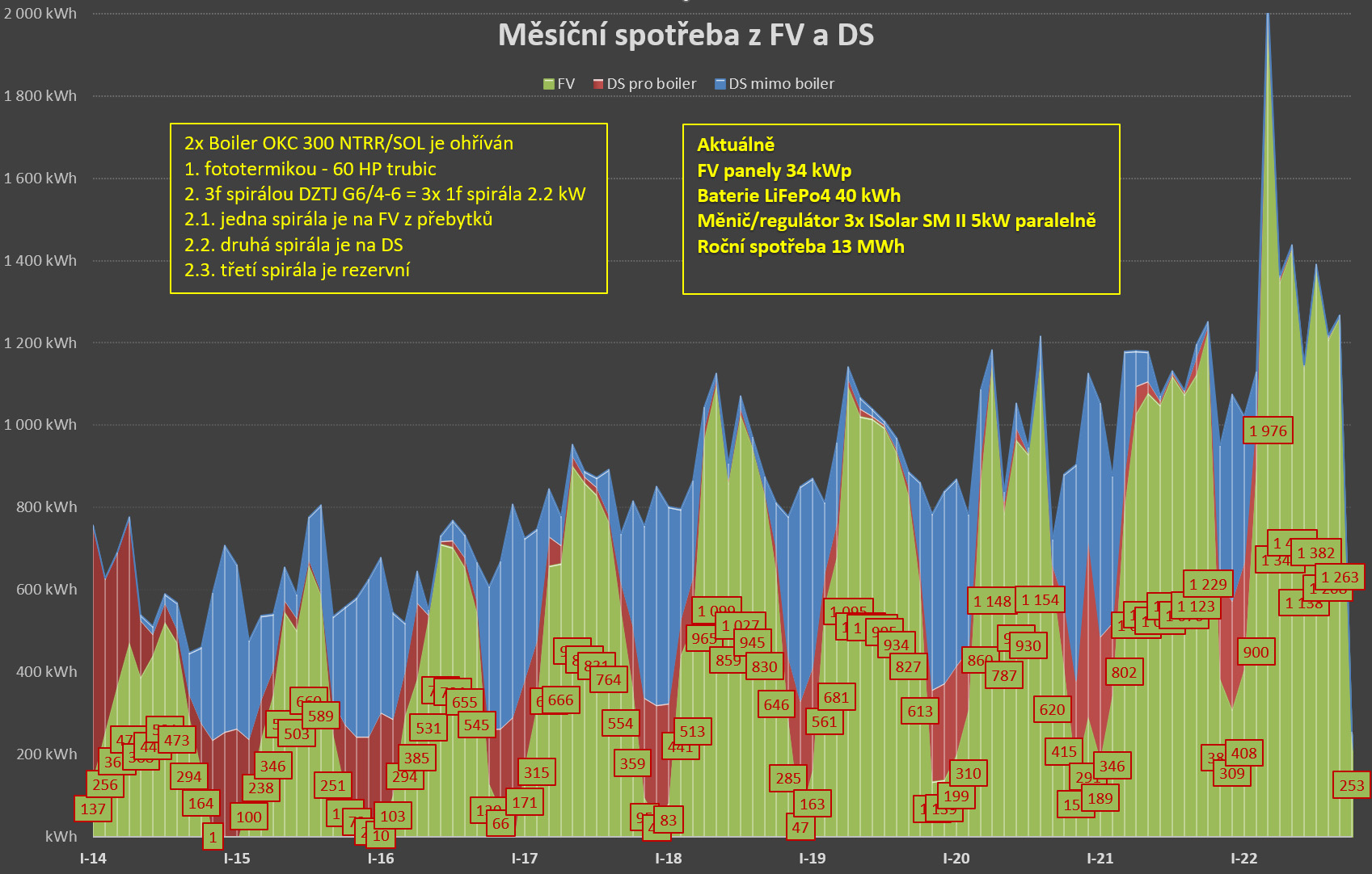

Na obrázku je co používám. Funguje to, po několika letech prorezavěl had fototermiky, tak jsem dokoupil druhý stejný boiler a z toho děravého je paralelně připojená akumulační nádoba propojená cirkulačním čerpadlem, které manuálně zapínám, když je ta první nádoba nahřátá (to je např. i dnes).
Na kterém obrázku prosím? Je jich tu ve vláknu víc.rva píše:Na obrázku je co používám. Funguje to, po několika letech prorezavěl had fototermiky, tak jsem dokoupil druhý stejný boiler a z toho děravého je paralelně připojená akumulační nádoba propojená cirkulačním čerpadlem, které manuálně zapínám, když je ta první nádoba nahřátá (to je např. i dnes).
Na obrázku, který je pod příspěvkem - tedy 2x boiler dražice atd.
