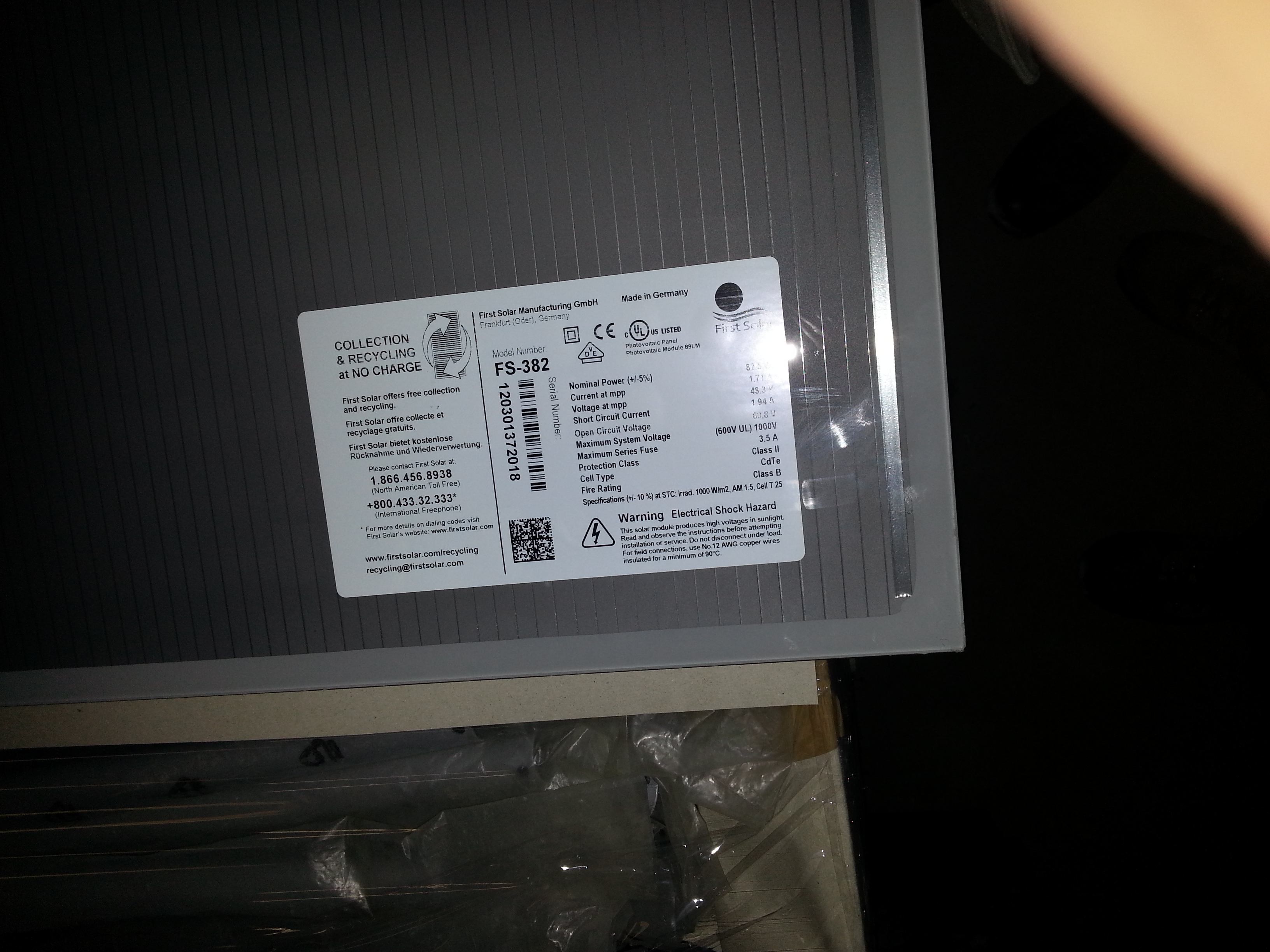

Jeden známi, neznámi ma oslovil s tým že má asi paletnu a pól panelov First Solar FS-382. Chcem sa Vás spýtať či používate niekto panele tejto značky a čo je to vlastne zač. Hovoril mi že sú kvalitné. Mám už síce na strechce Schoot asi 107, ale zatial iba dva kusy tak začínam uvažovať že ich predám lebo sú skoro nové a rozmýšlam že od neho kúpim aspon 6 kusov. Jediné čo sa mi na nich nepáči je že nemajú hliníkový rám okolo skla. Myslíte si že by sa dali prichytiť aj bez rámu, alebo ho treba vyrobiť? Zasa aby sa mi to zbytočne nepredražilo. Na internete som niekde videl že jeden panel stojí okolo 50€ čo sa mi zdá byť dosť málo za 80W, ja by som sa pokúsil vyriešiť cenu aspon 40€ aby kôli tomu rámu. Otázka na vás, mám ísť do toho alebo mám zostať pri schoot asi 107?
Pridávam fotku z odfoteným zadným štítkom panelu..
