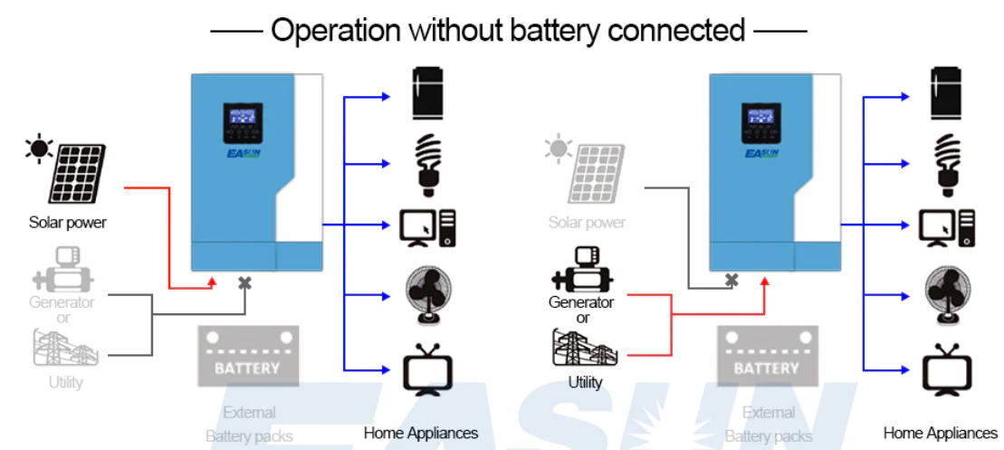

Re: Střídač 5 kW off grid
Problém je v tom, že když máš klasický all in one měnič (například Axpert) a ten umožňuje funkci bez baterie (to podporuje jen několik typů, většina ne), tak pokaždé když bude výkon z panelů menší než odběr, tak se měnič přepne z panelů na síť a pokud síť nemá, tak se vypne. Takže pokud budeš mít bojler, který má odběr třeba 2,2 kW a celý den půjde z panelů výkon do 2 kW, tak se ti bude měnič jenom zapínat a vypínat, ale bojler neohřeje prakticky vůbec (měnič se zapne připojí výstup, dojde k přetížení a zase se vypne, potom se znovu zapne.. a takhle stále dokola). Pokud bude výkon z panelů větší než spotřeba, tak to pojede, dokud nepřijde první mrak a v té chvíli se měnič zase vypne atd. Tomu měniči se to nebude ani moc líbit a dost se tím zkrátí životnost..
Pokud má měnič i baterii, tak si klidně může nabít baterii třeba na půlku, potom zapne výstup a bude nahřívat bojler. Když bude výkon z panelů menší než spotřeba, tak ten chybějící výkon bude brát z baterky, dokud se baterka nevybije. Potom vypne výstup a bude zase nabíjet baterku.
Hele neber to nějak špatně, ale fakt by jsi si měl nastudovat alespoň základy, pokud chceš aby jsi vyplodil něco, co bude alespoň nějak fungovat..

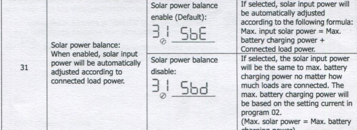

- Příspěvky: 5177
- Reputace:1036
U některých "Axpertů" je možnost nastavit dobíjení z fv panelů tak, aby do baterie tekl proud, který nepřekročí přednastavenou max. hodnotu. Tedy z panelů klidně berou 75 A, ze kterých jde 20 A do baterie a 55 do spotřebiče. Nazývají to třeba "solar power balance"

- Reputace:340
U mého Easunu (předpokládám kopie MAXe) jde nastavit maximální proud z baterky na 30-150A a nabíjení baterky 10-120A, takže záleží na tom, co který měnič umí. Můj umí jet i bez baterky, ale potom to funguje tak, jak jsem psal výše (pokud by nebyl v hybridním režimu - tam asi pojede v pohodě s jakoukoliv zátěží, ale s přetoky). To omezení funguje, to mám vyzkoušený (omezí se jenom proud do baterky, ale z panelů tahá kolik potřebuje, pokud to panely dají).
- Příspěvky: 5177
- Reputace:1036
U těch mých to vypadá takto:
