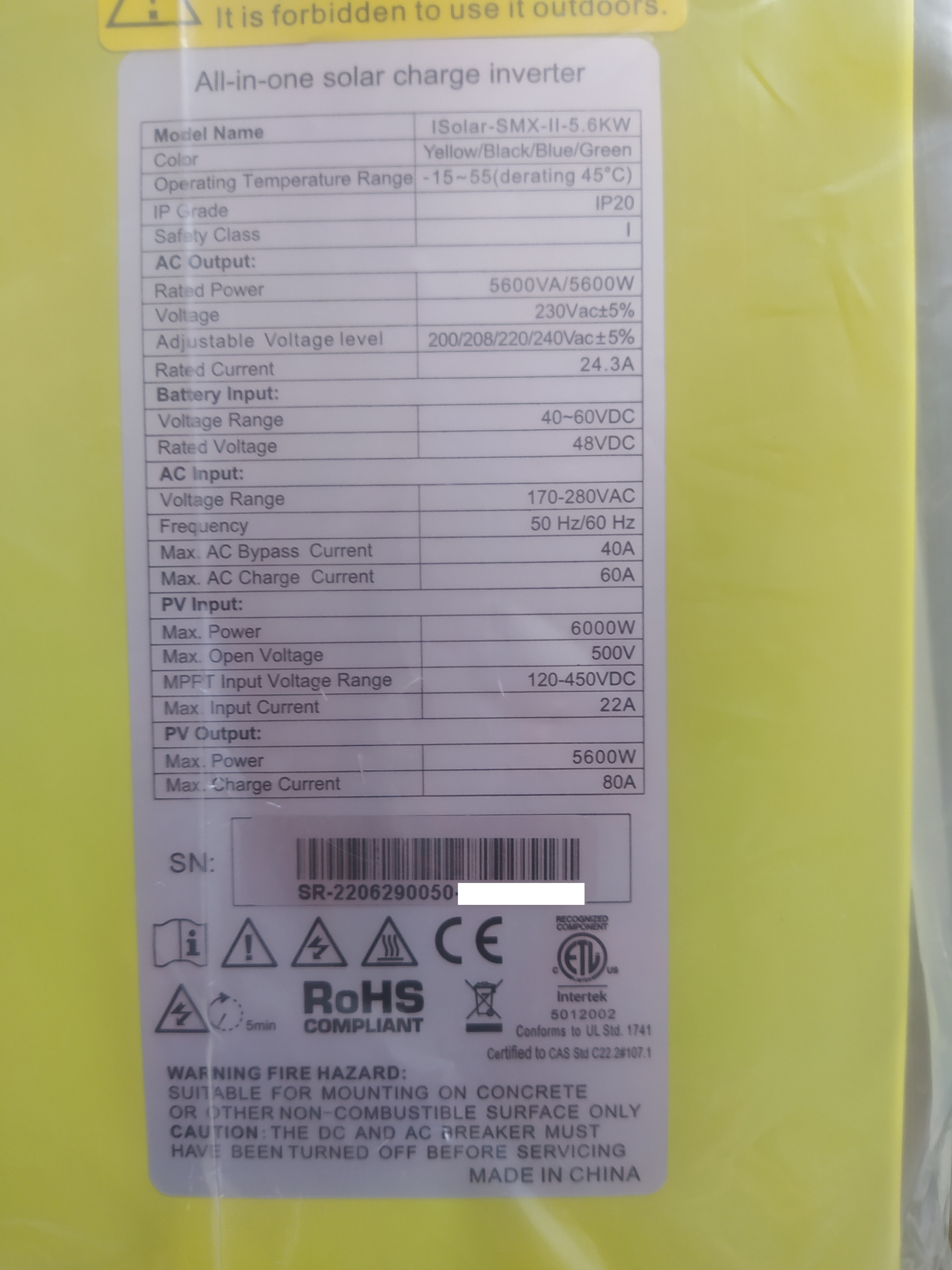

doporučil by mi někdo panely k tomuhle měniči? Potřebuji co největší výkon při zapojení jedné serie s co nejmíň kusy. (málo místa)
Měnič Easun SMX II 5,6 Kw, 8x Huasun HTJ 445Wp stříbrný rám, bifaciální, Lifepo4 16x 105 AH JK BMS

Re: Kolik panelů na jeden string?
6s2p
https://www.i4wifi.cz/cs/278692-xtend-s ... 465-144-s2
PS: přijde mi vtipné zakrýt SN a nechat tam barcode...
jo....
fotil jsem to na prodej a vůbec jsem si to neuvědomil..
nevíš co znamená čtvrtý řádek od spoda "Max input current 22A" ?

- Příspěvky: 4734
- Reputace:316
Maximální proud z panelů.
takže pokud to budu mít například v serii a panely budou mít 11A tak je to v pohodě ale co když budu mít dva stringy třeba po šesti panelech a každý bude mít 13A? myslel jsem že měnič má limit celkem 80A co je na posledním řádku..
Nebo takhle...v čem mě to omezuje?
