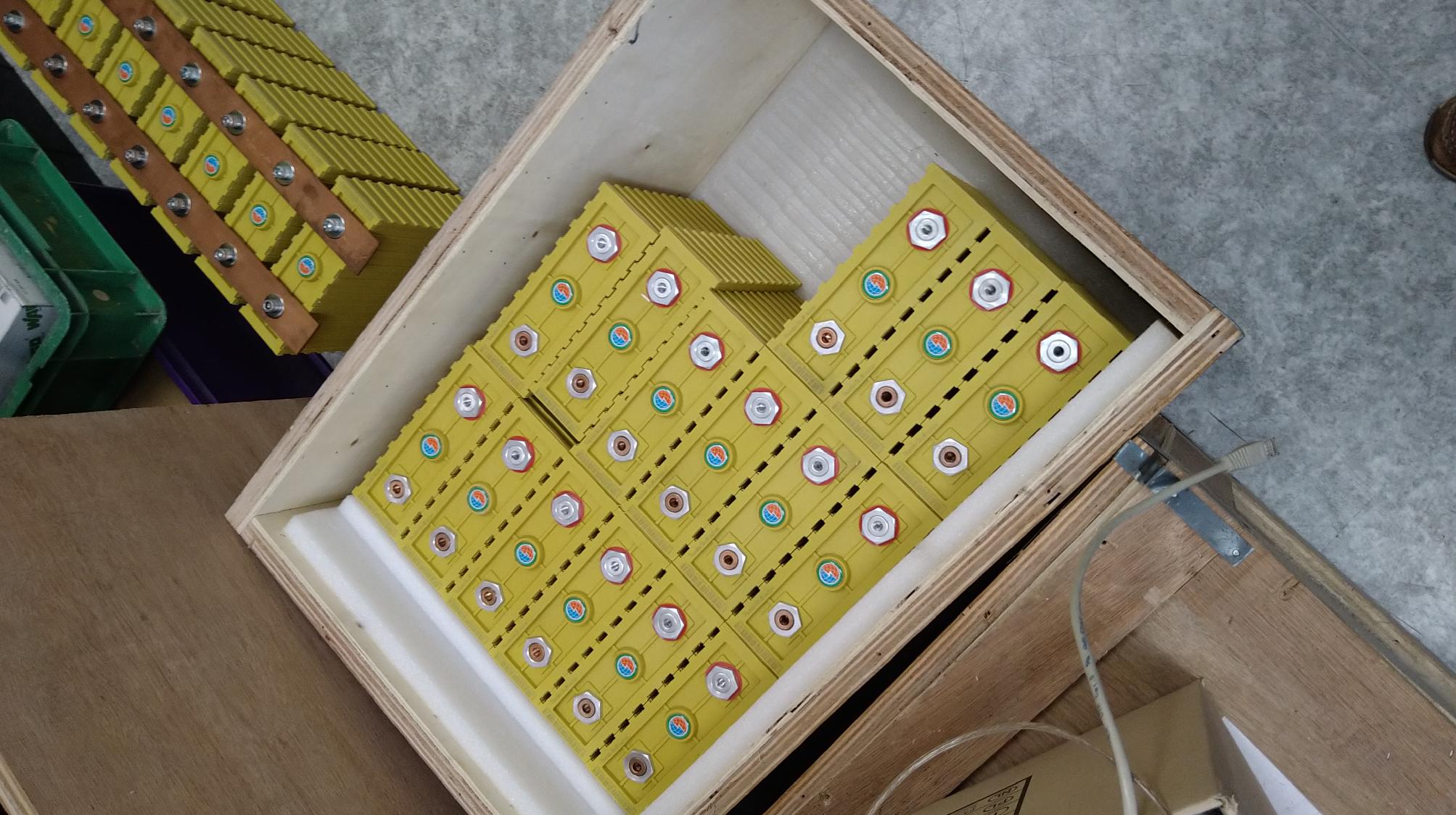

Normální člověk při smyslech by to samozřejmě neudělal, ale stalo se, že jsem byl tázán jestli bych neměl zájem odkoupit "nějaké baterie z projektu ze kterého sešlo". Někde na východě republiky. Protože bližší informace nebyly
tak jsem si automaticky pohrdavě myslel "nojo, šášulové určitě koupili olovo" a dotaz jsem ignoroval. V tu dobu už články kvasili 3 roky někde v nevytápěném skladě.
Za rok znovu dotaz - "tak ukaž", povídám. A ejhle: Winston 100Ah Wide, asi 116ks. No dobrá, za odvoz ne, musím vidět atd. atd. Přijel jsem, origoš Winston bedny krom pavouků nedotčené. Změřil jsem, 4 články úplně v háji (2.5V a méně), 108 článků 3.3V a další 4 články 2.9 až 3.1
3.11 - 3.25 ani jeden ... takové pohraniční pásmo asi.

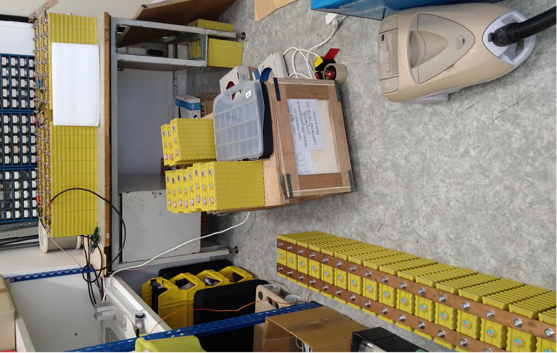

Tak jsem vzal těch 112, vyjednal cenu, a šup s tím do skladu. Nojo - jenže co s tím? Tak iniciační rituál 32 paralelně (to 3x) by asi neuškodil a pak uvidíme. No tak jo, viz foto "balance.jpg".
A opět ejhle! Těch 108 co si udrželo po dobu 4 let na skladě 3.3V v naprosto úžasné kondici.
4 články 2.9 až 3.1 se při nabíjení ohřáli ... a hřáli dál - než zase měli svých 2.9 až 3.1
Termokamera ukázala že by to jistě byl obstojný ohřevný element do postele - kdyby to nemělo tak ostré hrany.

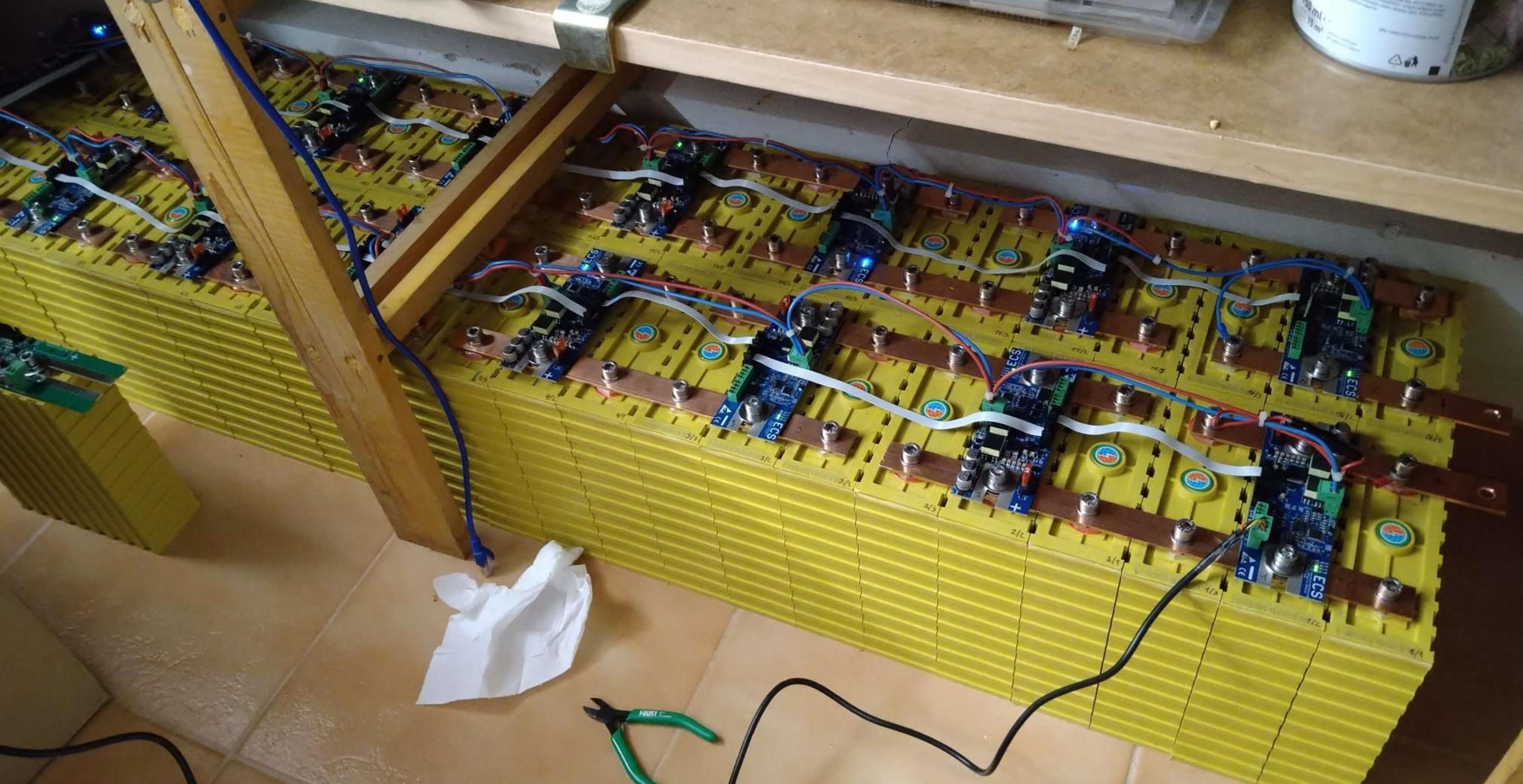

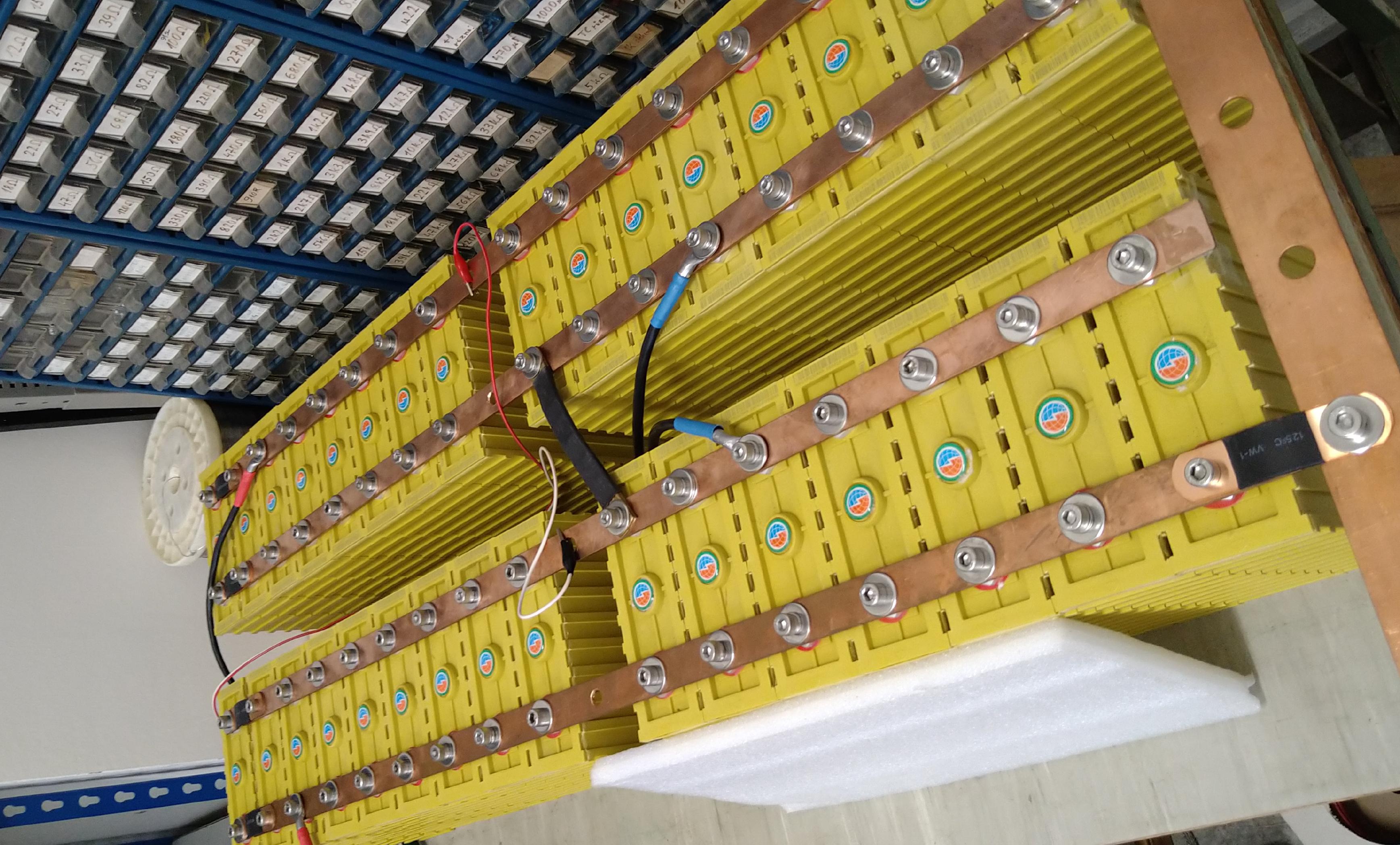

No a tak jsem z 96ti ks článků. vyrobil 2ks. 48V, 15,x kWh (16s3p).
Jeden pro sebe (kovářova kobyla - viz foto), jeden pro kámoše.
Je to v provozu od začátku dubna. Při prvním nabíjení se dva trojčlánky (8 & 9)
chovali divně, 4.x V (viz dole, min/max je od prvního zprovoznění), takže
jsem trochu kolem toho musel skákat a vypínat MPPT než to BMS dobalancovalo,
ale od té doby to běží a články jsou max 2 setiny od sebe.
Principielně nabíjím pouze do 55.2V a BMS je nastaveno aby začalo
balancovat na 3.45V/článek.
Kapacitu 300Ah to opravdu má, možna i trochu víc - alespoň tak tvrdí Victron SmartShunt
a jiný monitoring co tam mám.

Kód: Vybrat vše
Id: 1 -> LiPro1-x Active 3.384 V (3.270/3.478) 22.9°C 0 0 3450
Id: 2 -> LiPro1-x Active 3.382 V (3.268/3.476) 23.4°C 0 0 3450
Id: 3 -> LiPro1-x Active 3.378 V (3.264/3.478) 22.9°C 0 0 3450
Id: 4 -> LiPro1-x Active 3.384 V (3.270/3.476) 23.9°C 0 0 3450
Id: 5 -> LiPro1-x Active 3.382 V (3.268/3.478) 22.9°C 0 0 3450
Id: 6 -> LiPro1-x Active 3.384 V (3.270/3.476) 23.6°C 0 0 3450
Id: 7 -> LiPro1-x Active 3.382 V (3.266/3.580) 23.4°C 0 0 3450
Id: 8 -> LiPro1-x Active 3.374 V (3.278/4.104) 22.9°C 0 0 3450
Id: 9 -> LiPro1-x Active 3.372 V (3.276/4.098) 22.2°C 0 0 3450
Id: 10 -> LiPro1-x Active 3.378 V (3.262/3.938) 21.2°C 0 0 3450
Id: 11 -> LiPro1-x Active 3.382 V (3.268/3.516) 22.5°C 0 0 3450
Id: 12 -> LiPro1-x Active 3.382 V (3.264/3.496) 23.1°C 0 0 3450
Id: 13 -> LiPro1-x Active 3.384 V (3.270/3.488) 22.9°C 0 0 3450
Id: 14 -> LiPro1-x Active 3.376 V (3.260/3.534) 22.3°C 0 0 3450
Id: 15 -> LiPro1-x Active 3.386 V (3.268/3.476) 22.6°C 0 0 3450
Id: 16 -> LiPro1-x Active 3.380 V (3.266/3.500) 23.0°C 0 0 3450 a jiný monitoring co tam mám.

Už jsi zkusil dát 112 článků na jednu fotku?Dagus píše:Tak nám těch 112 článků vyfoť, alespoň uvidíme hodně článků najednou.
Dyť na fotkách máš už 80 článků. No ok, v příloze ještě co jsem našel. Jinak bych se musel hrabat v archlívu.
Ale mohl bych možná při té příležitosti poskytnout fotku 80ti 400Ah Winstonu
