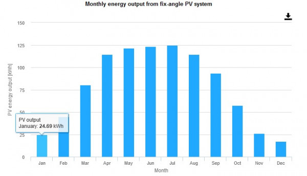

https://re.jrc.ec.europa.eu/pvg_tools/en/#PVP
Najprv si vyberieš na mape miesto, kde chceš umiestniť panely. V tabuľke napravo vyplníš výkon, či bude fve inštalovaná na budove alebo voľne, zadáš azimut a sklon a dáš Visualize results.

Zkusil jsem si ten simulátor a přišel jsem na pár věcí:
1.) Pokud mám z těch panelů vytežit maximum, tak musím při 280W mít 8333 Ah baterií = bude to stát miliardu.
2.) Pokud nevytěžím maximu, jedna kWh ze solárů bude stát tak 30 Kč v případě, že návratnost má být do 20 let.
3.) Ať máš baterií kolik chceš, stejně v létě je toho sluníčka moc, že člověk neví co s tou energií dělat, baterii celé léto přes den plné.
4.) V zimě zase málo a baterie z léta jsou prázdné už na podzim a celou zimu je člověk víceméně bez solární energie, že se to skoro ani nevyplatí mít zapojené.
Takže aby to dávalo smysl:
A.) Člověk musí buď těžit kryptoměny, nebo ohřívat bojler, tak 5000 akvárií či nabíjet elektroauto. Jinak celý solárový business je úplně k hovnu. A jet on-grid bez baterií.
B.) Nebo s ženou co po tátovi převzala továrny na baterie, to je druhá možnost.
C.) Všechny další možnosti nedávají ani zrnko smyslu, pokud mi něco neuteklo.

Marko to myslel v priemere za celý rok, čo pre naše zemepisné pásmo +/- sedí. Mne napríklad vyrobila 3,3kWp elektráreň 3,4MWh za rok 2021.martinm píše:@marko250: Díky a gratuluji, jsi jediný, kdo pochopil o co mi jde a co chci tak nějak slyšet. Ten simulátor mi to už ukázal, ale simulátor to říká jinak než ty. 0w z 1kWp v zimě je blbost přece. Viz příloha ukazuje, že přes zimu je to pětina léta tj. 25kW měsíčně.
- Quickyprd
- Příspěvky: 249
- Reputace:24
Re: Výkon v průběhu dne a roku
Za mě u střechy 25% JIH je v zimě výkon 5-20% léta. Dle počasí a výskytu sněhu na panelech
V létě mám přetoky, v zimě mě to pokryje tak 10% spotřeby...3,6kWp. Bez baterie je efektivita totálně na prd. S baterií je to totálně jiná pohoda. Bojler mám s TČ, tam přebytky nemá smysl moc dávat. V létě se dohřeje za 3-4hodiny, v zimě celý den...

@FrantisekCa: Seš si jistý, že špatně nepočítáš ty? 280W panely vyprodukují 270 kWh ročně, což při 12V odpovídá 22500 Ah. Takže jakýpak nikdy nenabijou, Kdyby chtěli tak 8333 Ah nabijou dokonce 3x do roka.
Je to velká hodnota, to je pravda, ale nejak ve svém výpočtu chybu nevidím.
@Diablo1st: Jo už jsem si přečetl pořádně, jak to myslel. "i nula" tzn. třeba 0-250Wh denně.
@Quickyprd: To je o čem mluvím, což @FrantisekCa nechápe a má mě za blázna. Nechápe, že kdybys nechtěl mít přetoky, tak bys pro 280W panel potřeboval 8333 Ah, pokud tím neživíš bojler nebo něco podobného.
Pokud ale ty přetoky člověk neřeší, tak se mu cena panelů nikdy přece nemůže vrátit, když v létě využije jen čtvrtinu potenciálu Slunce = 4x delší investiční horizont, což by v mém případě vycházelo na 32 let namísto na 8 let při plném využití Slunce.
Solary jsou hračka pro lidi s bojlerem a elektroautem, ostatním jsou k ničemu.
Jo a ještě pro ty, co mají velkou elektrárnu a prodávají přebytky.
Pokud někdo není ani jeden z výše uvedených tří případů a zároveň má FVE, tak je blázen.

Predstav si ze ze moje FVE nekrmi EV a i kdybych nekrlmil bojler tak navratnost mam 9let (stary EON cenik kde jsem na 4.2VT a 2.7NT), takze jsem asi dalsi blazen ... A co se tyce tveho galantniho vypoctu baterie,tak kdyz to vztahnu na studnu, kde je pramen s pritokem 6l/h, tak potrebuji skruze na 51m3, aby se mi studna vyplatila? To stejne muzu pouzit na akumulaci destove vody, a hromadu jinych veci (dle tve logiky) ... Tu tvoji baterku potrebujes pouze v pripade, ze akumulujes celej rok a nic z ni neberes, ale je tu jedno tajemstvi, mas spotrebu podle ktere navrhujes system ... Proste google a zacist cist zaklady ...
