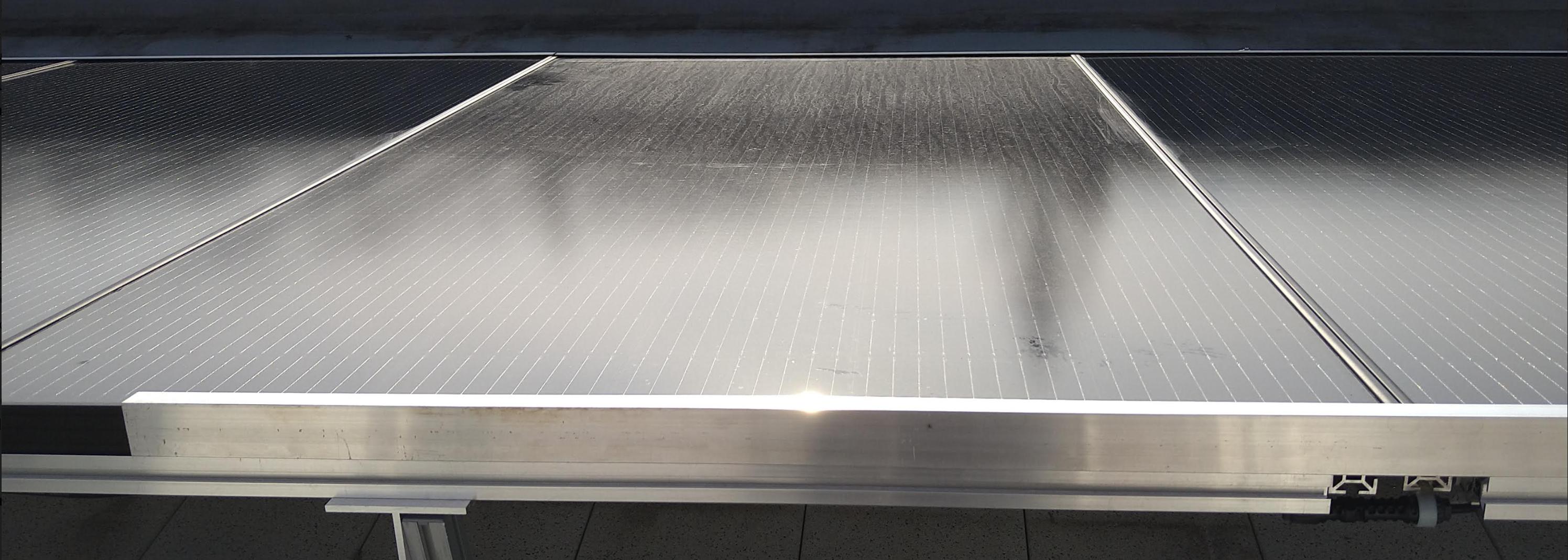

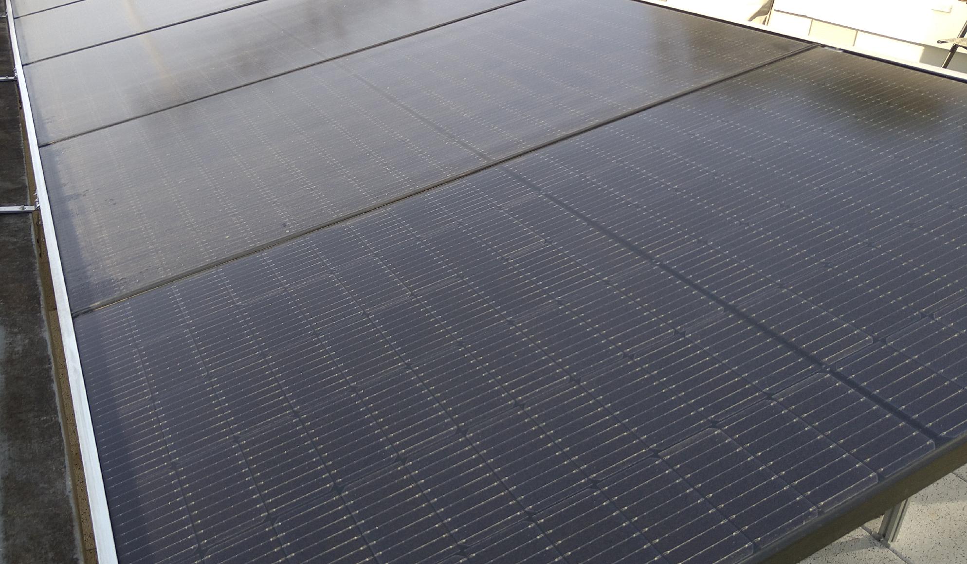

jelikož jsme při montáži jeden panel lehce škrábli, zkusil jsem to místo rozleštit leštěnkou na autolak, když už jsem měl tu leštěnku na hadru zaleštil jsem i druhej panel, po dvou měsících na střeše vypadají ty dva panely takto
jestli to má nějaký faktický efekt nedokážu posoudit, ale předpokládám, že sníh se tam nebude držet stejně jako ta voda

Ztráta bude někde kolem 5%. Převážně dáno zvýšenou reflexí.mmv píše:jelikož jsme při montáži jeden panel lehce škrábli, zkusil jsem to místo rozleštit leštěnkou na autolak, když už jsem měl tu leštěnku na hadru zaleštil jsem i druhej panel, po dvou měsících na střeše vypadají ty dva panely taktojestli to má nějaký faktický efekt nedokážu posoudit, ale předpokládám, že sníh se tam nebude držet stejně jako ta voda
Svatý grál nanopovrchů které by jednak udrželi panely čisté a zároveň nesnížili solární zisk se zatím nenašel - a to se celá věc už zkoumá dobrých 15 let. Nejslibnější jsou stále nanostruktůry na samotném skle které by napodobily lotosový efekt.

5% je odhad ztráty výkonu (ne účinnosti). Na obrázku je i vidět jak jsou oba panely světlejší (proč asi).cipis píše:Je to mysleno tak, ze to tim lestenim zhorsil o 5%? Jako ano, princip chapu, misto, aby to proslo sklem, tak se to od toho skla odrazi. Otazka tedy zni, jestli je trvala ztrata 5% mensi nez zisk tim, ze z toho sleze dest/snih rychleji, tudiz to drivr zacne vyrabet.
Osobne jsem skrabnuti nechal skrabnutim, nebylo hluboke ..
Dnešní panely mají často úpravu povrchu pro redukci reflexe skla a obávám se, že tato úprava se tím leštěním
zničila a tudíž ztráta je permanentní.
5% z ročních cca. 1000 sluncohodin je 50 hodin. T.j. čas kdy by panel mohl dát 100% ale byl zasněžený na 0% výkon.
Jsou tu prostě dva požadavky: samočistící a antireflexní

že by proto, že jsou ty krajní panely posety kapkami vody a tudíž je tam jiný lom světla a ta kapka ze strany stínu je holt tmavá ?? za sucha nepoznáš který je nebo není napatlanýPetaJoule píše:Na obrázku je i vidět jak jsou oba panely světlejší (proč asi).
Nevěřím, že tam číňan dává víc než musíPetaJoule píše:Dnešní panely mají často úpravu povrchu pro redukci reflexe skla a obávám se, že tato úprava se tím leštěním
Včera jsem umýval panely na druhé straně střechy , je tam malý sklon a znatelně nižší samočistící vlastnost, na spodku panelů byl již slušný "hegeš" takže pravděpodobně jsem i tam smyl tu "ochrannou vrstvu"

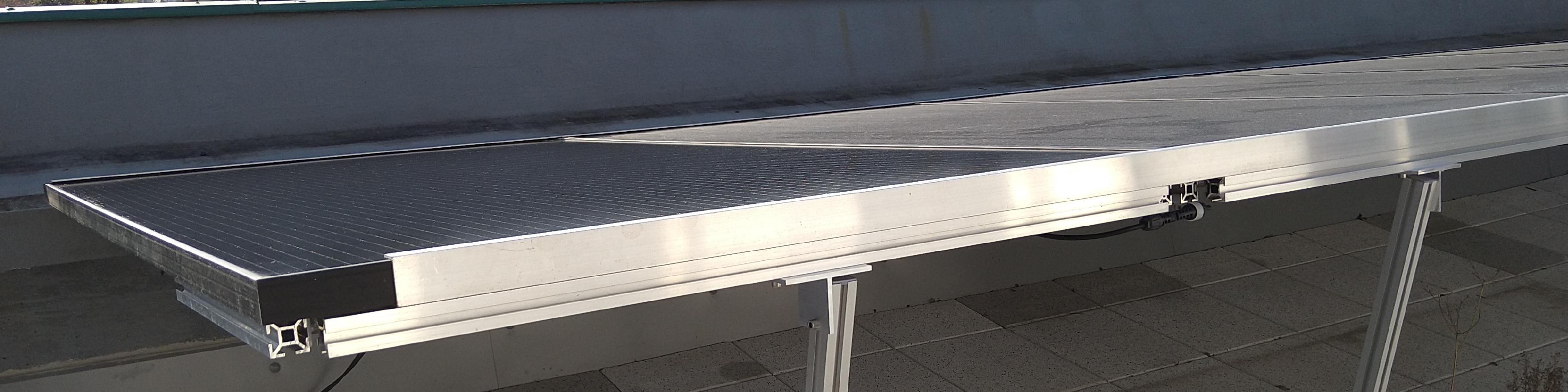

Vidím, že bude nutné mé rétorické otázky formulovat méně subtilněji.mmv píše:že by proto, že jsou ty krajní panely posety kapkami vody a tudíž je tam jiný lom světla a ta kapka ze strany stínu je holt tmavá ?? za sucha nepoznáš který je nebo není napatlanýPetaJoule píše:Na obrázku je i vidět jak jsou oba panely světlejší (proč asi).a za cca 2 měsíce se ta leštěnka stejně smeje
Ono je úplně jedno proč jsou oba panely na fotce světlejší (ale klid: podané vysvětlení je správné).
Důležité je, že jsou objektivně světlejší a kdo nevěří nechť se podívá na spektrogram v Gimpu nebo Photoshopu.
Tam tedy relevantní - a triviální - odpověď na otázku "proč asi" zní:
"No protože se od nich [ať už z jakýchkoliv důvodů] odráží více světla."
A prostou dedukcí Watsone platí, že když se odráží více světla, tak se méně světla absorbuje.
Alespoň ve viditelném spektru.
Pro tvrzení "za sucha nepoznáš který je nebo není napatlaný" bych si přál vidět fotku "za sucha".
Bonus za fotky v optickém a IR spektru.

Neodolal jsem, a vzal včera svoje panely parním čističem. Zde rozdíl když byl první čistý: Zlatá Praha... Sice na tyto panely neserou včely jak tomu je u jednoho klienta (a to tedy je na čištění něco...), ale prach, saze a mastnota se tam tvoří velmi rychle. A to ještě opomenu ten občasný ptačí trus.
Zde rozdíl když byl poslední špinavý: Ten prach taky sám o sobě pěkně reflektuje.

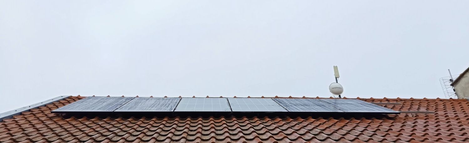

tak bych si dovolil vyvrátit svou výše zmíněnou teorii, totiž "že sníh se tam nebude držet stejně jako ta voda
https://forum.mypower.cz/viewtopic.php? ... AE#p183578
dnešní noční poprašek se drží na všech panelech stejně
